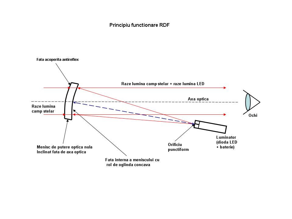

Da, principiul este corect, dar majoritatea RDF-urilor construite industrial realizeaza singure sumarea imaginii campului stelar cu imaginea punctului tinta.
Aceste RDF-uri functioneaza pe principiul telescopului Herschel (cel cu optica inclinata) doar ca sensul razelor de lumina e invers si chiar un astfel de RDF se poate construi Valentin, pentru ca nu mai e necesara o lentila convergenta.
Iata cum functioneaza acesta, conform desenului de mai jos:
Razele de lumina provenite de la campul stelar vizat trec pur si simplu printr-un menisc cu putere optica zero catre ochi.
Tot catre menisc, dar de data aceasta din partea opusa este emis un fascicul de lumina de la un luminator care se afla in focarul fetei interne a meniscului ce joaca rol de oglinda concava.
Imaginea punctului se reflecta pe aceasta fata si se sumeaza automat cu razele de lumina ale campului stelar, astfel incat este necesar un singur ochi, iar imaginea punctului luminos "pare" proiectata pe zona de vizare.
Fata exterioara a meniscului se trateaza antireflex in special pentru a nu vedea doua proiectii separate ale punctului luminos dar si pentru o transmisie mai buna a luminii campului stelar.
Iata cat e de simplu! Very Happy
Vreau mai mult, sa lansez cu aceasta ocazie o provocare:
Puteti imagina si altfel de constructii optice pentru un RDF?
Astept sa le analizam impreuna.

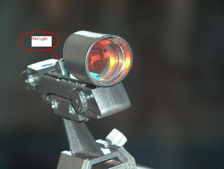

Postez aici pozele facute de un RDF
aici uitand prin RDF se vede, ca punctul rosiu apare focusat si obiecteele din fata sant focusate. Altfel RDF-ul apare defocusat, ce inseamna ca si ochiul uman se uita prin lentila si vede obiectele apunctate, focusate.

din imaginea asta se vede de unde iese punctul luminar rosiu si se reflecteaza pe lentila (fata din spate)
