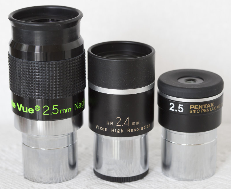

Am gasit trei fotografii relevante ale unuia din aceste oculare, alaturi de doi din cei mai scurti competitori.
 Marime fisier:  94.92 kb
 Vizualizat:  de 20189 ori
 Marime fisier:  69.58 kb
 Marime fisier:  53.84 kb
