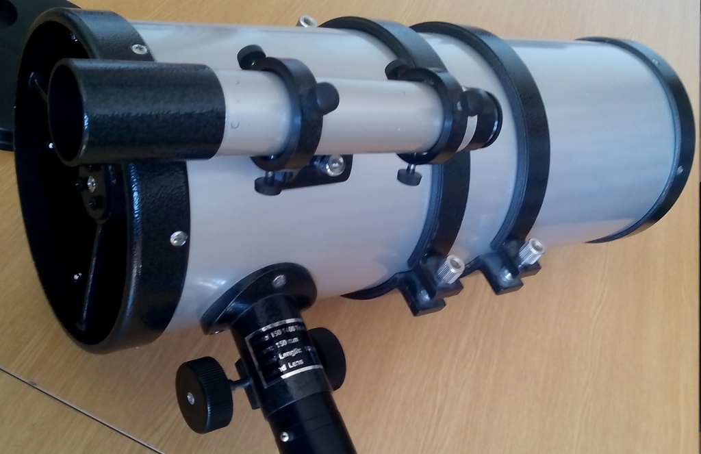

As dori sa imi construiesc o montura Dobson pentru telescopul meu 150/1400 (Seben catadioptric). Am "sapat" si am mai multe variante, dar cea mai simpla pentru mine mi se pare a fi, ceva asemanator Dobson SkyWatch... Sebenul meu nu are rulmentii laterali, dar ii voi face niste placi pe care ii voi monta rulmentii. Problema mea este la manerul care sa imi asigure strangerea graduala care sa imi permita miscarea pe verticala, dar totusi sa ramana fix atunci cand vreau sa fac observatiile. Intrebarea este: exista ceva deja facut (sa nu mai stau sa improvizez eu...)? Asa, idei am eu...dar daca este "...deja fait", as putea termina ...si as fi si eu...cu ochii pe cer mai repede...

Atasat aveti Seben-ul meu.

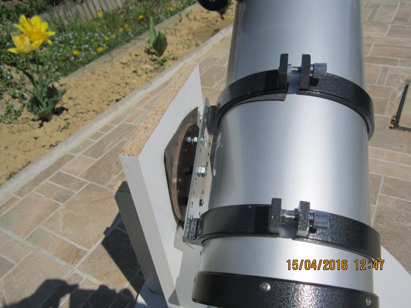

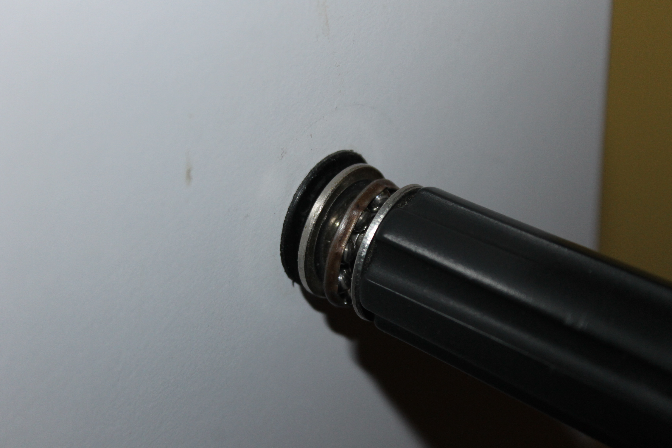

Maneta respectiva care o voi amplasa pe partea cu ocularul, va trebui sa asigure strangerea. Am primit o poza de la Gabriel G. (ii multumesc si pe calea asta) si o atasez si pe aceasta. La inelele de prindere care le am pe tub, intentionez sa prind 2 placi (poate aluminu) si pe ele vreau sa fixez 2 rulmenti iar manerul va intra in bucsa care va fi presata in rulment...

Trebuie sa ai in vedere ca tubul de la telescopul tau Seben este mult mai scurt (focala este lungita artificial cu barlow in focuser) decat cel de la Skywatcher la care lungimea tubului corespunde cu lungimea focala. Asta presupune o baza mult mai inalta, sau aceeasi baza pusa pe o masuta, sau o pozitie la ocular nefiresc de incomoda.

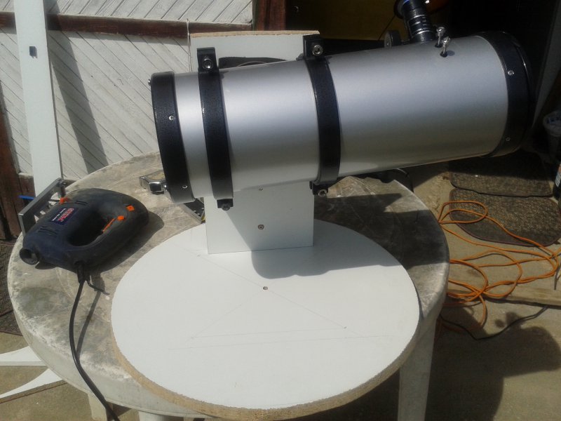

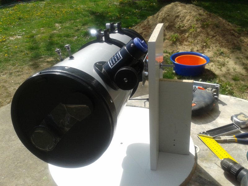

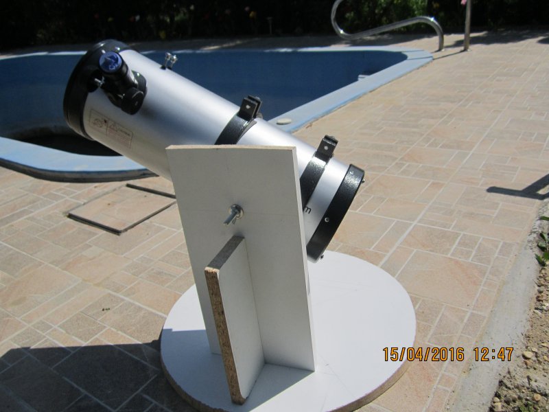

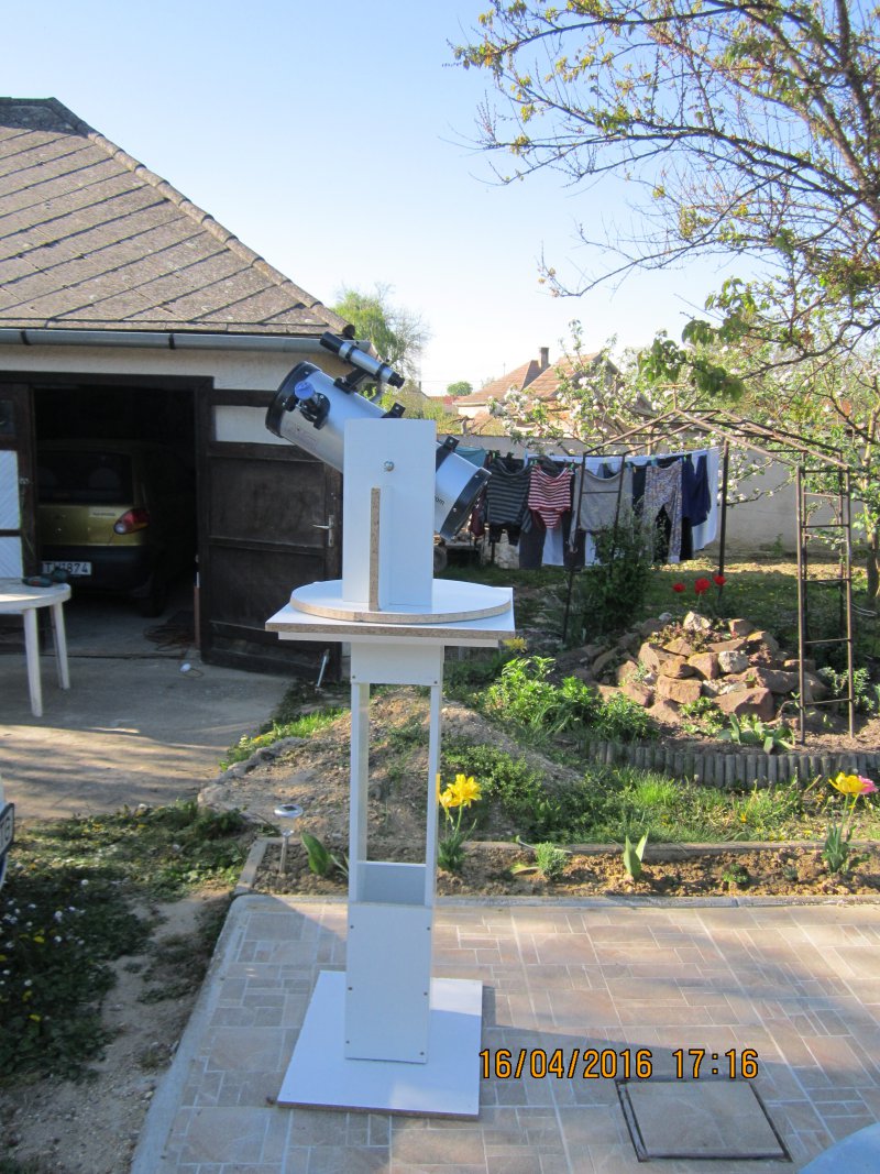

Dupa aproape 6 ore de lucru...Am reusit sa termin (mai am de lucru la a doua plansa de baza...si alte mici retusuri...) montura Dobson care mi-am propus-o pentru Seben-ul meu. Asta seara ies la ...STELE...si poate si la Luna, ca aseara s-a vazut excelent...dar cu binoclul...Am sa ii fac si o"masa" speciala ca sa nu ma aplec...Are sa fie relativ greoi, dar cum spuneam, sunt aici la tara si in spatele casei am terenul de fotbal care ofera o deschidere buna (doar iluminarea bisericii ma cam "bruiaza..."). Pun si niste poze (incerc sa le fac mai mici...ca sunt peste 2Mb...si nu intra pe forum). Daca are cineva, sfaturi...ascult cu interes. Seben-ul meu nu este cea mai tare "scula"...dar sper ca pentru inceput sa isi faca treaba, pana imi iau un 8"...10" Nw.

Mesaje: 9591
MesajTrimis: 15 Apr 2016 20:24 Download mesaj
FlorinC
Asteptam desenele monturii ca sa discutam solutiile constructive , spor la observatii binoculare ,Mircea

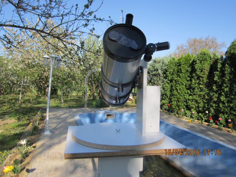

Amreusit sa instalez Seben-ul si chiar sa vad pentru prima data Luna. Excelenta vedere am avut... Detaliile sunt Super... Maine am sa ii fac suportul ca sa pot face observatiile din picioare. Este obositor sa stai aplecat, iar masa pe care l-am pus, era una din plastic...care tremura din toate incheieturile. A fost mai greu cu alinierea cautatorului...Incerc maine pe zi sa le pun la punct. Observatia Lunii am facut-o cu ocularul PL 20mm. Am incercat si ocularul PL 6,5mm dar fara rezultat. Cineva mi-a recomandat sa ii scot lentila care ii mareste distanta focala si sa incerc asa...Ce parere aveti? Sa incerc? S-ar transforma intr-un Newton 150/600...???
Apropo...dispozitivul de frictiune, l-am rezolvat cu o bucata circulara de ebonita care se strange peste o bucata similara de cauciuc fixata pe peretele vertical...Poate o pantentez...Mi-a fost frica, ca o sa vibreze peretele vertical, dar l-am ranforsat cu o nervura perpendiculara...Greutatea telescopului este 3,6 kg, asa ca nu sunt probleme...e tapan.
Am reusit sa fac pozele mai mici ( www.resize-photos.com ) si le atasez. Am sa ies din nou in seara asta.

Mesaje: 9591
MesajTrimis: 16 Apr 2016 14:05 Download mesaj
FlorinC
Sincere felicitari ,ai avansat foarte bine ,montura arata foarte bine si pare a fi solida.
Eu as zice sa nu te atingi de lentila ,termina montura ,faci niste teste ca sa vezi calitatea optica.
Si apoi vedem daca si ce-i de facut.
Prietenul meu Emil are un asemenea telescop de 114mm si care da imagini foarte bune.
Chiar daca ar functiona fara lentila , nu ar mai fi bune ocularele din dotare.
Telescoapele scurte pretind oculare fioroase.
Astept cu mare interes continuarea,spor la treaba si cer senin -deja esti in liga ,ai telescop.

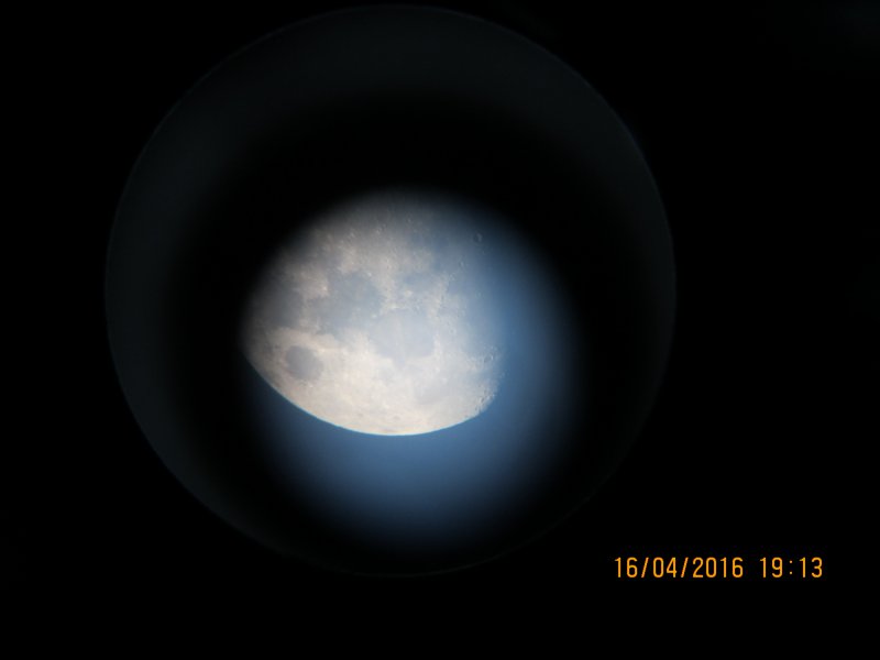

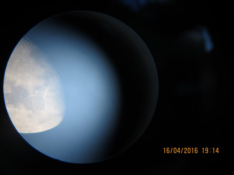

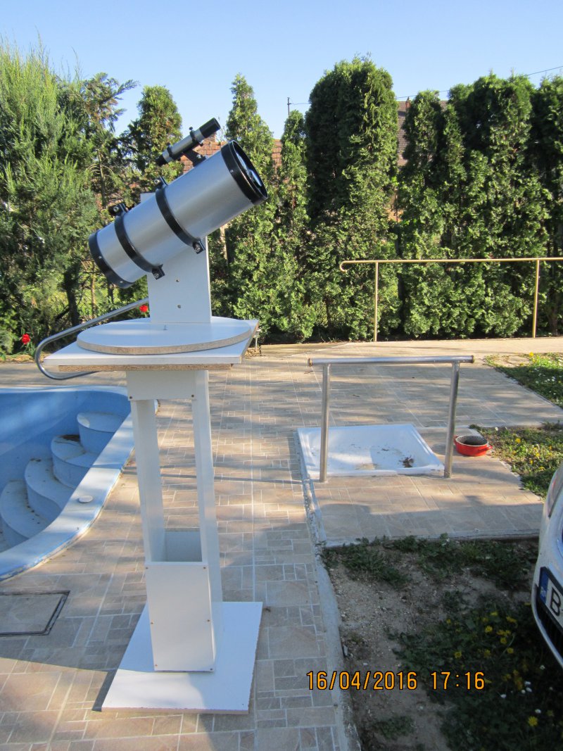

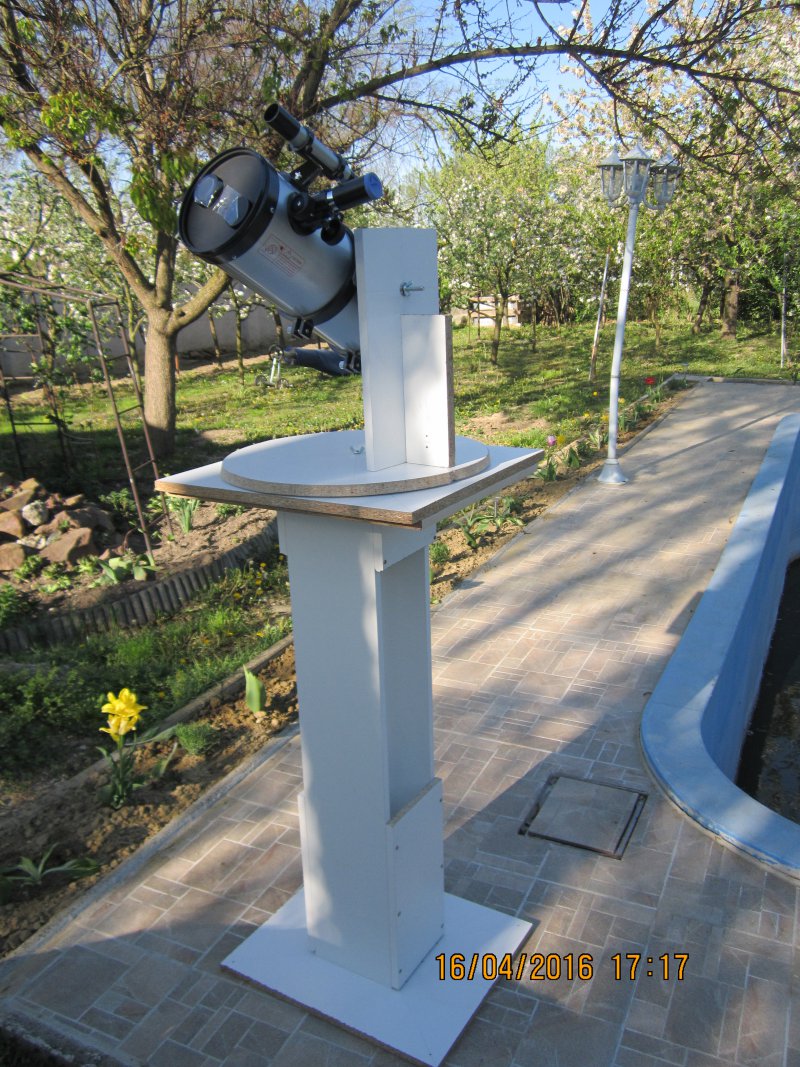

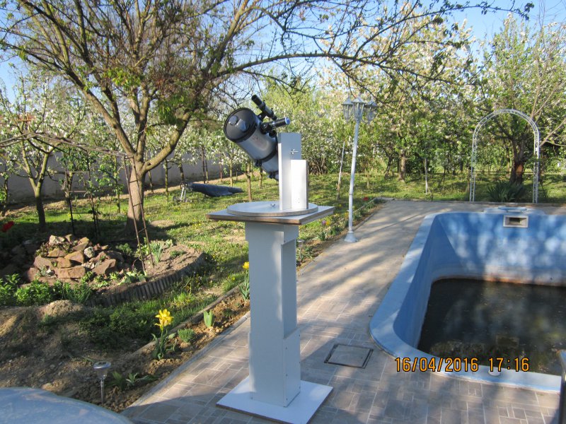

Si iata ca am terminat montura (pozele atasate). II voi mai face ceva imbunatatiri...la manevrabilitate, dar deocamdata imi permite sa fac observatii. Imediat ce am terminat, am pus telescopul si cum Luna se vedea bine chiar si prin binoclu, am reglat intai cautatorul sa fie in linie cu "Sebi"...si am facut si niste fotografii pe care le atasez...spre amuzamentul profesionistilor (e sambata...toata lumea trebuie sa se distreze...nu?). Din mana...cu Canon-ul meu de buzunar (A2200)...ca in "epoca de piatra...". Nu am intentii serioase cu astro-foto...Mie la DSO...imi este gandul...Oricum, multumesc mult domnului Mircea, lui Gabriel G., precum si celorlalti pentru aprecieri si sfaturi.

MesajTrimis: 17 Apr 2016 10:22 Download mesaj
Bravo, Florin!
Dacă dorești mai multă stabilitate la pilon poți pune una-două cărămizi la baza lui.
Sigur, mai poți lucra puțin la aspect, să tai circular și placa pătrată de sus, să rotunjești colțurile montantului lateral etc. E foarte bine că lateral ai pus un disc de diametru mare, un rulment mic chiar foarte strâns nu ar fi fost deloc adecvat.

Felicitari Florin! Arata chiar frumos. Banuiesc ca si satisfactia a fost pe masura atat la construit cat si la observatii.

Multumesc mult pentru aprecieri, incurajari si sfaturi... Am facut si o "sesiune prelungita" de observatii. Luna a fost superba, Jupiter (dupa harta, pozitie si forma rotunda (PL20mm) ...spre sud...cred ca era Jupiter) foarte interesant, Ursa Major, Polaris...si altele (eu cum sunt incepator, ma obisnuiesc cu ce e mai vizibil si pot recunoaste...si am rabdare sa o iau incet...ajung eu si la M-uri...). Cerul mi-a urat bun venit printr-un meteorit pe care l-am observat (cu ochiul liber...ca telescopul tocmai il instalam) spre N-E ...max. 1 secunda. Am vazut detalii interesante pe suprafata Lunii cu PL 6,5mm. Profit de ocazia asta sa intreb pe cei cu experienta: Ce oculare as mai putea sa imi iau care sa mearga la Sebenul meu si sa ii pot imbunatati performantele (focuser-ul este 1,25" si am PL 6,5mm si PL 20mm)?

Wow foarte tare montura Smile, totusi ar fi bine sa acoperiti zonele unde lemnul e expus sau chiar sa lacuiti in strat subtire intreaga montura, ar fi pacat ca umezeala sa strice un asemenea proiect.
