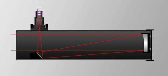

@OvidiuDanut: probabil un asa numit "off-axis newtonian"
 Marime fisier:  25.91 kb
 Vizualizat:  de 6350 ori

Da, se numeste off-axis newtonian. Are cateva dezavantaje.
In primul rand, oglinda primara este un segment lateral dintr-o oglinda parabolica de 2 ori si ceva mai mare, ce il face destul de scump comparativ cu apertura. In al doilea rand, raportul focal este destul de lung. In plus, orice telescop newtonian are ceva coma, si e nevoie de un raport focal F8 ca sa devina neglijabila. Asta ar insemna ca dintr-o primara initiala de 300/2400, sa se scoata 4 telescoape de 113//2400, deci un raport focal de f21. Daca oglinda din care se taie e mai scurta, apare o coma asimetrica, care nu am idee cum ar putea fi scoasa.
Acum cativa ani, firma Orion USA a introdus in fabricatie un astfel de telescop, cu apertura de 113 mm. Nu mai stiu exact ce focala avea, oricum, destul de scurta, cred ca 1200. Probabil ca taiau 4 primare mici dintr-una de 300/1200 mm. Dar a fost scos relativ repede din fabricatie. Probabil ca defectul de coma asimetrica, mare la f4, si-a spus cuvantul.
De-a lungul timpului au mai fost create diverse modele de newtoniene fara obstructie, numite generic Schieffspiegler. Unele au multe oglinzi si o constructie mecanica destul de complicata, care din ce stiu nu a fost niciodata pus in fabricatie, iar numarul amatorilor care s-au incumetat la asa ceva este extrem de mic.
Singurul pus in fabricatie este Schiefspiegler-ul lui Ed Jones, un fel de off-axis, dar cu oglinda parabolica normala, cu raport focal f8, si cu lentile corectoare asferice. Acesta este fabricat in serie mica de o firma germana:
http://www.reise-teleskop.de/8-zoll-schiefspiegler/index.html
Insa se pare ca nu are succes. Cand l-au lansat, acum vreo 3-4 ani, aveau si pret pentru el, acum nu. Poate ca lentilele introduc ceva aberatii, si nu castigi nimic.
Din pacate, pana acum, in cautarea telescopului newtonian fara obstructie, nimeni nu a gasit o formula care sa se bucure de un succes real.

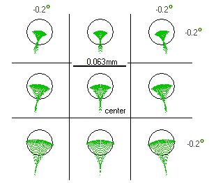

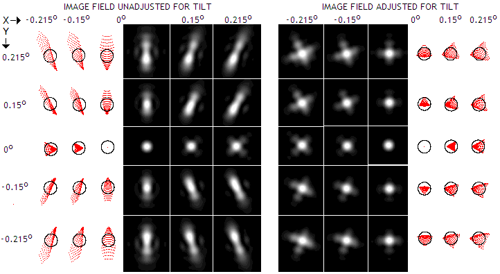

Oglinda secundara se pune diametral opus cu observatorul pentru a mai reduce efectele curentilor de tub si a turbulentelor termice induse chiar de catre observator.
In principiu sunt doua modele off-axis, de baza, derivate din Newtonian:
- oglinda simetrica: Herschelian reflector http://www.telescope-optics.net/tilted2.htm
- oglinda asimetrica: Off-axis Newtonian http://www.telescope-optics.net/tilted3.htm
Amandoua modelele sufera de astigmatism, care nu e chiar simplu (sau practic) de corectat.
Vedeti unde apare intrebarea "The question is, is there a practical benefit from it?", in prima pagina.
Ray spot diagram for a 100mm ƒ/22.3 Herschelian with the mirror tilt τ=0.021 radians (1.2°).

Ray spot diagram for a typical small off-axis Newtonian (4" ƒ/10), for 0.3º field diameter.
 Marime fisier:  46.98 kb
 Vizualizat:  de 6279 ori

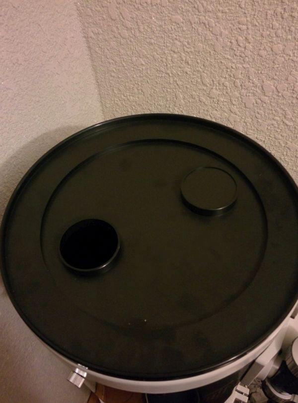

MesajTrimis: 09 Dec 2015 18:23 Download mesaj
dragos.n a scris:
Chiar eram curios ce forma are oglinda la un astfel de reflector, nu m-as fi gandit la un "decupaj" de parabolica, desi acum ca ai explicat pare logic. Avand in vedere ca e atat de simplu m-am decis sa fac si eu unul - poftiti magnificul 50/1200, e un pic intunecos la F24 dar ma gandesc ca pentrul primul meu proiect a iesit destul de bine. Laughing
 Marime fisier:  59.95 kb
 Vizualizat:  de 6236 ori
Mesaje: 6930
MesajTrimis: 09 Dec 2015 19:08 Download mesaj
Da, un pic intunecos, dar daca ai o gaura in capac si in partea opusa, o sa fie mai luminos, si o sa ai trei telescoape intr-unul. Eventual faci 4 gauri, si e si mai tare Laughing
