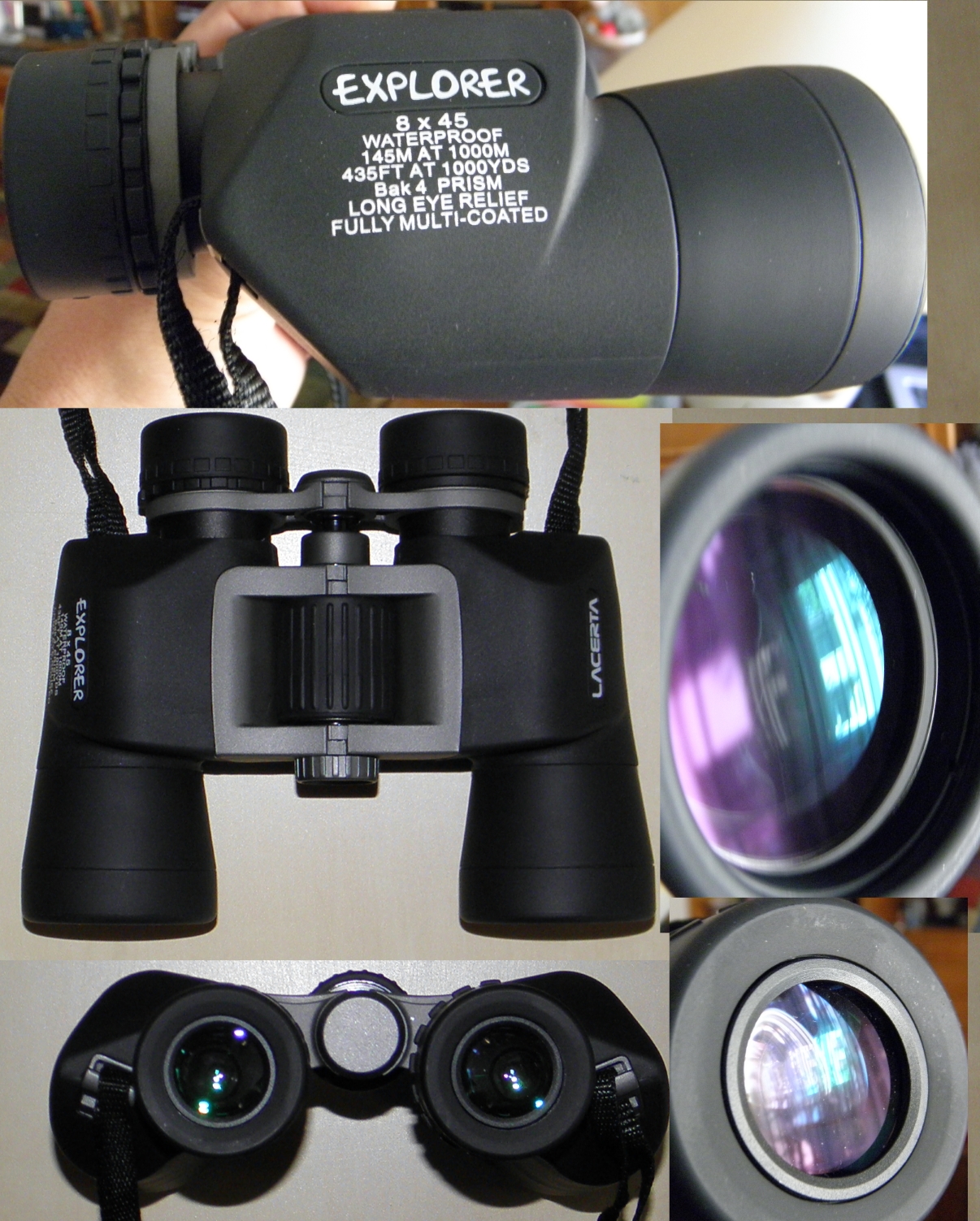

In goana noastra dupa “lumina” merita sa ne oprim atentia asupra acestui mic binoclu. Mic este poate impropriu zis caci este un binoclu la care nu s-a facut rabat la materiale, bine cauciucat, cu mecanica solida si sticla pusa abundent ,fara economie. Surprinde in primul rand prin greutate care este de 849 de grame. Cel putin eu am fost surprins , avand in minte pe omologul lui 10x50 a carui greutate este 936 grame. Diferenta de aproape 90 grame este probabil singurul dezavantaj violent al “micutului” 8x45.
Surpriza placuta vine in momentul in care il pui la ochi. Este unul din cele mai luminoase binocluri care mi-au trecut prin mana. Restul calitatilor optice sunt identice cu cele ale omologului sau 10x50 (pentru a nu ma repeat va invit sa cititi si respectivul review). Voi sublinia in continuare cu predilectie doar diferentele.
Specificatii tehnice si dotare:
Diametrul lentilelor obiectiv: 45 mm
Grosisment: 8x
Tip prisme: Porro BAK-4
Acoperiri antireflex: Acoperiri multistrat pe toate suprafetele optice, Full Broadband Multicoating culoare Verde si mov-indigo
Twilight factor: 31,4
Eye relief: 19mm (Long Eye Relief)
Camp vizual aparent: 66grade (Wide Angle)
Camp vizual real (la 1000m):145m
Camp vizual real (grade): 8,3grade
Plaja de focalizare: de la 2m la infinit
Dimensiuni: 145mm x 193mm
Greutate: 849 grame (fara capace dar cu cureaua de prindere montata)
Posibilitate montare pe trepied: Da.
Reglaj distanta interpupilara: intre 54-76mm
Capace pentru protectia la praf a lentilelor obiectivelor si ocularelor: Da
Curea de prindere: Da
Geanta de umar: Da
Este impresionant campul wide (145m/1000m) si claritatea care se continua undeva pana spre 20 % de margine. Zona de clar se intinde pe o zona foarte mare amintind de zona unui 8x30 CZ, foarte util pentru a urmari evenimente cu deplasari rapide. Eye relieful mare, permitand utilizarea cu ochelari fara ca acestia din urma sa intre in contact direct, este la randul sau impresionant. Depunerile antireflex de foarte buna calitate albastru cu mov (indigo) si verde atat pe ocular cat si pe obiective dau impreuna cu sticla un colorit tip “cristal”, absolut natural, fara virare. Definitia este foarte buna ca de altfel si contrastul. Un binoclu extrem de reusit atat optic cat si mecanic. Un binoclu extrem de luminos. Este unul din putinele binocluri la care as atrage atentia ca utilizatorii sa nu priveasca prea mult zonele terestre puternic luminate de soare caci retina as zice ca este in oarece pericol.
In regim astro este la fel de performant ca si omologul sau 10x50 cu stele punctiforme, coloritul stelelor se distinge bine, iar campul larg isi spune cuvantul.
Personal nu prea imi plac puterile maritoare mai mici de 10x, dar asta nu poate sa ma impiedice sa admir sau nu o reusita. Pentru ca din punctul mei de vedere acest binoclu nu numai ca este o reusita dar are o caracteristica care mie mi-a parut cea mai puternica si interesanta. Si am lasat-o la urma special. Smile
Marele atu al “micutului” este vederea terestra diurna si nocturna. Aici se vede o mare diferenta fata de mai toatele binoclurile ce mi-au trecut prin mana caci in cele mai vitrege conditii de iluminare reuseste sa scoata detalii si informatii incredibile.
In final un binoclu calduros recomandat atat terestru cat si astro, un standard cel putin deocamdata (as spune eu), pentru puteri maritoare 8x.
Lacerta Explorer 8x50 - un binoclu extrem de reusit

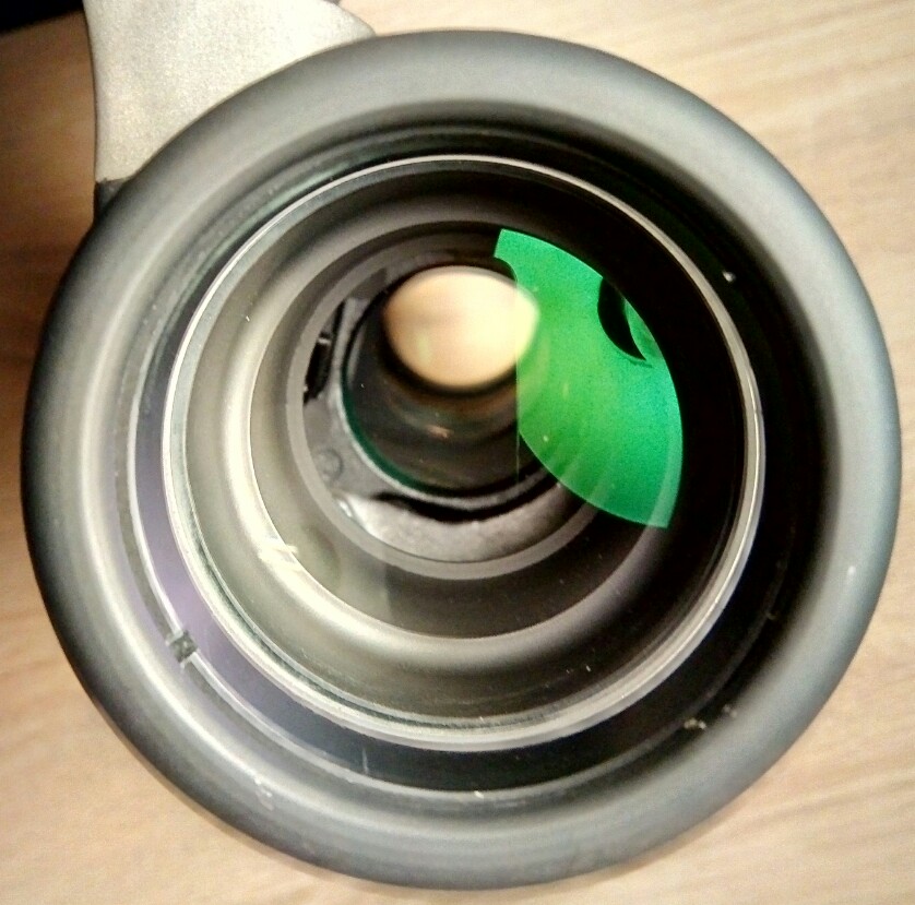

Puteti posta o poza asemanatoare cu cea atasata de mine?Am masurat exemplarul nou achizitionat prin metoda proiectiei razelor soarelui prin ocularul focalizat pt. infinit,si a iesit o pupila de intrare de circa 36 mm.Poate difera constructia.Oricum,are acoperiri antireflex foarte bune,verzui inchis,prezente pe absolut toate suprafetele si constructia foarte ergonomica.

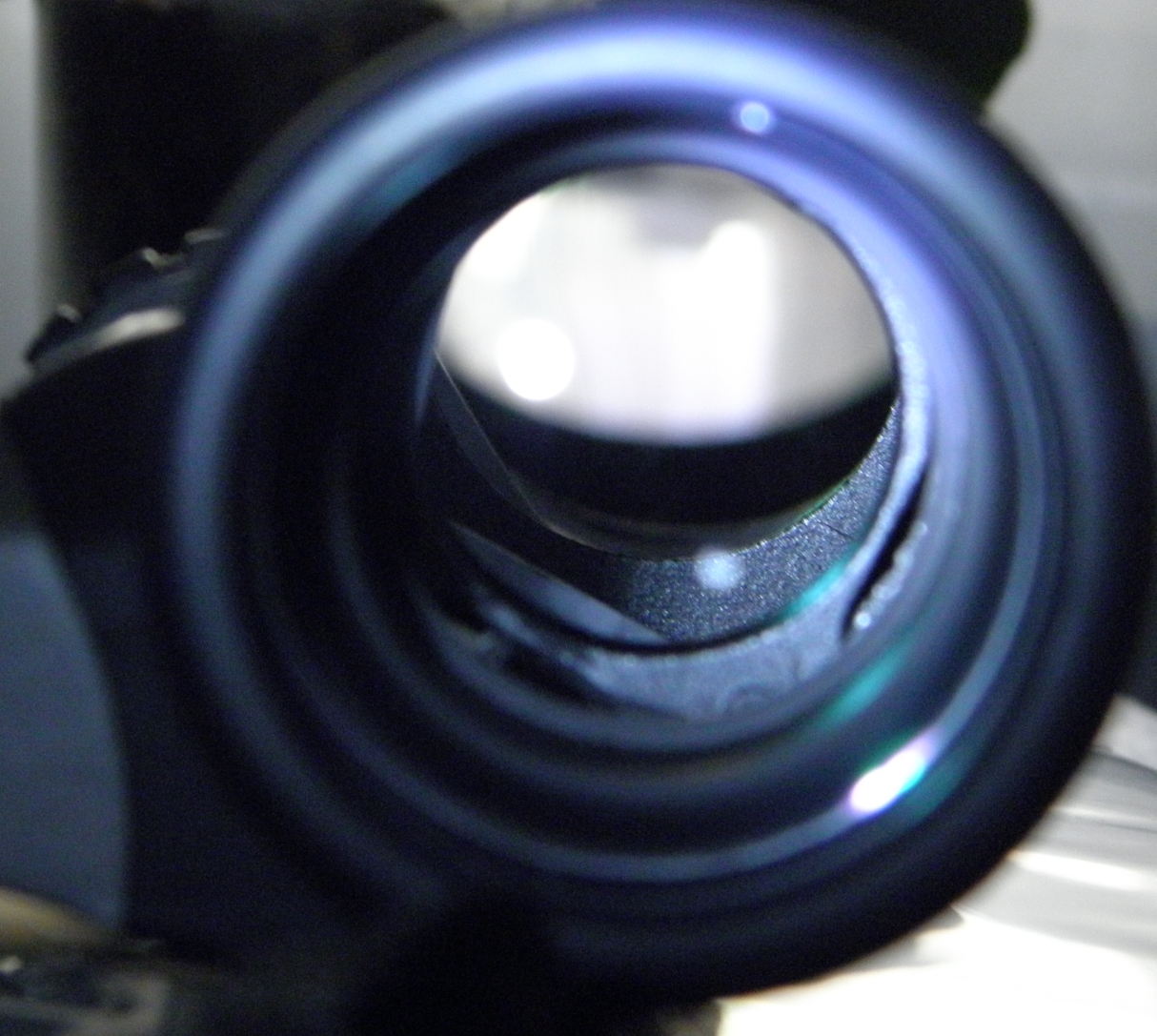

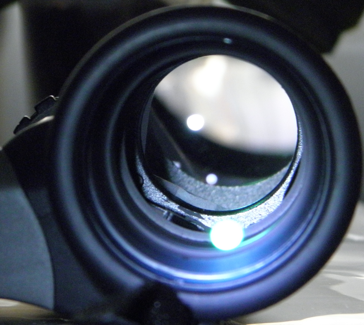

Nu am reusit o poza frumoasa ... uite mai jos. Daca nu e bine explica cum ai facut poza. Pare ciudat ca la tine apare parca o obstructie ...sau este doar un efect al pozei ?
Lacerta 8x45 detaliu 1
 Marime fisier:  827.72 kb
 Vizualizat:  de 23276 ori
Lacerta 8x45 detaliu 2
 Marime fisier:  784.43 kb

Da,e un efect cauzat de distanta fata de obiectivul aparatului foto(smartphone in cazul meu) si deschiderea unghiulara a acestuia.Vroiam doar sa vad daca e identica partea de prindere a obiectivului,si intradevar e la fel,cu doua "trepte" inspre prisme.Asta e partea care difera fata de modelul 10X50,restul fiind identic.Mersi.

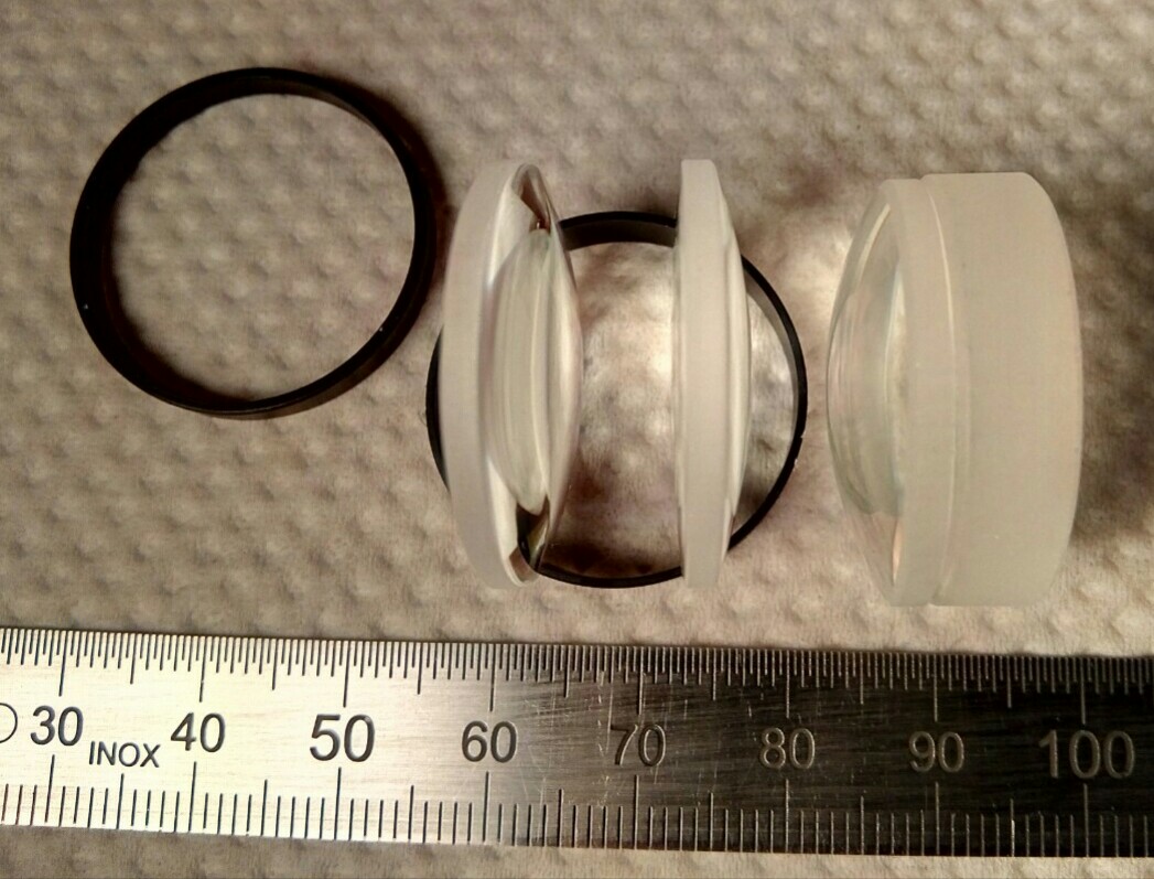

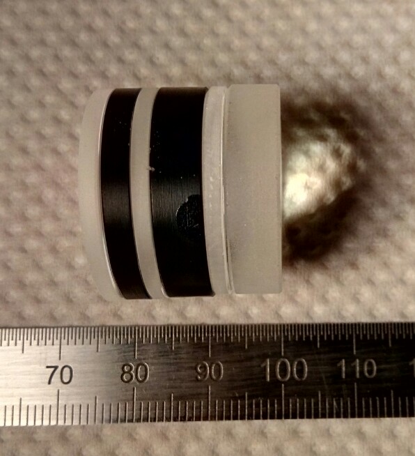

Atasez aici niste poze cu compozitia ocularelor tip Konig II folosite de Kunming(United Optics),la aceste binocluri din seria BW7:cele doua lentile biconvexe de aberatie sferica minima,sunt identice si au circa 4 cm focala si sunt insotite de un dublet concav-convex supracorectat mult pe culoare si sfericitate,cu o focala undeva peste 10 cm,greu de masurat.Toate suprafetele au antireflex verzui de banda larga.

Exact acelasi tip de oculare mai folosesc Bresser Hunter 10x50 (Bk7), Meade 10x50 (Bk7), Bresser Hunter 16x50 (Bk7) si Konus Titanium 10x42 , din cele pe care le-am mai desfacut si eu.

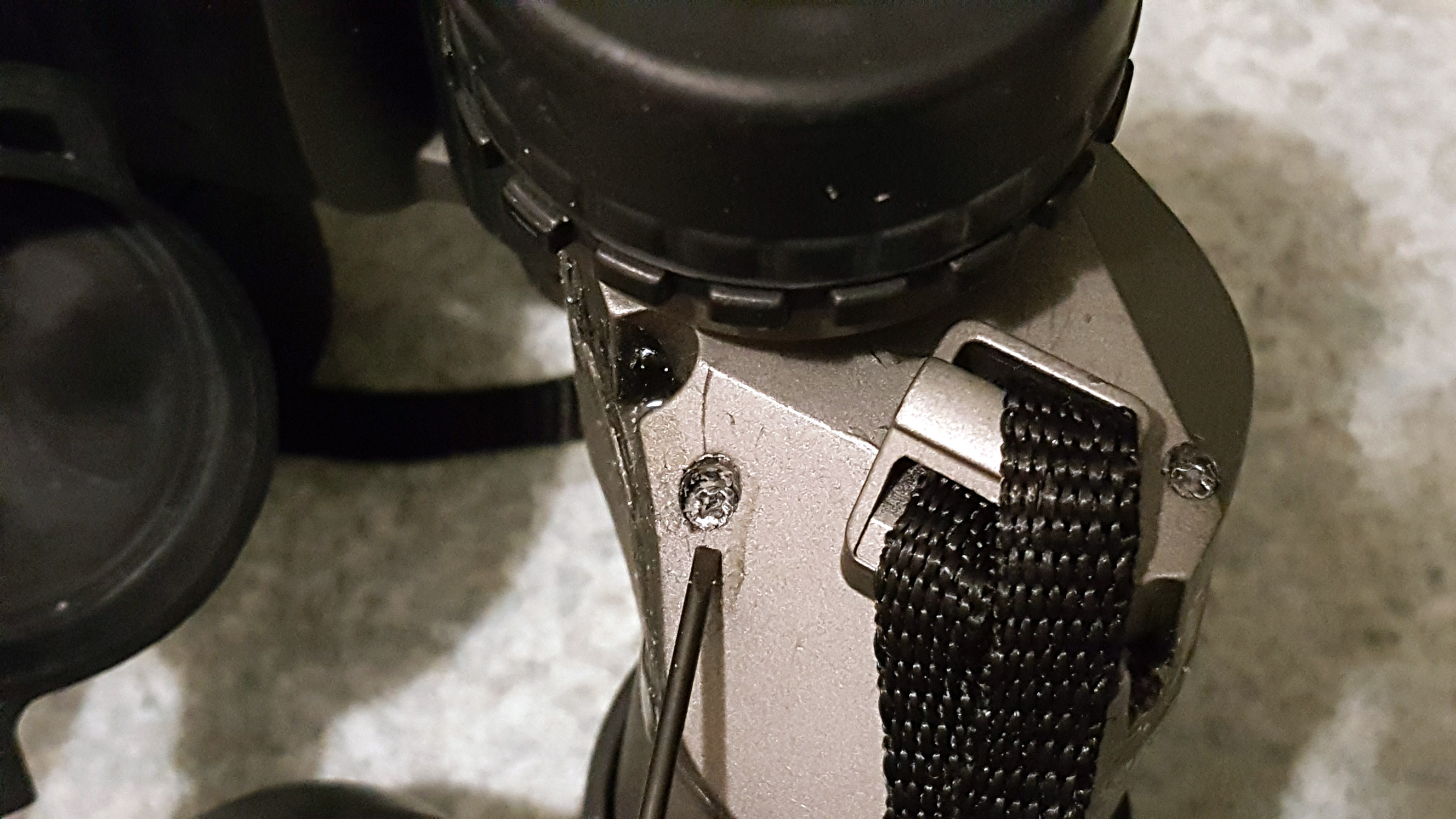

Daca-mi permiteti sa resuscitez topicul asta cu o intrebare:
- cum se face colimarea binoclului Lacerta Explorer 8x45?
M-am uitat pe forum(uri), am intrebat la distribuitori, la producator - nu am primit nici un raspuns.. Sad
___CER SENIN!___

Ca si majoritatea binoclurilor normale colimarea se face din prisme si din excentrice. Dar in principiu ar fi bine sa ai norocul ca decolimarea in cauzl tau sa fie doar din excentrice ... altfel daca trebuie sa ajungi la prisme trebuie sa executi o complicata manevra de decopertare a cauciucului fara sa il deteriorezi.
Personal nu am desfacut 8x45 ... dar intai incearca manevrele clasice:
1- inverseaza tuburile obiectivelor intre ele ....
2- daca problema nu se rezolva, le pui la loc intre ele si incerci sa il colimezi prin desurubarea unia din tuburi , cel decolimat.
3 - cu ocazia asta cand desfaci tuburile verifici daca poti scoate si sistemul de prindere a prismelor in cazul cand acestea sunt montate pe sanie... dar inca nu intervii acolo.
4 - daca la 1 si 2 nu se rezolva .... trebuie sa intervii la prisme pe tubul cu pricina.
5- aici daca ai acces la sanie sa scoti prismele prin gaura tuburilor ... e mai usor ...scoti sania cu prisme si verifici deplasarea prin observarea crapaturii chitului de blocare ...
6- daca nu poti scoate sania abia atunci incepi dezlipirea armurii de cauciuc ... aici insa mare atentie sa nu o rupi !!! daca l-ai dezgolit atungi ajungi la suruburile de reglare de pe exterior sau la fiecare prisma pe rand si obsevi din nou crapatura in chitul de blocare ....

Multumesc de raspuns Dbird Smile
Da, cam asta era rutina pe care o stiam si eu, dar se pare ca la modelul asta e o combinatie de sisteme.
In primul rand prismele sunt prinse de placuta perforata din interiorul corpului binoclului, iar ca sa ajung la suruburile de reglaj care inclina aceasta placa, a trebuit sa-l dezbrac de cauciuc (n-a mers fara sa-i rup "fasul".. sorry), sa scot dopurile de silicon care ascundeau alte dopuri (aparent astea nu sunt suruburile de reglaj, ci in spatele lor s-ar afla acelea); suruburile nu sunt dispuse transversal, ci axial. Dar m-am blocat la faza cu scoaterea pseudo-suruburilor, intrucat se invart in gol, iar cei de la Tavcso Centrum Budapest mi-au zis aseara ca ei nu au vreo solutie ingenioasa/inginereasca cu care le scot, pur si simplu folosesc scule clasice - surubelnite de precizie, pensete fine, ace etc..
Sa vad ce solutie creativa-mi trece prin cap, ca simt sa sunt aproape Smile
Suruburi colimare binoclu Lacerta Explorer 8x45
 Marime fisier:  601.8 kb
 Vizualizat:  de 18243 ori

Cele 2 suruburi din poza, trebuie desfacute si atunci se vor desface aparatorile de plastic de pe prismele din fata. De obicei ele se deregleaza la socuri primele. Dar in prealabil trebuie sa dai jos cele 2 brate port ocular. Dezlipesti cu atentie reperul de plastic de pe axul central, si sub el gasesti un surub de prindere. Il desfaci si scoti cele doua brate port oculare. Ai grija la saibele dintre ele. acum poti scoate capacul prin in cele 2 suruburi. Si gasesti acces la prisme. Urmaresti crapatura chitului si aduci la normal acolo unde este crapatura. similar , daca nu sunt crapaturi trebuie fascut la prismele din fata , dupa ca in prealabil ai desurubat tuburile obiectivelor.
