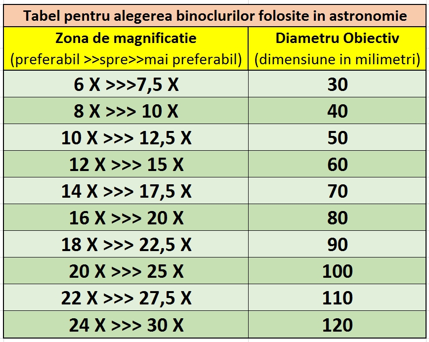

Daca 20x60 era un binoclu de productie ruseasca, iti garantez ca atat cu un TS 20x80 cat si cu un Bresser 20x80 vei vedea mai mult si mult mai spectaculos. In principiu daca pleci de la premizele ca un fabricant X foloseste aceiasi sticla si depuneri pe binoclurile sale, strict in astronomie se poate mari magnificatia la un diametru de obiectiv dat, fara a se pierde informatie. Respectiv , intr-o marja mica, pierderea de lumina datorata maririi per acelasi obiectiv este compensata de chiar marirea respectiva. De exemplu cu un binoclu de 12x50 poti totusi vedea la fel de multe ca si cu un 10x50 dar exista o crestere a detaliilor in favoarea lui 12 x. Astfel deoarece dorim o putere de marire cat mai mare (fara pierderi de lumina si sau informatii puteti tine cont de tabelul de mai jos.
Atentie acest tabel este valabil in contextul ca toate binoclurile astro sunt asezate pe trepied. Deci eliminam factorul "tremurul mainii"!
Respectiv tabelul se poate citi si invers. Daca nu am un trepied dar vreau sa il folosec din mana ma duc spre "preferabil" daca am totusi un trepied sau montura ma duc spre "mai preferabil".
 Marime fisier:  302.97 kb
 Vizualizat:  de 8183 ori
