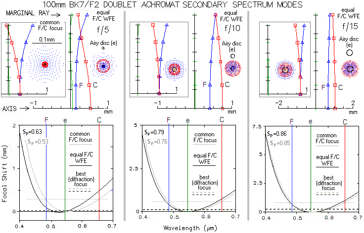

Pentru 150 f5 acromat ai mai jos in ordine: spotul policromatic (best focus pentru vizual), spotul pe linia d (verde galben) cu focus pe aceasta linie, spotul pe linia C (rosu) cu focus pe aceasta linie si spotul pe linia F (albastru) cu focus pe aceasta linie.
Concluziile le tragi singur comparand valoarea RMS cu limita de difractie.

Practic, folosind un filtru de banda, elimini o buna parte din cromatismul longitudinal, dar nu si celelalte aberatii. De aceea un acromat f/5, 150 mm este cam dezastru. (conteaza foarte mult si diametrul, nu numai raportul focal). O comparatie intre diferite rapoarte focale vezi in prima imagine.
In graficele de sus, cromatismul longitudinal este reprezentat de distanta dintre liniile verticale.
Sferocromatismul este aberatia sferica la diferite culori, si este reprezentat de curburile acelor linii verticale (atentie, raportat la Airy disc care este mult mai mic la f/5). La f/15 liniile sunt aproape drepte.
Graficele spot ale lui Zoth sunt focalizate la maxim (spotul minim posibil) pe fiecare culoare in parte. Mai mult nu poti scoate cand ai aberatie sferica.
In general, in aceste grafice se face abstractie de difractie (este ray tracing geometric), de aceea aparent poti avea un spot mult mai mic decat cel de difractie. Ideea este ca un spot cat mai strans iti va da si un disc de difractie mai bun (nu mai mic). Daca punctele sunt un pic la limita, acestea vor concentra mai multa energie in primul ring de difractie. Daca ies mult peste limita, este un pic de dezastru.
Ca exemplu de simulare de difractie, am atasat o a doua imagine. Doar ca aici liniile F si C sunt lasate defocalizate (focusul pe verde). Focalizate individual, spoturile ar putea fi la fel de bune ca cele de la apocromat, sau macar pe aproape.

aandrei a scris:
... unele conditii poate firesti pentru mine nu sunt clare.
Presupun ca cercul negru este dimensiunea limitata de difractie iar colorat este prezentata pata luminoasa produsa de lentila
Exact, cercul negru reprezinta discul de difractie iar pata colorata reprezinta capacitatea obiectivului de a concentra radiatia luminoasa in prezenta sferocromatismului.
Daca sferocromatismul ar fi inexistent obiectivul lunetei ar concentra toata radiatia de o anumita lungime de unda intr-un "punct matematic".
aandrei a scris:
... desi nu inteleg de ce ar fi reprezentata uneori mai mica decat limita data de difractie.
E simplu, pentru ca avem de-a face cu doua fenomene reprezentate simultan. Primul este refractia, adica capacitatea obiectivului de a concentra o lungime de unda intr-un punct (teoretic, sferocromatism=0) iar al doilea este difractia care repartizeaza energia undei refractate in discul de difractie si inele. In cazul refractoarelor energia repartizata in discul de difractie este de 83,8% restul pana la 100% fiind repartizat in inele.
aandrei a scris:
... poti sa imi confirmi ca pentru acromatul F/5, spotul pentru albastru a fost optimizat sau asta este obtinut exact in focarul pentru lungimea de unda respectiva ?
Spotul pe albastru pentru acromatul 150 f5 este dat pentru best focus pe aceasta lungime de unda (am specificat in primul mesaj).

Daca este suficient de clar pana acum, sa nu uitam ca aceste spoturi sunt doar in centrul campului vizual.
Pe lateral se mai combina si coma, astigmatismul, curbura campului. Cromatismul lateral este tinut in frau prin selectia benzii, dar celelate iau proportii serioase cum te indepartezi de centru, in special la acromatul "mare si scurt" unde dezastrul devine catastrofa.
Apropo, micsorand focala ca sa "reduci" spotul de difractie (eventual doar liniar, nu si unghiular) nu faci altceva decat sa maschezi aberatiile prin reducerea rezolutiei. In plus, daca reducatorul de focala nu este optimizat in mod special pentru acel obiectiv, poti chiar agrava aberatiile deja existente.
