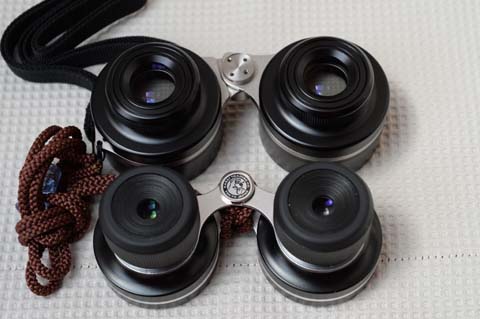

Sarind peste fanteziile erotice ale efectului de tub, pun mai jos (inca o data) relatiile ce definesc campul vizual al unui sistem galilean. A mai fost o discutie pe tema asta: http://www.astronomy.ro/forum/viewtopic.php?p=134644
(Herr_Alien se pare ca e singurul care s-a prins cum sta treaba)
Din relatia (27), se poate vedea ca TFOV (upe) si AFOV (upe) depind invers proportional de raportul focal al obiectivului (FNob) si de distanta ochiului fata de ocular (ER). Prin design, cu un raport focal mai mic se poate mari campul vizual. Cred ca asta au facut cei de la Vixen (desi ideea este mai veche, de la Rohr si Erfle). Desigur, raporturile focale exreme complica treaba (si pretul). In principiu, nu poti compara doar dupa diametrele lentilelor.
@Herr_Alien: capacele de plastic sunt la "WideBino" (dupa care este facuta copia chinezeasca "United Optics"), la Vixen nu e nevoie.
 Marime fisier:  165.89 kb
 Vizualizat:  de 8881 ori
Vixen SG + WideBino

MesajTrimis: 20 Feb 2015 10:17 Download mesaj
nobody a scris:
Corect, am re-citit post-ul lu LeDrew, si specifica si el asta.
