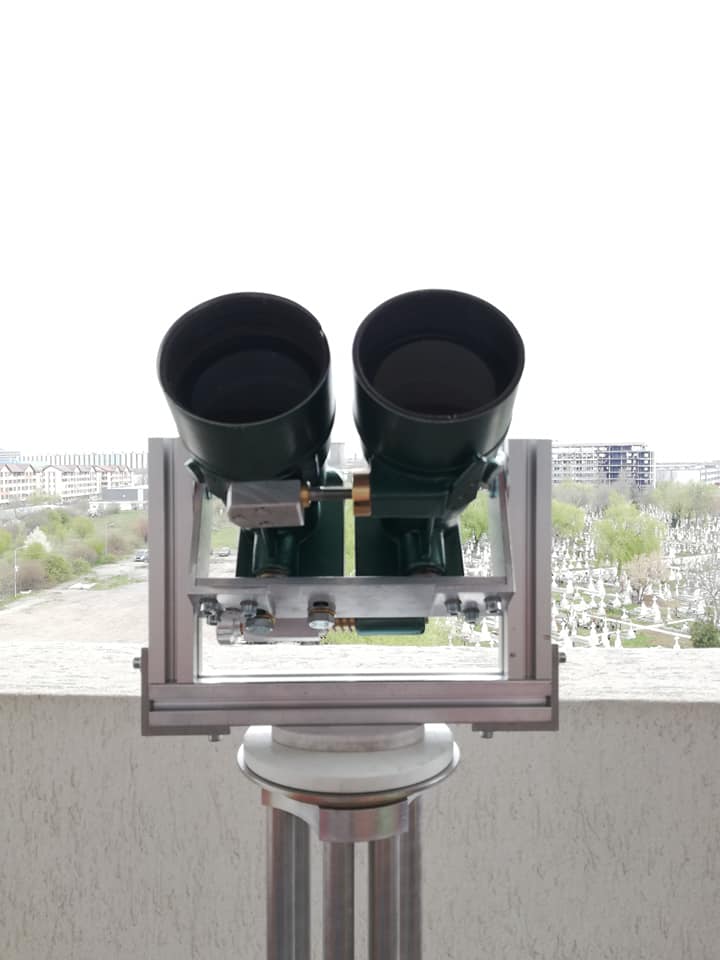

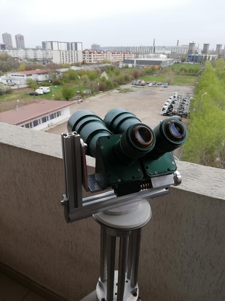

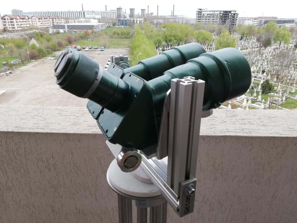

Deși nu credeam în 2015 că îi voi găsi perechea, iată că anul trecut am avut noroc cu Saiph care a adus un tub de la un alt TZK însă cu aceleași dimensiuni, deși construcția era ușor diferită, fabricat de un alt producător. Cineva a restaurat acest tub spre a-l folosi ca spotting scope, dar a tăiat cu flexul în mod neprofesional părțile de legătură cu ansamblul binoclului original.
După multe socoteli și măsurători până la urmă am reușit să confecționez niște piese din aluminiu și alamă care să reconstituie mecanismul original de translație prin care tuburile pot fi apropiate sau depărtate conform cu distanța interpupilară, păstrându-se în același timp și colimarea. După câteva teste și mici reglaje m-am apucat să construiesc și o montură, inițial am încercat niște colțare din oțel din comerț însă s-au dovedit prea mici, talpa suport am refăcut-o și am dat găuri greșit.
Am reușit până la urmă, folosind profile extrudate din aluminiu, 2 colțare potrivite, un disc din teflon pe care l-am cumpărat cu mai mulți ani în urmă din târg, un disc din inox luat mai recent gata tăiat cu laser și un alt disc din sticlo-textolit au format baza azimutală. Lagărele de altitudine nu sunt încă definitive, au niște bucșe din oțel dar vreau să înlocuiesc șaibele zincate cu unele din alt material, teflon, textolit sau alamă.
Am revopsit tuburile după ce un vecin m-a ajutat cu curățarea pieselor la instalația lui de sablat.
Am testat binoclul pe balcon. Funcționează, destul de precis, montura se mișcă ușor, binoclul este stabil, nu vibrează la manevrare, reglajul interpupilar nu afectează colimarea. Câmpul este larg, în jur de 7 grade. Ocularele sunt de tip Erfle așadar au o mică curbură a câmpului însă acesta este clar până aproape de margine. Aberațiile cromatice sunt reduse, specifice unui binoclu de bună calitate. În centrul câmpului, practic în raza vizuală normală binoculară, niciuna din distorsiuni nu deranjează.
Aduc pe această cale mulțumiri lui Mihai/Saiph pentru tub și discount special.
Mulțumiri speciale lui Cristi/Jimao22 care mi-a făcut câteva piese la strung și mi-a dat o bucată de profil extrudat pentru montură.
Acum aștept senin să-l testez pe stele și DSO. Evident că e nor. Smile
TZK 10x80

Montura TZK
 Marime fisier:  40.36 kb

Vedere laterala
 Marime fisier:  69.5 kb
 Vizualizat:  de 7993 ori

Mesaje: 3156
MesajTrimis: 04 Apr 2020 16:29 Download mesaj
Super binoclul! Excelenta treaba!
Ocularele sunt cele originale ale binoclului?
Mesaje: 9764
MesajTrimis: 04 Apr 2020 16:46 Download mesaj
Mulțumesc, Tudor!
Desigur. Nu am făcut adaptoare pe 1.25 la ambele și oricum nu am în trusă oculare pereche pentru a le înlocui. Ce aș putea încerca este să folosesc o pereche de oculare de la un microscop de operație care sunt de foarte bună calitate, dar trebuie să le fac niște adaptoare pe filet. Nu știu ce mărire ar da și dacă merită complicația.
Mai am să confecționez niște parasolare, am doar unul original la un tub, cred că o să fac două identice la care pot pune capace, cel original este decupat.

Erwin a scris:
... Câmpul este larg, în jur de 9 grade. Ocularele sunt de tip Erfle așadar au o mică curbură a câmpului însă acesta este clar până aproape de margine...
Pai daca ocularele sunt cele originale insemna ca binoclul nu are campul vizual de 9 grade ci de 7.2 grade! Pentru ca am inteles din specificatiile de pe net ale binoclului TZK 10x80, dar si din postarea ta initiala
Erwin a scris:
... Ocularul este de tip Erfle, 29mm focală și are câmp puțin mai larg decât un Hyperion, probabil în jur de 72 grade. Încă nu am făcut suficiente teste și mai sunt de finisat câteva aspecte.
ca ocularele au in jur de 72 grade nu 90 grade
Dar oricum au un camp spectaculos pentru un 10x!

Mesaje: 9764
MesajTrimis: 05 Apr 2020 13:08 Download mesaj
Da, am greșit, câmpul este de 7 grade, corectez. Titlul nu-l mai pot corecta chiar dacă sunt moderator. Nu am vrut să deschid alt topic, puteam face asta, dar am vrut să continui povestea aici.
Clădirea cea mai lungă de la IMGB care se vede pe fundal are niște grinzi triunghiulare pe acoperiș. Am numărat 10 grinzi care se văd și prin alte binocluri care au declarat câmpul de 7 grade.
Sigur îl voi aduce la Lisa! E un loc bun de testat așa ceva pentru că se pot observa satele și formele de relief din vale sau munții din partea opusă.
