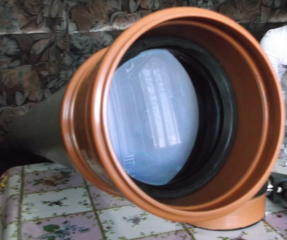

MesajTrimis: 26 Iul 2014 12:46 Download mesaj
Domnule Catalin,
Trimite-mi te rog o adresa de mail ca sa pot sa-ti trimit cateva poze facute cu telefonul sprijinit de un ocular banal de 10 mm deci un 156X.....fara diafragmare in tub si fara vopsea antireflex....si ve-i avea o mica surpriza la cum se interpreteaza fizica clasa XI....amical vorbind.....teoria ca teoria....dar "practica"...ne omoara.....

MesajTrimis: 26 Iul 2014 13:53 Download mesaj
ok
 Marime fisier:  441.92 kb
 Vizualizat:  de 9075 ori
 Marime fisier:  391.57 kb

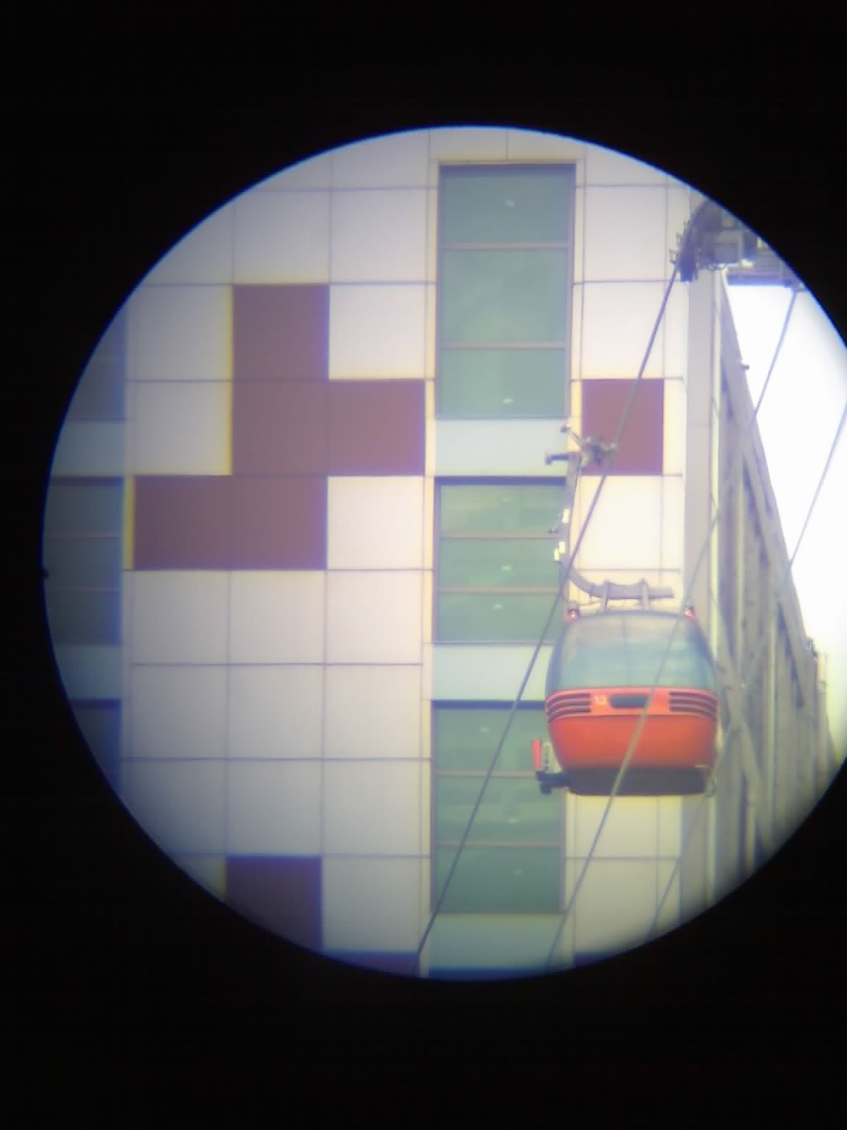

MesajTrimis: 26 Iul 2014 14:56 Download mesaj
Yes Sir !!
Facuta cu cateva minute in urma .
Acromat 102/500 Skywatcher la 100X , afocal cu mobilul , distanta aprox 1 km , turbulente din greu .
 Marime fisier:  115.54 kb
 Vizualizat:  de 9074 ori
