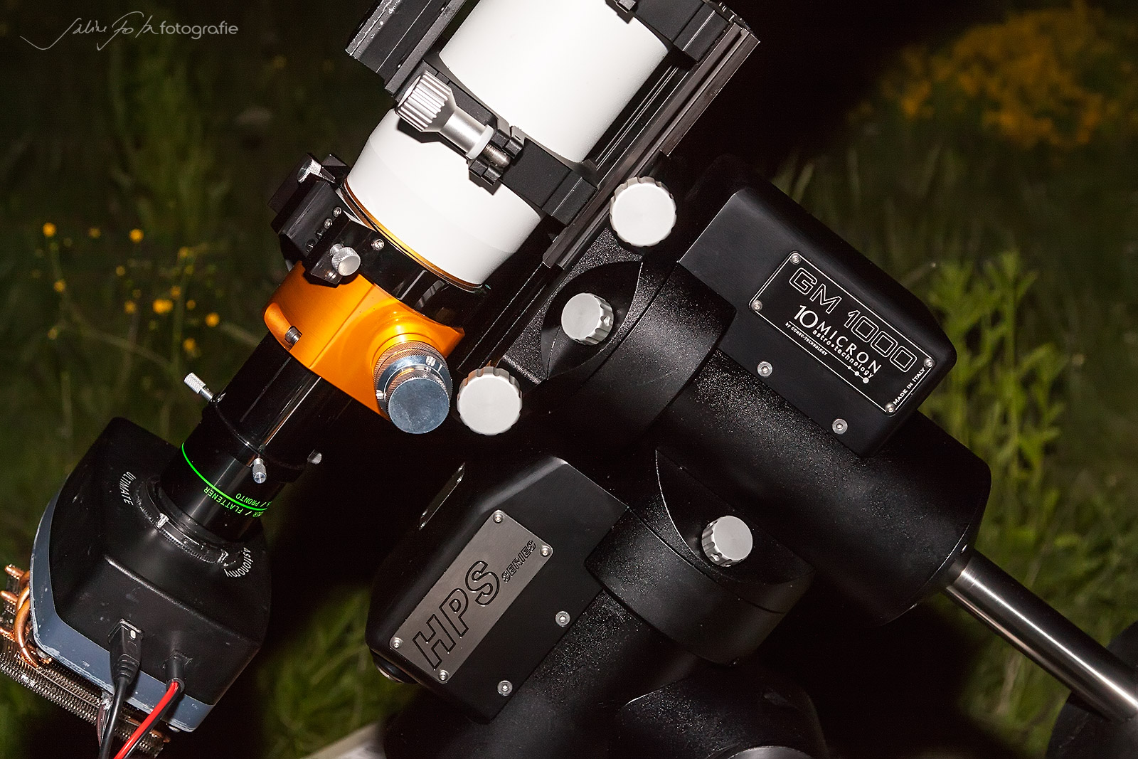

Prin bunăvoința firmei Baader Plantarium și a lui Horațiu Fluieraș de la Starmax am avut posibilitatea ca la întâlnirea astronomy.ro de la Plaiul Lisei din 23-25 mai 2014, să testez montura ecuatoriuală 1000 HPS produsă de firma 10 MICRON.
Este o montură din categoria mică putând să suporte instrumente de până la 25 kg și se adresează astronomilor care nu fac nici-un compromis când este vorba de calitate și nu vor să facă astronomie cu instrumente mari.
Montura vine într-o căptușală care se poate adapta într-o cutie de transport și nu mai este nevoie ca să cumperi o cutie de transport specială care costă de la 155 €.
Talpa monturii acceptă atât standardul Vixen cât și pe cel Losmandy ceea ce este un mare avantaj mai ales pentru cei care dețin mai multe modele de telescoape.
La prima vedere este impresionantă, materiale sunt de calitate foarte înaltă iar designul te atrage din primul moment.
Handpadul este mare și luminat frumos, nu ai cum să îl ratezi noaptea, butoanele lui mi se par un pic cam mari dar răspund foarte bine la comenzi, iar meniul nu este deloc complicat, se învață repede.

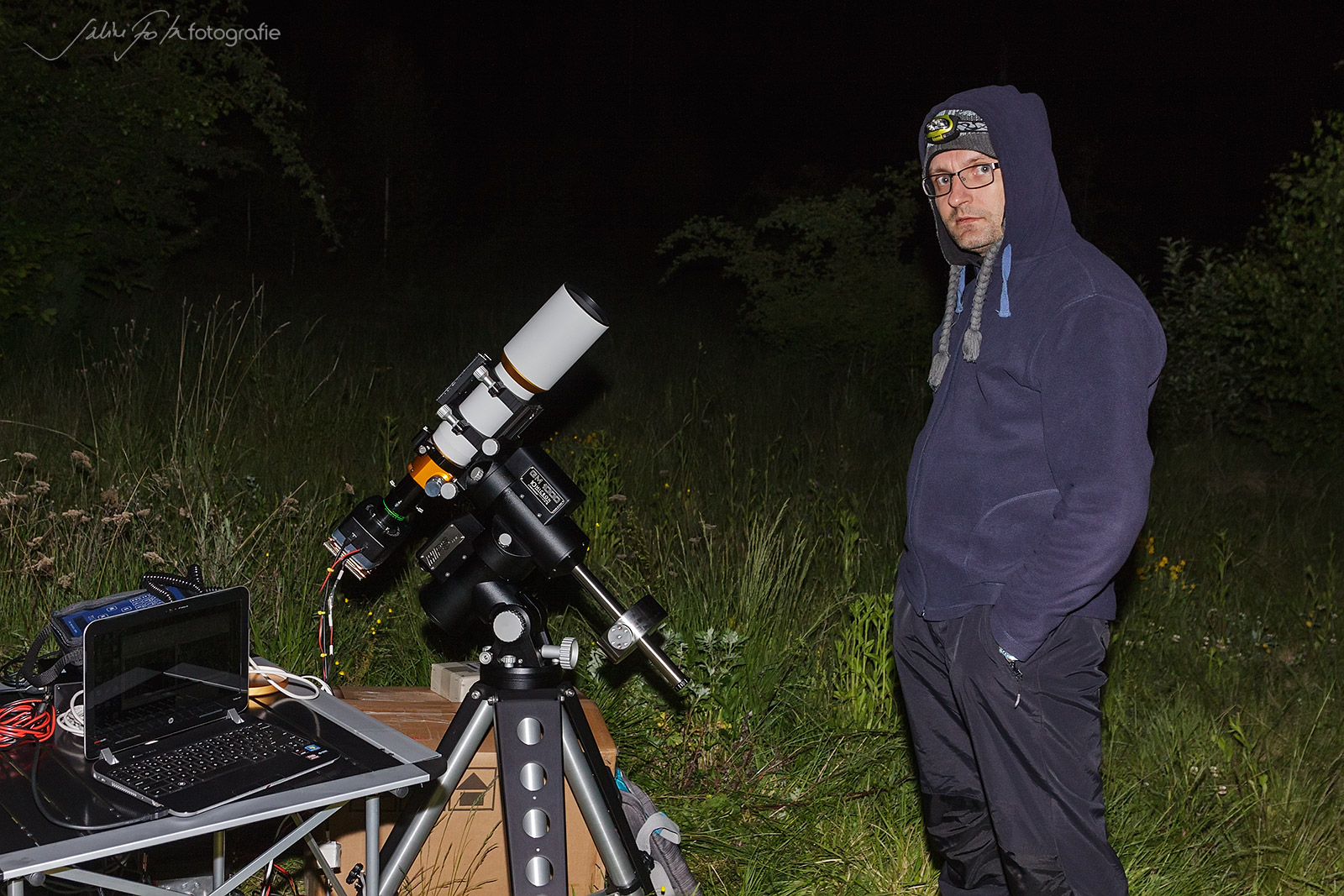

Prima noapte, 23-24 mai 2014
În prima noapte, m-am familiarizat cu montura, am deschis cutiile, am montat-o, am echilibrat-o dar am greșit setările la timpul local și montura era setată cu 2 ore înaintea timpului local, ceea ce mi-a dat niște erori mari la calibrarea pe stele.
Au fost probleme mari cu norii care nu m-au lăsat să folosesc toată noaptea. Veneau, plecau, acopereau stelele de calibrare și într-un final au venit și nu au mai plecat deloc.
A doua noapte, 24-25 mai 2014
S-a anunțat senină încă de pe zi, când a plouat puțin apoi norii au început să se risipească.
După mai multe încercări nereușite am descoperit eroarea de setare a orei locale iar după ce am remediat-o lucrurile au început să se desfășoare în cel mai frumos mod cu putință.
Am început cu alinierea polară ochiometrică a monturii și am îndreptat-o către steaua Polară cu ajutorul RDF-ului montat pe refractorul William Optics.
Am continuat cu alinierea pe 3 stele unde spre surprinderea mea stelele de aliniere erau aduse în câmpul vizual al camerei foto care la sistemul meu are 2,87⁰x1,91⁰.
Am rafinat alinierea cu ajutorul a 10 stele, aici cel mai mult m-a surprins controlerul care după fiecare stea adăugată și centrată pe reticul cu ajutorul butoanelor îmi arăta eroarea RMS în minute și secunde de arc. Ei bine această eroare scădea după fiecare stea de rafinare adăugată. Nu am adăugat numărul maxim de stele pentru rafinare, care este 25, din cauza timpului scurt ci m-am rezumat la 10 stele.
Apoi am aplicat rutina de aliniere polară care este în memoria controlerului și am refăcut alinierea pe 3 stele. La a doua aliniere pe 3 stele deja nu mai era nevoie să centrez steaua pe reticol cu ajutorul butoanelor controlerului, montura mi-o aducea chiar în centrul reticolului. Am mai adăugat încă 10 stele pentru rafinarea alinierii. La final, am verificat eroarea de aliniere polara si era undeva pe la 10’ arc-secunde. În condițiile respective și mai ales având în vedere timpul limitat pe care l-am avut la dispoziție eu cred că m-am încadrat foarte bine.

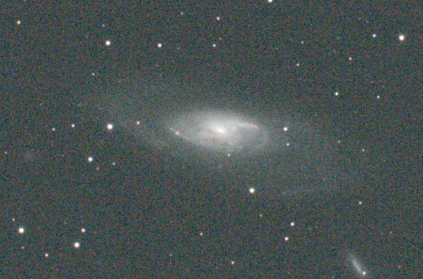

Au urmat apoi testele:
- Refractor William Optics 90mm F/6.2
- Corrector/Reducător TeleVue TRF-2008
- Ultimate 600D
- În PixInsight am aplicat un crop 1:1 din zona centrală
Concluzii:
După cum se vede în toate cele trei teste stelele sunt aproape perfect rotunde. Impresionant dea dreptul.

test1, 300sec neghidate - crop 1:1 M106
 Marime fisier:  481.71 kb
 Vizualizat:  de 6820 ori

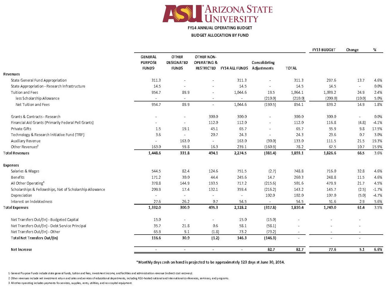

University Of Arizona, astia au buget cat pibul romaniei: http://www.asu.edu/pb/images/ASUAnnualOperatingBudget2014.jpg

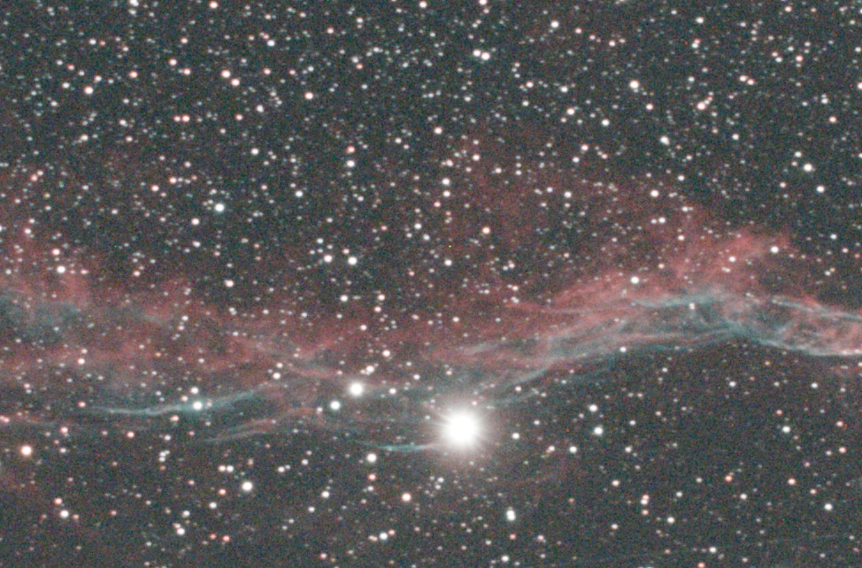

Asta am reusit cu aceasta "minune" Smile
Sper ca va place.
Locatie: Plaiul Lisei, Brasov
Data:25.05.2014
Obiect: ngc6960
Expuneri:3x900, ISO800
Montura: 10 Micron 1000HPS
Telescop: Refractor APO William Optics Megrez 90mm f/6.2
TeleVue reducător/corector TRF-2008
Cameră: JTW Ultimate 600Dac, Dt=-30grade, temp controlled +/- 2grade
Ghidaj: neghidate
Filtre: Hutech 2" LPS-v4
Software: Pixinsight 1.8
BackyardEOS
DSS Live
MaximDL
 Marime fisier:  676.86 kb
 Vizualizat:  de 6686 ori
http://sabinfota.ro

Poza frumoasa , normala de camp larg ce se poate face linistit si cu EQ6 cu autoghidare .
Ceva coma se vede la marginile din dreapta poate e cropuit asimetric aparand dreapta netaiata si pare tras spre rosu poate intra ceva poluare luminoasa la expunere asa lunga.
poate iese mai bine cu mai multe poze de 5min decat 3x15min .
in mod sigur iesea mai urat cu 1x45min (cu ghidare probabil chiar si la acesta super montura ).

frumos intr-adevar, dar nu ma pot abtine si eu sa zic ca imaginea asta se poate obtine lejer si cu eq6 autoghidata, iar eq6 e putin peste 1000 eur. iar nu ma pot abtine sa zic ca de banii unui 1000 hps se pot cumpara doua monturi eq8 cu sarcina totala de 100kg.
ce zgomot putin ai la d-slrul acela in cadru de 15min!
