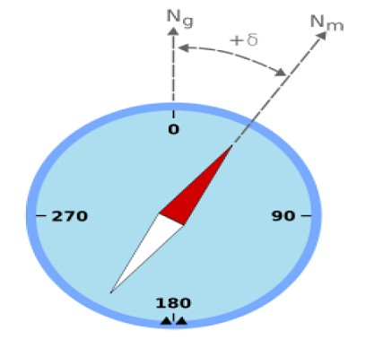

Mai multe metode sunt insa valabile, expunand aici doar pe cele ce le-am utilizat eu.
Una este folosind o busola. E o metoda simpla, dar are niste erori care pot fi in unele cazuri peste limita de reglaj in azimut a monturii, si asta datorita declinatiei magnetice diferite, specifice fiecarui punct de pe glob. Declinatia magnetica este diferenta (in grade) intre directia nordului magnetic (aratat de busola) si cea a nordului geografic (care ne trebuie noua). Ea mai este in plus influentata local si de anumite depozite masive de fier din scoarta in anumite zone de pe glob.
Un calculator pentru aceasta valoare o gasiti aici: http://geomag.nrcan.gc.ca/calc/mdcal-eng.php .
De exemplu, la mine aceasta valoare este de ceva mai mult de 5 grade, ceea ce este destul de mult.
Facand corectiile necesare, putem sa aliniem montura destul de bine pe directia Nord, ca sa trecem apoi la pasii urmatori. Montura se aseaza cu inscriptia N catre directia Nord (pre)determinata. Chiar daca nu este nici o inscriptie cu NORD pe montura, aceasta se aseaza cu cele 2 suruburi de reglaj in azimuth catre directia Nord.

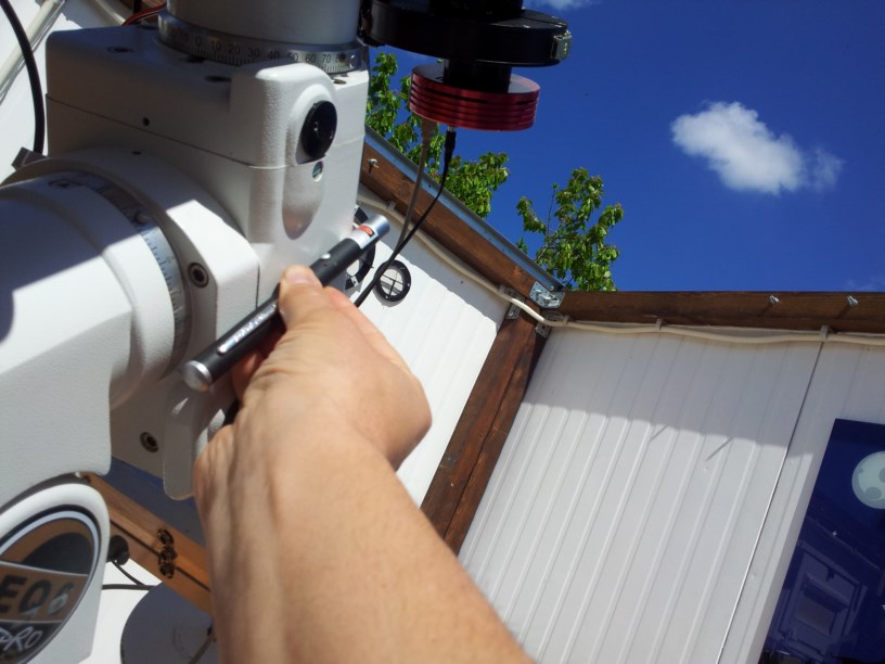

O metoda mai simpla si mai rapida, gasita de mine pentru a face alinierea monturii catre Nord, este urmatoarea. Ea poate fi aplicata doar pe intuneric, cand se vede Steaua Polara pe cer.
- pun montura pe directia aproximativa Nord si aduc cercurile de la Declinatie si Ascensie la valoarea “zero” (conform pasilor urmatori, explicati mai departe un pic). Asta inseamna ca determin pozitia “HOME” pentru montura (orientata teoretic catre Steaua Polara).
- cu montura pe pozitia HOME, pun laserul verde pe suprafata plana laterala a monturii. Asta inseamna ca laserul este aliniat destul de bine pe azimut cu montura
- apoi, tinand tot timpul laserul lipit de respectiva suprafata plana, il misc pe verticala, cautand sa ajung cu raza in dreptul Stelei Polare. Evident ca nu voi reusi din prima, asa ca misc montura din suruburile de azimut pana cand reusesc ca prin miscarea laserului pe acea suprafata, sa ajung la Polara. In momentul respectiv montura mea este aliniata aproape perfect la Nordul geografic si pot trece la faza de aliniere polara fara nici o problema.

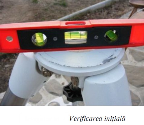

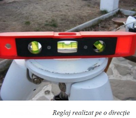

Gasirea Nordului este primul pas daca se foloseste metoda busolei sau al doilea daca se foloseste metoda laserului, dar punerea monturii la orizontala si gasirea pozitiei HOME este un alt pas important in instalarea monturii pe pozitie.
Reglarea monturii in plan orizontal este importanta si se face (pentru o montura cu tripod) regland lungimea picioarelor pana cand suprafata de asezare a capului monturii se afla la orizontala. Monturile equatoriale au in general inserata o nivela cu bula de forma rotunda, insa aceasta nu este foarte précis montata si de multe ori mai mult incurca decat ajuta.
Eu procedez in felul urmator. Folosind o nivela cu bula, verific orizontalitatea planului de asezare a capului monturii dupa 3 directii care trec prin centrul trepiedului si merg catre fiecare din picioarele tripodului. In general, daca obtin din reglajul inaltimii picioarelor orizontalitatea dupa 2 directii, dupa cea de-a treia directie orizontalitatea este implicita si este mai mult de verificare.

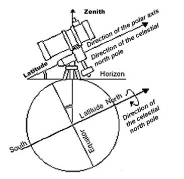

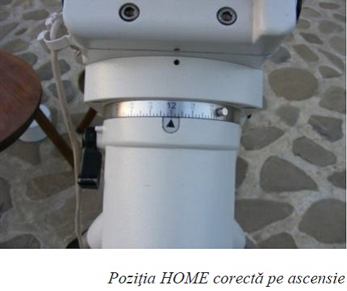

Punerea telescopului in pozitia HOME este ultimul pas important din acesta procedura. Este pozitia de parcare standard (se pot defini si pozitii de parcare personalizate) in care greutatile sunt in jos si telescopul in sus, punctand catre Polul Nord Ceresc (PNC).
Daca telescopul a fost orientat bine catre Nord si montura este pusa orizontal, facand pasii urmatori telescopul se va afla foarte aproape de pozitia corecta de aliniere polara – cu conditia ca prin reglajul suruburilor de altitudine sa compensam unghiul echivalent al latitudinii la care ne aflam.
 Marime fisier:  6.7 kb
 Vizualizat:  de 20970 ori
Reglajul suruburilor de altitudine face ca axa orara sa die paralela cu axa de rotatie a Pamantului.
 Marime fisier:  18.58 kb

Pentru a face acest lucru cat mai corect, nu montam nici greutatile si nici telescopul pe montura si o rotim pe aceasta din urma pana cand tija greutatilor ajunge la orizontala, moment in care verificam orizontalitatea acesteia cu nivela cu bula. In acest moment, blocam axa de ascensie din pargia de blocare al axei si aducem cercul gradat de pe axa de ascensie cu ora 6/18 in dreptul marcajului. In acest fel, cand revenim cu axa greutatilor in jos, aceasta va indica 0/12, care este pozitia corecta de HOME pentru ascensie.
Odata terminate aceasta treaba, avem definita pozitia de HOME si putem monta telescopul, greutatile, camera, roata de filtre si ce mai avem noi pe acolo pe montura, urmand sa trecem la faza 3 si 4 – echilibrarea si alinierea polara a monturii.

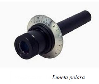

Alinierea prin luneta polara este cea mai simpla metoda, cea mai rapida si are cea mai mica acuratete. Daca sunteti in camp si nu va bateti capul prea mult cu o aliniere polara perfecta, asta e metoda.
Asa cum probabil stiti, Steaua Polara indica cu o oarecare precizie Polul Nord Ceresc (PNC), dar nu exact. Diferenta unghiulara intre Polaris si PNC este de aproximativ 40’ de arc si diferenta trebuie redusa cat de mult putem.
Daca pasii anteriori au fost facuti corect, ar trebui ca daca ne uitam prin luneta polara sa vedem si Steaua Polara prin ea. Uitandu-ne pe ocularul lunetei, vedem ceea ce se vede in poza de mai jos. Actionand asupra suruburilor de orientare in altitudine si azimut, aducem steua polara in punctul central notat cu o cruce si cu NCP din luneta polara. Apoi rotim montura in jurul axei orare (de ascensie) pana cand pozitia Carului Mare si al Casiopeia coincide cu cea inscriptionata pe reticolul lunetei. La sfarsit, actionam din nou asupra suruburilor de reglaj in altitudine si azimut pana cand ajungem sa pozitionam Polara in cerculetul notat POLARIS. In acest moment avem o punere in pol suficient de buna ca sa incepem sa facem poze.
 Marime fisier:  11.49 kb
 Vizualizat:  de 20936 ori
 Marime fisier:  12.88 kb

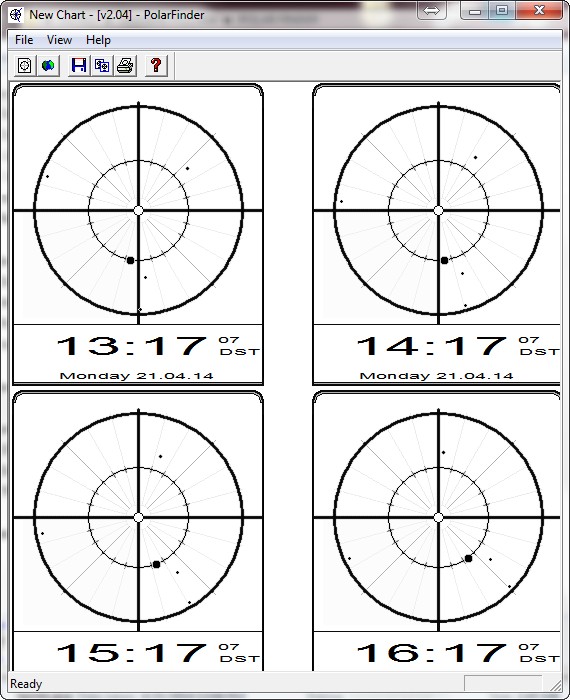

O varianta a acestei metode este sa folosim luneta polara impreuna cu softul PolarFinderscope - http://myastroimages.com/Polar_FinderScope_by_Jason_Dale/ .
Acesta ne arata unde trebuie sa se afle pozitia stelei polare pe cercul mic din luneta polara. Programul este free si uneori este util daca folosim doar luneta polara pentru punerea in pol.
