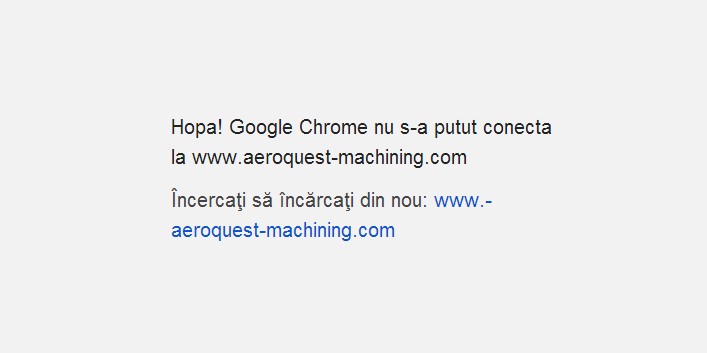

Cred ca titlul propus de tine ar fi fost intr-adevar mai potrivit, dat fiind faptul ca monturile astea sunt la limita portabilitatii (EQ 6 si IOPTRON sunt inca portabile).
Site-ul AEROQUEST nu merge la mine nici mort. O sa incerc cu alt browser si de pe alt IP.
Neavand acces pe site, nu am putut sa dezvolt ideea sau sa aduc cateva informatii suplimentare.

Am facut niste teste de acces si sa pare ca Aeroquest nu este accesibil din Romania (sau o parte din).

Multumesc foarte mult pentru interventie si date. Intr-adevar, si cand am auzit prima data de Aeroquest de la Vlad si am incercat sa intru pe site, am avut acelasi rezultat si Vlad (care e in Spania) mi-a spus ca de la el merge.
Ok, deci daca voi comanda un set de angrenaje de la Aeroquest, sa stiu cum fac...
