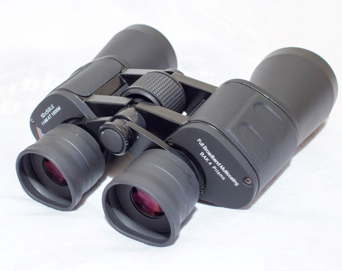

Buna seara,
Am vandut binoclul 15x70 (skymaster) de ceva timp deoarece am avut nevoie de bani pentru un obiectiv foto.Intre timp am facut rost de un buget de 250 ron iar in cursul zilei de ieri am vazut acest binoclu( Teleskop Service 10x50 FMC) disponibil pe un site de profil la pretul de 248 de lei asa ca l-am cumparat.
In comparatie cu 15x70-ul este mult mai usor de folosit fara trepied iar diferenta de apropiere mie unul nu mi se pare atat de mare...
Mi se pare superior ca si optica(contrast si rezolutie) binoclului Celestron 15x70
Are putine aberatii cromatice in zonele de contrast si ceva distorsiuni dar la acest pret nu cred ca pot cere prea mult...
Am avut de ales intre acesta si Bresser 10x50 BaK4 fully coated.Acesta din urma are optica mai slabuta in sensul ca era mai intunecat decat TS-ul dar ca si calitatea a constructiei este mai bun.
Nu am avut vreme favorabila sa vad ce rezultate are in domeniul astro, sper sa fie ok.
Ca si calitate a constructiei are un defect enervant la modul ca atunci cand presez ochii pe cupele de cauciuc se pierde focusul, nu stiu daca este de vina exemplarul meu si pot sa rezolv la garantie sau este o problema generala.
Am vrut sa fac o scurta prezentare acestui binoclu si o comparatie sumara cu modelul Bresser.
Vreau sa stiu daca am facut o alegere buna si daca este o diferenta mare intre binoclul 15x70 si cel cumparat in termeni de luminozitate tinand cont ca 10x50-ul este FMC iar Celestronul era doar MC.
Mai jos sunt atasate cateva poze cu binoclul Teleskop Service 10x50.
Multumesc.
