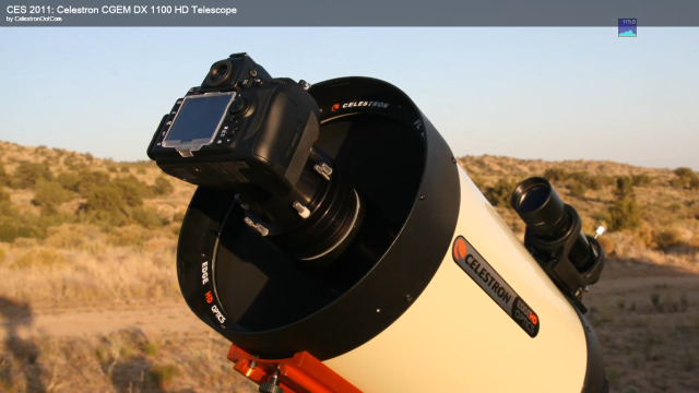

Hyperstar are nevoie de o camera mai speciala, de DSLR nici nu poate fi vorba.
Un raport focal mic iti asigura doar un camp vizual mai mare, cu multe alte dezavantaje.
Aparentul castig de luminozitate vine din reducerea rezolutiei unghiulare.
Nu confundati cu efectele raportului focal din fotografia clasica. In astrofoto nu se castiga mai multa lumina, ci un pic de SNR care de multe ori este marginal si nu merita efortul.

nobody, se folosesc si dslr-uri cu Hyperstar. Un C11/C14 sau Meade-urile LX200 se pot folosi la dso si la focala nativa, daca montura (si seeing-ul) permite. Exemplu este user-ul RickJ de pe CN ce foloseste un LX200 de 14" la f/10, avand tot timpul imagini inedite.

Ma refeream la obstructia dreptunghiulara data de camera montata in fata corectorului ... de roata de filtre nici n-am pomenit inca ... Wink
Mai sunt si alte multe aspecte neplacute pe care producatorul + comerciantii le trec sub tacere sau chiar furnizeaza informatii de-a dreptul mincionase.
