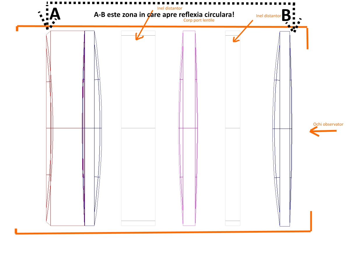

Timpul a mai trecut si am am mai efectuat diverse teste, de data asta mai la obiect in "questul" mai mult sau mai putin prostesc de a identifica acesta "reflexie circulara". Testele efectuate au mai limitat putin "zona", de cercetat, unde apar eceste reflexii, noile date contrazicand unele din prezumtiile mele de mai sus.
Respectiv cu multumirile de rigoare lui saiph pentru poze, repostez un ocular care are aceasta reflexie si la care am lucrat (si mai pot lucra) in acest sens. Practic in poza ama marcat zona AB, unde "sta" linistita respectiva reflexie Sad
Pana acum am facut urmatoarele modificari:
1- am vopsit cu marker permanent negru (multe straturi) marginile lentilelor.
2- am vopsit cu negru mat (mixtura din vopsea neagra mata+tonner de copiator) interioarele celor 2 Inele distantor.
Reflexia nu a fost influentata de aceste operatii, nici macar atenuata.
Personal nu mai am nici o idee si orice sugestie este binevenita si sunt dispus sa o incerc.
Am restrans putin zona in care exista reflexia.

Deci , cu multumirile de rigoare pentru poza postata de @nobody, pe care imi permit sa o folosesc pentru exemplificare iata despre ce era vorba:
Ideea de baza este matuirea tuturor interioarelor tuburilor ocularului fie el tubul filetat de prindere din fata (cel cu field stop) fie ca sunt unul sau mai multe inele distantor intre grupurile de lentile!
Daca tuburile sunt de plastic este foarte usor .... o sa vedeti ca este plastic negru lucios ...din cauza asta apar reflexii, si atunci cu smirghel relativ mai fin matuiti interiorul tuburilor pana dispare total luciul ... va ramane un strat gri frumos care nu mai produce reflexii. Rezultatul este disparitia completa a reflexiei asa zisa circulara. Rotiti smirghelul in lungul circumferintei si nu in lungul generatoarei.
Problema este atunci cand inele sunt din metal si totusi apar reflexii. Adica depunerile interioare, prelucrarea etc, nu sunt de calitate si trebuie sa depuneti un strat de ceva ... vopsea de exemplu.. mat gri. E mai greu ca trebuie gasita vopseaua corecta acestei matuiri .... era ideal daca ar exista un marker permanent cu cerneala negru mat .... daca o fi existand ...
In cazul acesta (tuburi de metal) NU se foloseste smirghel sau alt sistem abraziv caci nu da randament!
Oricum a se vedea si in poza atasata am notat cu rosu zonele ce trebuiesc matuite pentru ocularul prezentat dar se poate intelege ce este de facut si in cazul in care sunt mai multe tuburi, inele...
Rezultatul este cu adevarat spectaculos. De la un binoclu cu reflexii deranjante se obtine unul cu camp perfect inconzurat cu negru absolut. Merita incercat. Un binoclu la care se reduce reflexia circulara efectul se simte si la reflexiile laterale care se diminueaza in mod surprinzator.
Se matuiesc zonele marcate cu rosu
