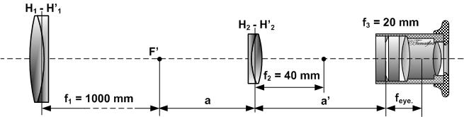

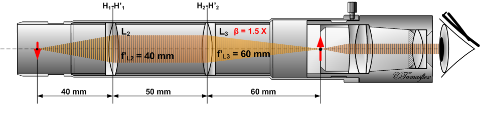

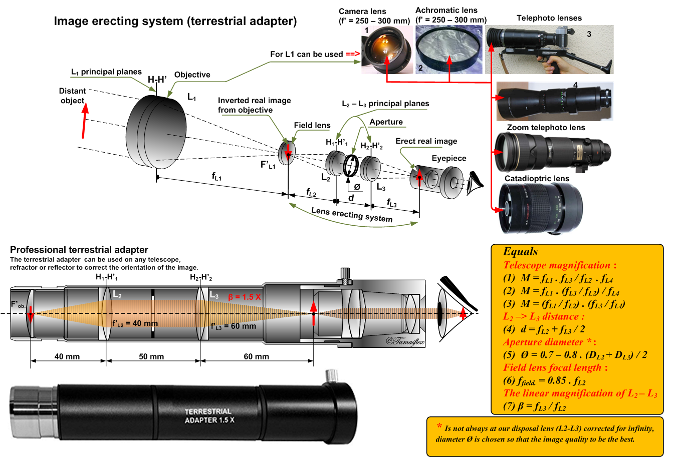

Si eu sunt preocupat de lentilele erectoare, ele se pot construi din doua lentile acromate sau poti folosi pe cele din lunete rusesti gen Turist-3 care sunt excelente.
O schema de erector 1,5x este in atasament

Erectoarele de la lunetele turist au un mare neajuns . Diametrul lentilelor este ingrozitor de mic , sub 2 centimetri , ceea ce va produce o vignetare zdravana chiar si la grosismente mici.
Lentila din fatza erectorului e o plan convexa montata cu partea plana spre erector, dar ea nu apartine erectorului.
Ea este de fapt lentila de camp a obiectivului si pentru a fi eficienta trebuie musai sa aiba aceeasi focala cu a obiectivului si sa fie montata in planul focal al obiectivului.
In acest fel , conform formulei de compunere a focalei unui sistem dublu , nici focala obiectivului nu va fi modificata.
Rolul ei este acela de a reduce unghiul razelor ce parasesc focala obiectivului si in felul acesta se poate folosi un erector din lentile cu diametru mai mic.
Daca schimba cineva obiectivul cu unul cu alta focala, din cauza acestei lentile amplificarea data de erector va fi alta.
Se poate face erector foarte bun si cu un singur acromat dar acesta trebuie sa fie un triplet PNP de o anumita structura.
