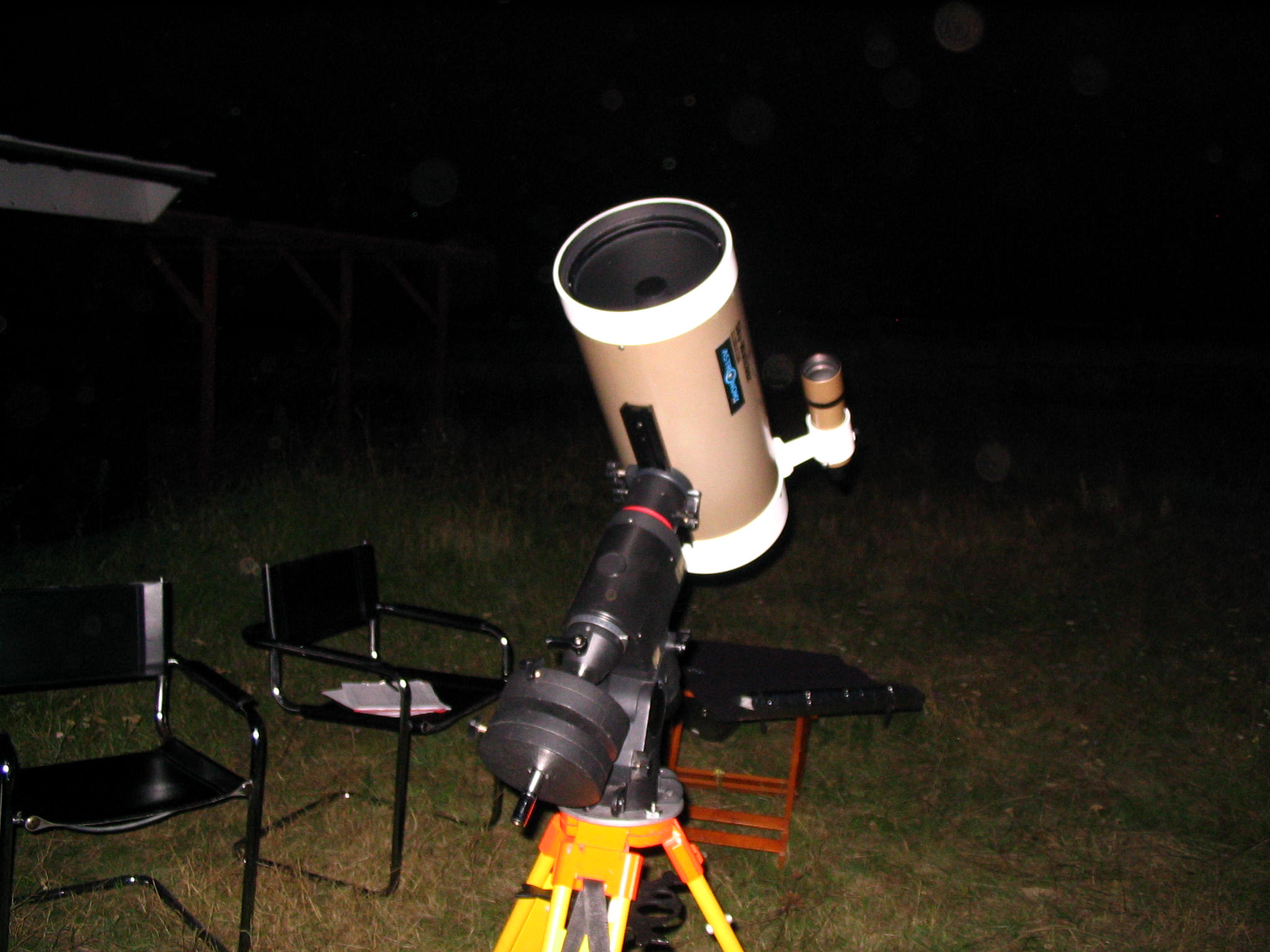

Și câteva fotografii cu instrumentul la lucru
 Marime fisier:  533.17 kb
 Vizualizat:  de 11952 ori

Trepiedul de la HEQ5 l-am schimbat cu un trepied de teodolit. Este mai greu si pot înfinge picioarele trepiedului în pâmânt. Rezultă o stabilitate mai bună. Modificările la montură sunt minime. Axul central de prindere a fost strunjit 2 cm pentru a permite accesul axului filetat până la corpul monturii. Cu niște șaibe pot reface ușor prinderea pe vechiul trepied
 Marime fisier:  272.38 kb
