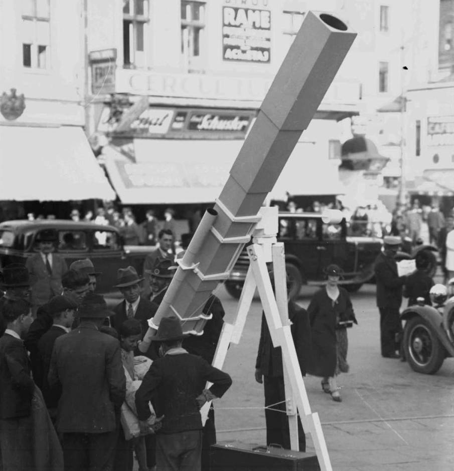

Am primit pe FB această imagine. Sunt curios cine a construit acest instrument și când a avut loc acest eveniment. Pare să fie o lunetă solară. Construcția este foarte interesantă și poate fi o sursă de inspirație și pentru amatorii de ATM de azi.

poate fi facut de I Zaidel poate avea 25-30 de ani pe atunci . eu am auzit in 1987 de la domnul Stejar si prof Pop Oliver (vechi astronomi amatori Timisoreni ) ce au cunoscut vizitat pe gurul amator constructor si slefuitor .
cei doi Timisoreni erau pe atunci in 1987 trecuti de 70 de ani .de Zaidel vorbeau ca e mult mai in varsta ca ei . prof Pop Oliver a cumparat de la Zaidel in 1960 un cassegrain de 150mm prin care eu am privit pt prima data Jupiter .
Probabil ca domnul Scurtu stie mai bine activitatea , cand s-a nascut si pana cand a trait Zaidel .

Eu am corespondat cu Ion Zaidel ,nu exclud posibilitatea ca el sa fie autorul instrumentului.
In scurta sa autobiografie vorbeste insa numai despre reflectoare.
Ar fi binevenite de la Erwin ceva date in plus ,de mare importanta ar fi anul in care a fost facuta poza.
Lucrurile de mai jos imi sugereaza insa pe soptite o alta ipoteza:
-intradevar,pare a fi o luneta solara
-tubul este atat demontabil ,din segmente ,cat si telescopic,segmentele par a fi facute sa intre unul in celalat in vederea ocuparii unui volum cat mai mic in timpul transportului
-montura este de asemenea demontabila in segmente /module si este azimutala deci este independenta de locul observatiei
-este deci ceea ce numim azi ,un ''travel telescope''
-desi demontabil si azimutal ,instrumentul este elegant,construit de profesionisti, nu este improvizatia unui om lipsit de resurse financiare
Ei bine,ma gandesc ca instrumentul ar putea fi al enigmaticului senior al Astronomiei romanesti,al lui Nicolae Donici,pionier al astrofizicii pe meleagurile romanesti si nu numai,unul dintre primii cercetatori ai atmosferelor planetare si solarist care a calatorit in lumea larga pentru observarea eclipselor solare.
E doar o alta ipoteza.
http://en.wikipedia.org/wiki/Nicolae_Donici
Iata aici mai multe date despre Nicolae Donici,intr-un articol al carui co-autor este colegul nostru de forum ,Alex Gaina:
http://articles.adsabs.harvard.edu/full/2003SerAJ.166...71B
Mai mult,eu as risca in a-l identifica pe Donici in poza postata de Erwin si in poza de mai jos in care Donici este indicat a fi a doua persoana din dreapta.
Mie mi se pare ca acesta si domnul cu palarie si cravata ,care sta imediat langa fetita care priveste prin ocular in poza postata de Erwin,sunt una si aceeasi persoana.
Iar daca se va dovedi ca m-am inselat,mie tot mi-a facut placere sa amintesc de marele astronom roman Nicolae Donici.

Iată răspunsul domnului V. Scurtu:
NU cred ca e facuta de ZAIDEL. Am fost de mai multe ori la ZAIDEL acasa, la PITESTI, cand am cumparat niste telescoape de 32 cm, unul pentru CORNELIU FILOTI, care pana la urma a ajuns la mine si unul pentru Observatorul popular din Iasi, care nu s-a mai facut. Atunci gazda (ZAIDEL) ne-a aratat diverse chestii, cu care se lauda, printre care si niste PICTURI. Atunci mi-am dat seama ca multi constructori de telescoape sunt si buni desenatori sau pictori, printre care pot numara pe NADOLSCHI, ALEXESCU, ZAIDEL si SCURTU... NU am vazut poza acelei lunete mari de lemn, care daca ar fi fost facuta de el ar fi fost acolo, in vreun dosar. Este prima oara cand vad aceasta imagine.
VIRGIL
Nu am date despre poză, o să întreb prietenul de unde a luat-o.
Andi

Ciudată prezența lunetei în lumea de atunci! (București?)
Nimeni nu se uită la ea!
Cea care se uită prin ea oare ce vede?
Cerul este acoperit.
Shocked
MesajTrimis: 08 Oct 2013 16:11 Download mesaj
Poate ca era un caleidoscop foarte mare Smile
Lumea se uita dar prin cea mica, fetita pare cu un ochi la ocular.
Totusi era soare, in spate se vad umbre, insa telescopul era la umbra cladirilor, poate se uita la Luna.

Lumea din fotografie pare să fie din perioada interbelică.
Este posibil ca "hărăbaia" să fie un caleidoscop.
Nu cred că poate să fie Luna cea la care s-ar uita fetița. Oare de ce?
MesajTrimis: 09 Oct 2013 09:32 Download mesaj
Nu cred ca e un caleidoscop. E prea mare si are si cautator Smile Mai degraba o luneta solara mai ales ca e utilizata ziua. Din pacate nu vad niste filtre puse la vedere. Pare o actiune gen "sidewalk astronomy". Poza trebuie sa fi aparut intr-un ziar de la vremea aia. Daca s-ar cauta in arhive ar trebui sa se gaseasca pe undeva intre 1920-1940. Cineva care cunoaste istorie si a umblat prin arhive ar putea eventual sa identifice locul. Sunt diverse firme si pe cladirea din spate scrie "CERCUL ???". Tare-s curios de ce nu poate fi Luna ... pe mine nu ma duce capul dar Andi sigur are o explicatie logica Smile

dpdv fotografic, daca a facut poze la lumina Lunii (nu la Luna direct) inseamna ca a folosit o expunere lunga...expunere in timpul careia e putin probabil ca masinile si oamenii din fundal sa nu se fi miscat...tinand cont ca masinile si personajele se vad "clar" ("imagine inghetata") inseamna ca a fost folosit un timp de expunere destul de scurt...deci a avut suficienta lumina...deci nu a pozat la lumina Lunii... parerea mea desigur... Rolling Eyes

Poza e facuta ziua, dar dece fetita nu se puteau uita la Luna nu-mi dau seama Smile
Mai remarc deasemneea ca poza e foarte bine facuta: prinplan clar, fundal blurat, expunere, claritate.

La cum arata umbrele din spate si pozitia telescopului pot fi 2 variante:
-se uita la Luna(care cel mai probabil ar fi in faza de secerea deoarece Soarele are o altitudine mare[deci e vara] si telescopul priveste si el tot la o altitudine mare)
-se uita la Venus

se poate ca poza sa fie "regizata" ... adica a pus pe cineva sa se uite in instrument, ziua (sa fie lumina destul sa iasa poza bine)... e obligatoriu sa se uite la ceva anume? le trebuia o poza ptr ziar...
ce gasesc eu interesant e ca toti cei din spatele fetitei par sa se uite in acelasi loc, parca ar fi un display acolo si se uita toti la aceeasi imagine Mr. Green

Live view Smile
Erwin nu o poti lua pe firul apei sa vezi deunde e poza? Nu pare scan din ziar, pare poza poza.
http://fiat.3xforum.ro/post/471/26/Din_cut...artea_1-a/ (am gasit-o cu asta https://www.google.com/search?tbs=sbi:AMhZ...CEwQ9Q8oAA )
MesajTrimis: 09 Oct 2013 11:36 Download mesaj
Imaginea e facuta ziua (evident) dar Luna se poate vedea si atunci Smile Barbatii sunt imbracati la talie (costum) deci e destul de placuta vremea (femeia are pe ea un pardesiu subtire). Barbatii se uita toti la fetita observatoare. E foarte probabil ca fetita sa fie copilul unuia dintre barbati. Mie mi se pare ca luneta este clar indreptata catre Soare (ceea ce nu inseamna ca in apropiere nu ar putea fi Luna Smile). Contragreutatea lunetei mi se pare ridicola (doar daca luneta nu e din carton si contragreutatea din plumb Smile).
