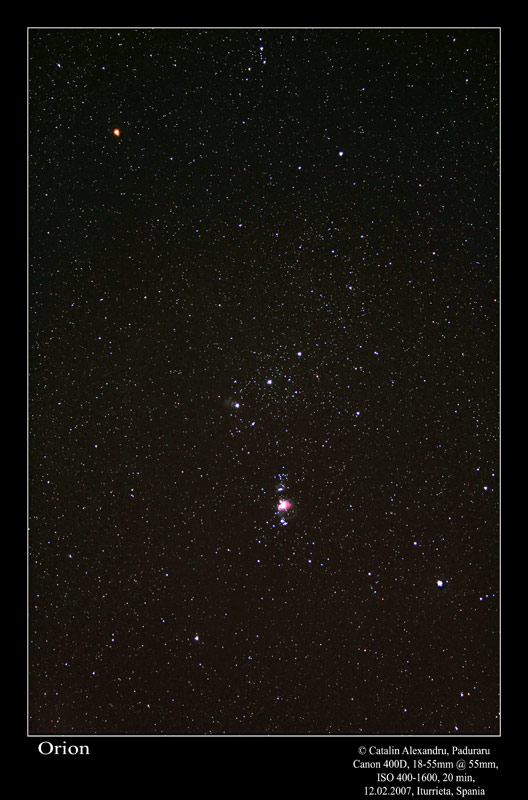

Aseara am iesit la prima proba astrofoto cu noul aparat foto. Sunt multumit de cum merg lucrurile in general dar nu sunt multumit de obiectiv si de cerul pe care il am la dispozitie.
Poza atasata este o combinatie de cateva poze mai mici ca si timp.
Astept critici si laude (daca merit ) Razz

Cam slaba Sad Sper sa rezisti la critici Very Happy

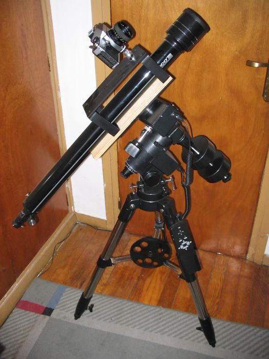

Ce montura ai folosit? Sunt foarte "nemultumit" ca stelele apar ca puncte, fara nici o codita Smile
PS La o privire mai atenta sunt ceva trepidatii acolo dar in ansamblu poza e buna. Deci inca odata, ce montura ai folosit?

Dupa cum am spus astept toate criticile, contructive bine inteles.
Am folosit o montura EQ5 (cea din poza).
Pozele sunt miscate (cred) din cauza rafalelor de vant care imi dadeau tarcoale.

Prima propozitie era un pamflet Smile
Ai mai "ajutat-o" cu luneta sau a mers singura?

Pentru poze de 2 min in DEC nici nu o atingeam. In RA o reglam cam de 3-4 ori. Am de gand sa imi construiesc un sistem de motorizare a monturilor EQ mult mai puternic si mai precis decat cel pe care il am acum. Si dupa aceasta imbunatatire nu cred ca o sa mai am nevoie de atatea reglaje.

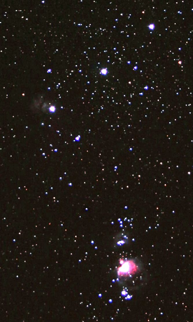

Poza pare a fi buna dar nu pot sa-mi dau seama dintr-un 800x600 .Iti dai seama, tu ai la dispozitie de 20x mai multa informatie decat noi ! Poate daca pui vre-un crop la rezolutie maxima...

La 100% mie nu imi place din cauza aberatiilor Crying or Very sad oricum pentru primele teste este ok. Acum sa vedem cum putem imbunatati calitate pozele cu "mierda" asta de obiectiv. Aveti vreo idee?

Pentru astrofotografie objectivul cel folosesti(set) nu
este prea bun,aici nu poti inbunatati nimic(alt objectiv)
numai din software se mai pot taia aberatiile.
La 50mm focala merge orice montura cu motor in RA
fara guiding,important este nordarea.
Pentru inceput este ok poza ta.

Pentru corectarea aberatiilor la marginea campului obiectivul trebuie diafragmat la F/8 :
http://photo.net/equipment/canon/efs18-55
Compenseaza asta prin expunere / ISO daca poti . Oricum daca iti plac fotografiile cu camp larg atunci o sa-ti iei un obiectiv cu focala fixa care sa fie potrivit pentru asa ceva.
Doar stelele stralucitoare au "cozi" deci problema este de la vant /vibratii. La cate secunde de arc ghidezi montura ?

Ar fii iesit mai "sharp" daca ai fii pus la 50/5,6
Asa ca acel obiectiv de 50/f1,8 nu o sa-ti dea imagini mai bune.
Pune diafragma la f/4 sau f/5,6 si o sa vezi, ca ies alte imagini Smile

Robert cam din 10-15 poze doar doua erau facute la deschidere maxima. Adica 5.6 fiindca la 55m dechiderea maxima este este de 5.6. Toate pozele au fost facute la 7.1 sau 6 si ceva. Asta la obiectivul din kit. Obiectivul cu focala de 50mm si deschiderea de 1.8 cred ca daca il inchizi pe la 5.6 are niste imagini super bune.

In principal poza are probleme din cauza obiectivului. Cu 18-55 nu poti sa ai pretentii sa scoti imagini ok.
Nici diafragmarea la 8 nu-i o chestie prea utila avand in vedere ca 8 deja e o diafragma cam foarte inchisa si creste timpul de expunere destul de mult.
Solutia e una singura: obiective mai bune si de focala fixa. 50/1.8 nu-i scump deloc. In ro e in jur de 4 milioane; tu ar trebui sa-l gasesti la vreo 75-80 de euro cred. Problema la 50/1.8 e faptul ca e destul de jucarie dpdv al constructiei. Bine.. tu nu stiu cat o sa tragi cu el, dar eu schimb vreo 3 de-astea pe an Very Happy
Daca nu-s bani de Canoane, poti sa iei M42-uri si dupa ce injuri focalizarea manuala o vreme o sa ai rezultate misto.
In alta ordine de idei, imaginea asta imi confirma ca 400d e mai putin sensibil la rosu decat alte modele canonistice (in special fatza de 300d).
Si-ar mai fi o chestie. Pentru cata expunere ai, ai cam putine stele.

Si-am uitat.. mai e o problema.. Trebuia un pic uniformizat fundalul. De la poluare luminoasa, sau de la prelucrare ai fondul cerului in mai multe nuante plecand de la zone cu mai mult galben sau rosu pana la zone cu mai mult albastru. Poti sa faci un flatfield "artificial" (cel mai usor il faci in PixInsight) si il scazi din imagine.
