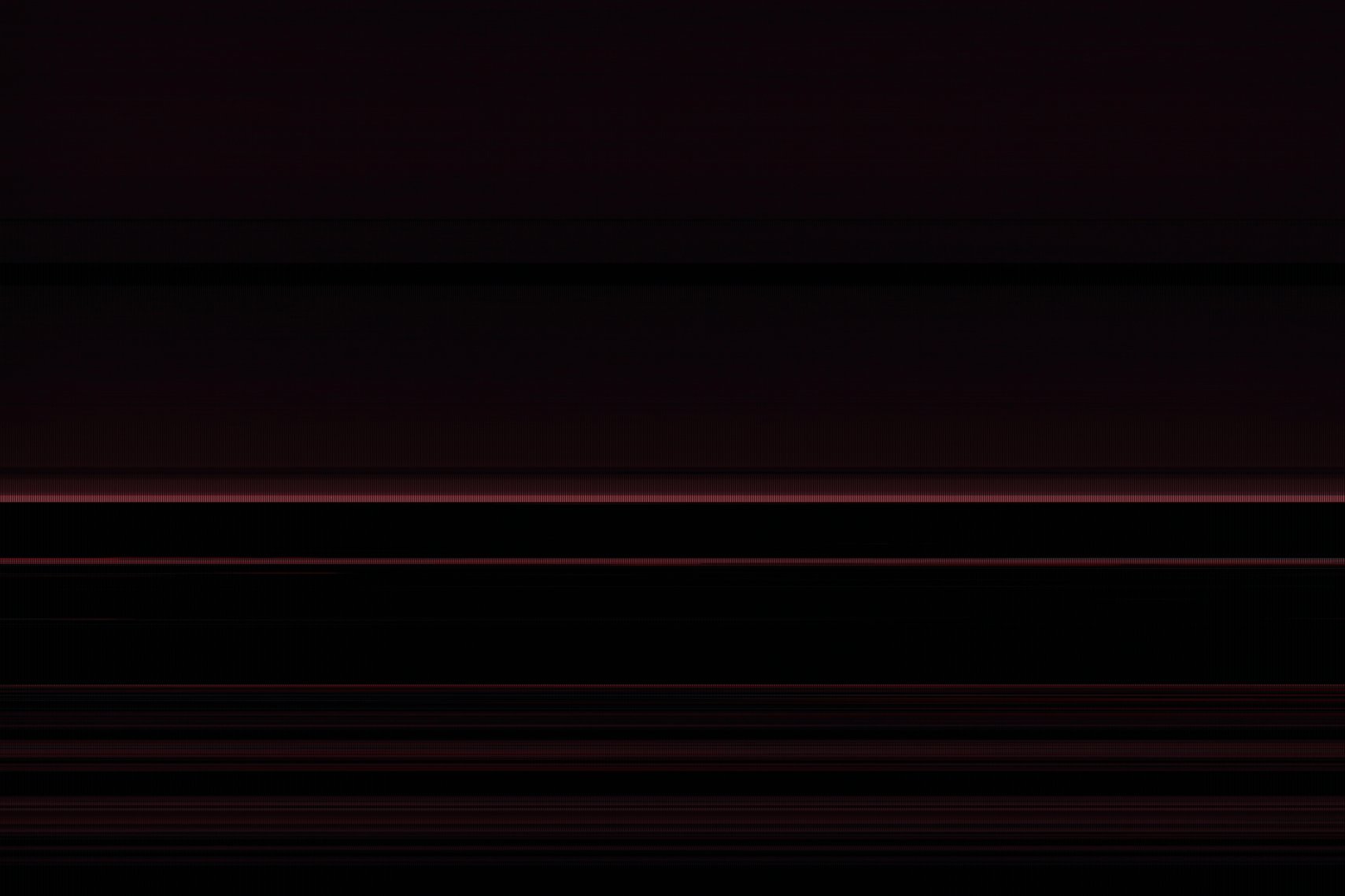

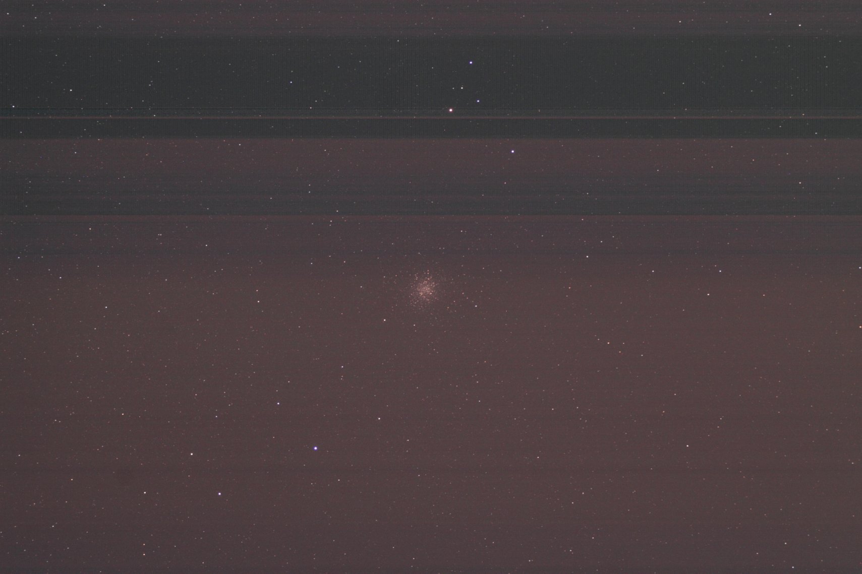

Salut!
Am cateva probleme cu DSLR-ul Canon 1100D. Va rog daca puteti sa-mi dati ceva solutii/sfaturi. In ordinea gravitatii:
1-adaptorul T2 are putin joc in baioneta(stanga-dreapta). Asa or fi toate sau am nimerit unul de slaba calitate? In cazul in care trebuie sa schimb bateria, din greseala pot sa-i rotesc campul.
2.-in ultimul timp aspectul intretesut(vertical) al imaginii este mult mai vizibil. Se distingea si in pozele mai vechi(mai mult sau mai putin). Sa fie de vina temperatura mediului/senzorului? De regula scap de acest zgomot (in cea mai mare parte) in etapa postprocesarii cu PS( Astronomy tools-vertical banding noise).
3-Principala problema- cand am camera in mod "live-view"(la focalizare sau la adaugarea stelelor de aliniere in EQMOD), imaginea este bruiata pana la deteriorare completa de dungi/linii orizontale. Defectul poate apare imediat sau dupa 10-20 secunde. Ce-i si mai grav este ca defectul se poate manifesta dupa aceea si in modul "imaging". Nu conteaza timpul de expunere, ISO,etc. (vezi poze cu cadru light si offset). Odata manifestat si in acest mod, defectul nu mai dispare pana la resetarea completa a camerei-pana uita data. Probabil ca s-ar reseta daca l-as lasa fara baterie mai mult timp- nu stiu insa cat ar trebui. L-am lasat o noapte, dar dimineata inca nu se resetase, era tot "zombi". Asa ca m-am apucat si l-am demontat, pana am scos toate cablurile-panglica de pe placa cu senzorul iar apoi l-am montat la loc. Azi am facut aceasta operatie pentru a doua oara.
Prima oara cand a aparut defectul( prin luna mai), camera era conectata prin cablul USB la laptop. Cand am deschis BackyardEOS si am incercat conectarea mi-a dat un sunet de eroare- mufa se miscase in camera. Dupa remedierea conexiunii mi-a aparut defectul. Mai intai in modul "frame&focus"/live-view apoi si in modul "imaging". Defectul se manifesta si fara conexiunea USB.
Dupa prima resetare a camerei, defectul a reaparut in modul "live-view" cu un timp de intarziere variabil. Dupa primele semne de oscilatii parazite daca comutam imediat in mod "imaging" reuseam sa opresc transmiterea defectului si in acest mod. Aseara nu am mai reusit asta, asa ca am ramas iar fara camera. Si dupa atatea saptamani de nori si ploaie sa ratezi singura noapte cu conditii oarecum decente pentru astrofoto -este frustrant.
Am sa incerc focalizarea fara live-view, prin fotografii succesive, poate nu se mai manifesta defectul. Dar cred ca solutia finala este o alta camera foto.

In primul rand ai pus postul asta la Offtopic si din cauza asta cred ca nu ti-a raspuns nimeni, ca cei care mai stiu ceva, probabil nu l-au vazut.
Acum eu nu stiu ce remediu ar fi, dar fiind probabil o problema de soft, nu cred ca ar fi scump sa ti-l repare in service. Stiu ca exista service Canon in Bucuresti.

O intrebare - cam cate cadre ai tras pana acum cu camera, si cate din ele sunt cu expuneri astronomice (eventual ai putea da o expunere medie pentru cele din urma)?
Mesaje: 3006
MesajTrimis: 22 Iul 2013 08:35 Download mesaj
Camera am folosit-o numai pentru astrofoto-prime focus. Numai cateva cadre au fost cu obiectivul ei, si acelea legate de acelasi subiect. Numarul total de cadre(daca aparatul le-a numarat bine) este sub 5000. Cadre light, dark, bias si flat.
Nu stiu la cate demontari mai rezista pentru resetare, conectorii pentru cablurile panglica sunt foarte fragili. Daca as fi avut acces la bateria pentu memorie ar fi fost mai simplu(400D-ul are bateria chiar in compartimentul bateriei principale).
**Pe 19iulie(dupa a treia resetare) aparatul s-a defectat din nou in mijlocul sesiunii foto(nu am folosit deloc live-view). Pe 20 mi-am luat un Canon Digital Rebel XTi(400D)-sh desigur.
