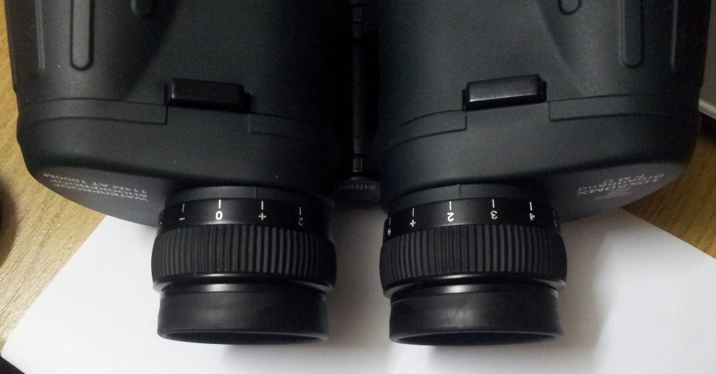

Ca tot veni vorba de HD-uri si MX-uri am o nelamurire in legatura cu ocularele:
In unele imagini ale acestor binocluri ocularele par inalte si zvelte iar in altele butucanoase si scunde, de exemplu aici:
http://www.teleskop-express.de/shop/produc...gefue.html
MX-ul care este acum la mine are ocularele din a doua categorie (vezi imaginea de mai jos) si ma deranjeaza ca nu prea imi incape "barna" intre ele.
Ce as vrea sa stiu este daca exista varianta asta de binoclu si cu oculare din prima categorie, adica mai subtirele si mai inalte.
 Marime fisier:  223.66 kb
 Vizualizat:  de 11906 ori

La HD sunt la fel ca in imaginea ta. Diametrul ocularului in zona unde se afla marcat reglajul de dioptrii este aproximativ 48.5mm. Lentila de ochi aproximativ 23.5mm. Diametrul cupelor aproximativ 45.5mm.
Cred ca imaginea de la TS are raportul de aspect dat peste cap suplimentar cu reglarea dioptriei la +5 ceea ce face ocularul sa para mai inalt. In cea de jos raportul este corect si ocularele apar asa cum sunt in realitate.
Mesaje: 6210
MesajTrimis: 25 Iun 2013 22:07 Download mesaj
