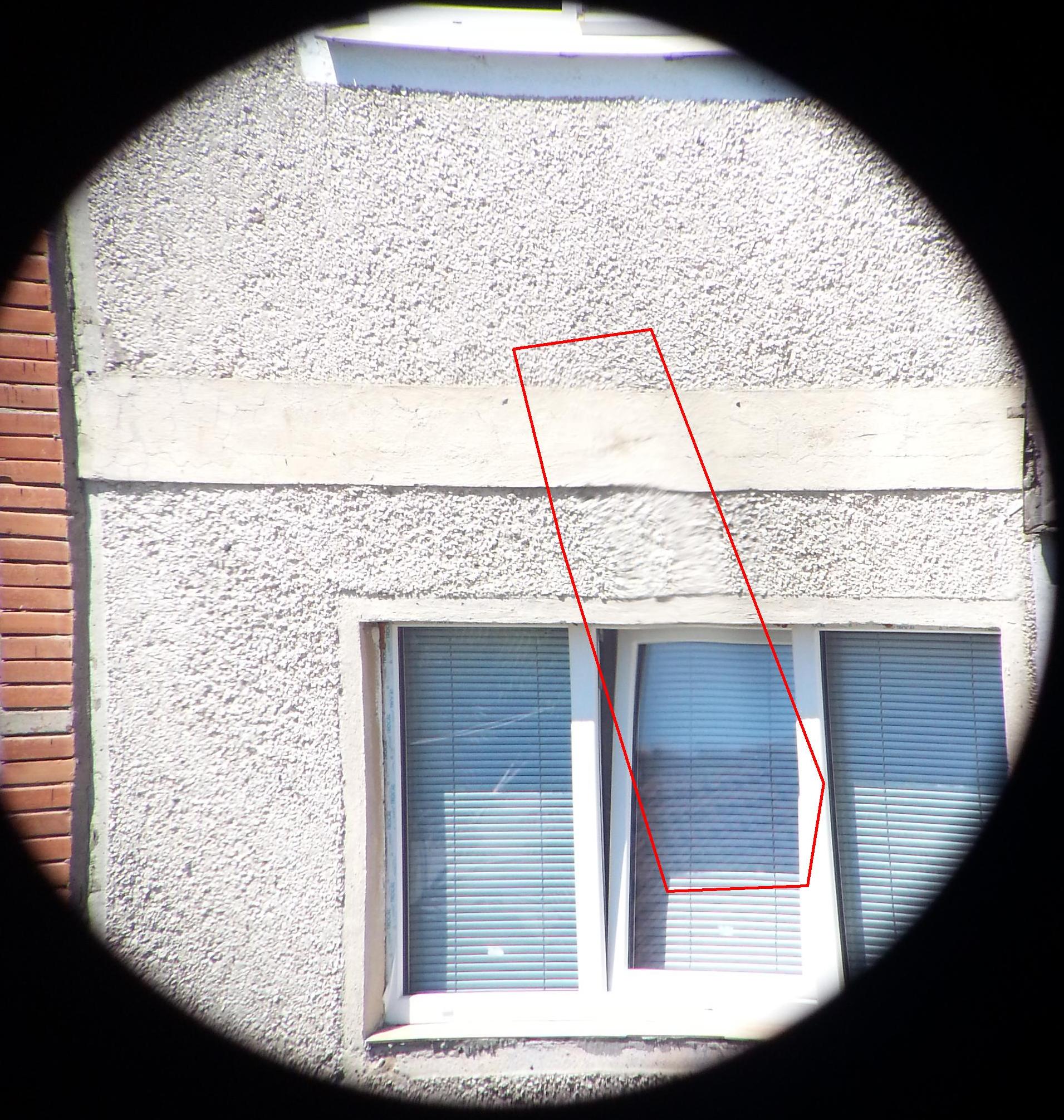

Salut colegi,
Am achizitionat un ocular Celestron Omni 32mm, de pe forum de aici, in urma cu cateva luni... cert e ca nu am avut sansa/timpul sa il testez prea bine...dar astazi am decis sa imi compar putin ocularele, printre care si acest Omni 32mm...
Si sincer am fost foarte dezamagit sa observ defectul optic al ocularului, vizibil in poza atasata... desi pare ca o zona alungita de imagine incetosata/defocalizata, daca defocalizez din focuser, ajunge sa se transforme intr-un "vartej"...deci ceva din optica ocularului e dus...
De mentionat, ca pe masura ce rotesc ocularul, se roteste si defectul, acea pata incetosata/defocalizata... deci clar e ceva din ocular..
V-as ruga sa imi spuneti daca mai pot face ceva cu acest ocular ? ... desfacut, curatat, montat diin nou ? poate a fost desfacut si nu s-au asezat elementele corect...
Imi cer scuze de calitatea foto: a fost facut cu telefonul prin ocular, pentru a se observa acea "zona de imagine incetosata"...
Va multumesc anticipat pentru orice sfat,
Bogdan.
Zona alungita incetosata/nefocalizata

Ocularele sunt destul e usor de desfacut, cu instrumente potrivite sau improvizate. Eu folosesc un subler vechi, cu ciocul pilit ca sa intre frumos, si sa nu zgarie. Si cu ceva atentie, poti sa o faci usor. E posibil sa fie o lentila asezata stramb. Se mai intampla, chiar si la firme mari sa faca greseala asta.

Sunteti sigur ca ocularul este de vina?( rotiti ocularul in locasul montat in aparatul optic in jurul axei de simetrie si daca zona cu neclaritate se roteste atunci ocularul e de vina, daca insa zona de neclaritate este stationara atunci ocularul este ok ).

Si eu as zice ca e o lentila patata. Ai privit ocularul in zare pe un fond luminos? Ar trebui sa se vada daca e murdarie. In cel mai rau caz ar putea sa fie o neomogenitate in masa sticlei dar ma indoiesc ca asa ceva ar trece neobservat la controlul de calitate.

Si eu zic ca pare a fi o lentila patata. S-ar putea sa fie chiar o amprenta pe prima lentila dinspre barrel. care este mai aproape de planul focal. Zona "defecta" este prea bine conturata.
Inainte sa desfaci ocularul, incearca sa te uiti din partea aceea sau sa-i faci o poza.

Cu riscul de a parea ticalos , sunt aproape sigur ca e o neomogenitate in lentila , ceea ce mi se pare socant pentru domeniul asta.
Dar daca produsul vine din China , parca nu mi se mai pare asa surprinzator.
Am de a face (din pacate) foarte des cu componente electronice chinezesti. Cred ca as putea scrie o carte despre defecte si ciudatenii in piese electro provenite din China.
Sper sa ma insel cu privire la lentila dar faptul ca a strambat jaluzelele nu-mi da pace.

Categoric trebuie sa se vada din ambele sensuri .
Eu as face un test pe hartie milimetrica .
Ticalos sau nu , sper ca e doar o murdarie transparenta ce trimite razele aiurea.

Am reusit sa desfac ocularul, am scos cele doua grupuri de lentile si distantierul dintre ele.
Lentilele initial au fost clatite cu apa rece, apoi spalate bine cu detergente lichid de vase, pentru degresare, apoi clatite bine cu apa.
Am curatat apoi lentile cu niste servetele de hartie imbibate in .. aftershave Smile si a urmat o ultima curatare cu servetele uscate...
Printre multe observatii, va pot spune ca mi s-a parut imposibil sa nu las cateva firicele de praf pe suprafata lentilelor... se vede ca mai am de invatat la capitolul curatat...
Am montat ocularul cu grija, dar am impresia ca a avut loc o usoara decolimare interna a ocularului...
Am privit in directia catorva stele, si am observat efectul de cometa... am incercat sa focalizez... apoi am redesfacut inelul de siguranta, am mai "tremurat" un pic ocularul, pentru o asezare mai buna, apoi reinfiletat inelul... am cam repetat procedura asta de vreo 3-4 ori (pana m-am saturat Smile )
Totusi efectul de cometa este usor vizibil... comparand acest Omni 32mm cu un Skywatcher 7mm, va pot spune ca exista o diferenta, in sensul ca privind prin cel de 7mm, se vad stelele "curat", ca niste cercuri concentrice... dar, poate ca cel de 32mm nu "apropie" suficient de mult, pentru a reda acest efect de concentricitate... poate...

Sigur ai respectat exact orientarea lentilelor? Asta ar putea fi o cauza ca vezi coma.
Ca sa reduci fierele de praf, stergi o lentila sau grup lipit si asezi imediat un pahar de plastic peste si treci la urmatoarea lentila. In felul asta nu lasi sa se depuna praful din aer pe ce ai sters deja.
La montare sufli usor la interior (de preferat cu o 'para' de cauciuc) si adaugi urmatoare lentila/grup. De ajutor ar fi si un penson foarte moale. Gasesti in trusele de machiaj (noi) ale nevestii Mr. Green pensoane super fine bune pentru optica.
Supraveghezi totul la o lumina corespunzatoare. Manusi chirurgicale sunt un mare plus.

Aftershave contine coloranti, dezinfectanti si alte hidrocarburi aromatice numai bune sa contamineze lentilele, la capitolul servetele eu ma declar multumit de Zewa la cutie mare neparfumate, am vazut ca nu se descompun ca sa lase fibre de hirtie pe lentile.

Nu ne-ai spus dacă mai apare defectul inițial. Dacă acum ai coma înseamnă că ai inversat grupuri sau lentile. Contează și orientarea față-spate nu numai ordinea lor.
Într-adevăr pentru a scăpa de praf pe lentile e o lucrare de artă și precizie. Aftershave nu e bun. Șervețele Zewa nu lasă scame, verificată și de mine, trebuie îmbibate în puțină apă distilată. Apa de la robinet nu este bună. Folosește cu încredere apă distilată, este ieftină și se găsește la orice magazin de piese auto. Atenție, nu demineralizată ci distilată. Într-un pahar de 200ml pui o picătură sau două de detergent de vase, atât e suficient. Pară de cauciuc se găsește pe la farmacii sau magazine cu articole medicale.
