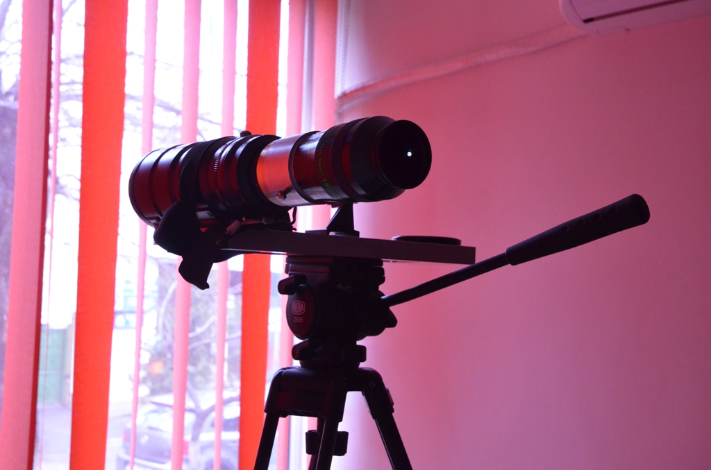

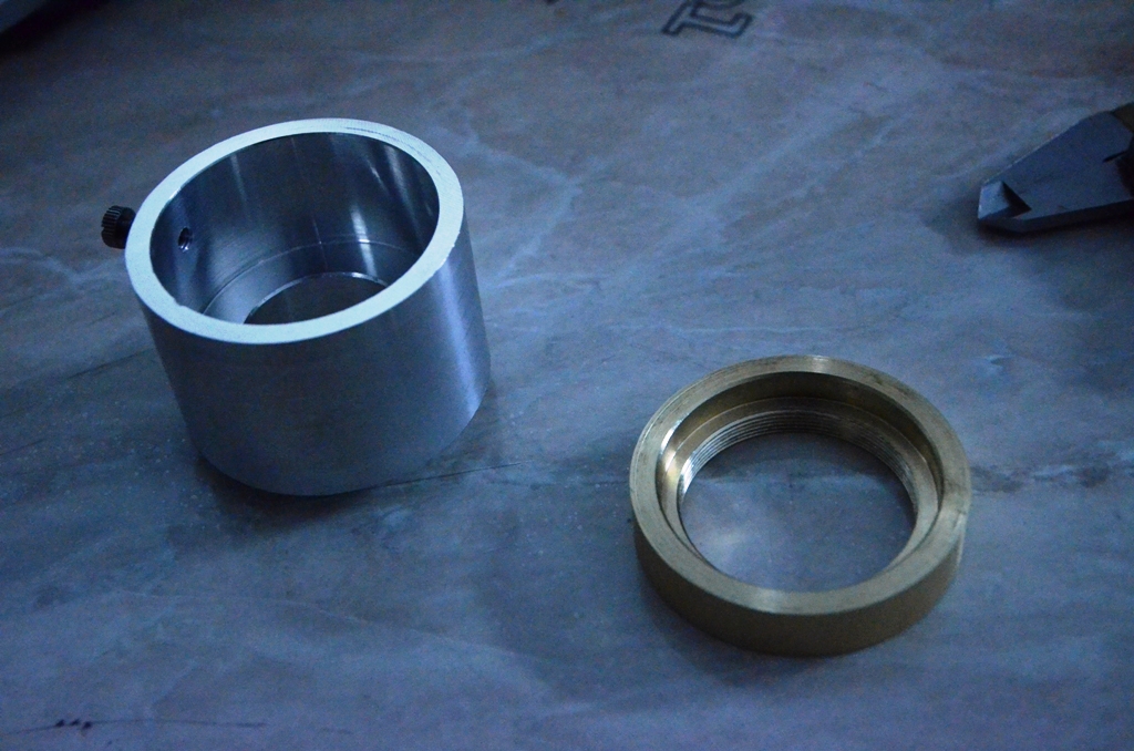

in asteptarea finalizarii Astrotrac-ului, am facut un adaptor ptr ocular la obiectivul Tair 3s.
Adaptorul este compus din 2 piese, una de alama (partea cu filetul M42) si una de aluminiu care este portocularul, portocularul are 2 zone de sprijin, si pe 1.25" si pe 2".Cele 2 piese sunt lipite, centrarea lor fiind data de o suprafata conica .

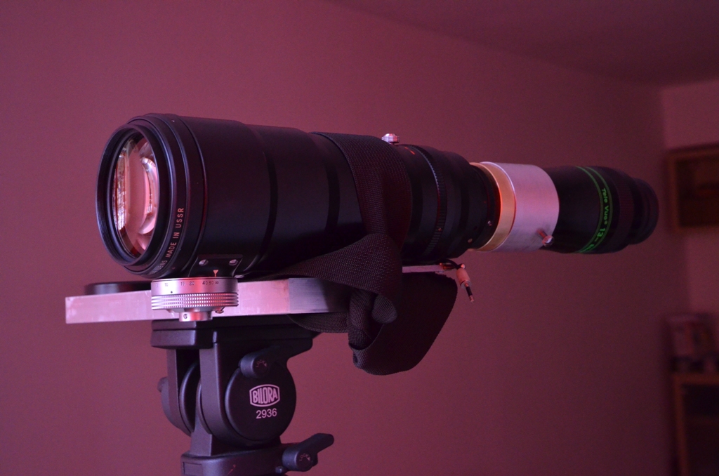

Tot ansamblul obiectiv+adaptor+ocular vine montat pe o placa de Aluminiu (300x100x20mm) care este prins pe placuta trepiedului. Obiectivul se centreaza pe placa prin 2 stifturi 4mm si se strange cu un surub M9x1.25 care momentan nu-l am, asa ca am asigurat obiectivul cu o chinga.
Legat de "performanta", teoretic am ~23x marire, evident imaginea e cu capul in jos. Nu l-am putut incerca decat terestru, imaginea e clara, prezinta slabe aberatii cromatice care le banuiesc datorita faptului ca intre portocular si ocular exista un joc prea mare. Am facut tubul portocular dupa desenul cu dimensiunile de pe net, dar nu am masurat ocularul real (la acesta dimensiunile erau la toleranta minima...). portocularul il voi reface probabil. Momentan ptr a reduce/elimina jocul am invelit barrel-ul de 2" al ocularului cu putina banda izolatoare, aceasta a redus drastic jocul si aberatiile cromatice.
Mai am:
- de facut rost de surub de fixare al obiectivului (asta luni cand se deschid magazinele de profil),
- de facut o prindere ptr red dot finder.
- de confectionat un parasolar, cel original al obiectivului e putin deformat si intra in campul vizual,
- de facut un adaptor ptr filtrul solar,
- de facut adaptorul ptr aparatul foto
...Si ar mai trebui eloxata placa aia de aluminiu, sa vedem....

cele 2 piese ale adaptorului (conul nu tare vizibil , e doar de 3grade)

@neox: multam
@mironescu eugen: distanta de la flansa din spatele obiectivului pana la focar este de 45,46mm (este "back focus distance" standard la obiectivele cu filet M42). Despre calitate nu pot zice tare multe, de aia am terminat instrumentul. E sharp, contrast si culori foarte bune, e o mica problema care aminteam mai sus cu aberatia cromatica, dar partial am rezolvat-o cu banda izolatoare, tocmai sunt in Hornbach si mi-am luat banda cu de teflon, sper sa fie Ok 100% apoi.
am cumparat trusa fotosniper in stare perfecta, ca noua de la un coleg cu 500 ron, ca sa ai termen de referinta. metalul, optica sunt impresionante... rusesti in sensul bun al cuvantului. Bafta!

no deci revin cu "performante" optice si "observatii":
Printre nori si umezeala mare, nu mai vorbesc de poluare luminoasa, din spatele blocului am vazut asa:
- M32 s-a distins clar "marginile"...se vedea forma de disc aplatizat, neclar...nu se vedeau detalii. M110 se vedea ca o stea langa
- Jupiter si cei 4 sateliti. detalii pe Jupiter nu se vedeau, nici nu cred ca aveam cum sa vad, dar discul se distingea clar, la fel si cei 4 sateliti
- M42 fara detalii, doar zonele cela mai stralucitoare si o zona difuza in jurul lor.
- M45 Pleiadele se vedea stralucitor, stele "fara numar"...nu radeti dar m-am emotionat cand am vazut atetea stele....
- mi-au mai fugit prin cadru ceva sateliti artificiali si 2 avioane.
- am studiat si cum si-a decorat vecina de vis-a-vis camera Embarassed
deci cu niste mici finisaje si scula asta va deveni foarte "interesanta" Mr. Green
urmeaza sa fac un adaptor ptr camera digitala, si atunci "let's rock!"

da, pe la 20 m-am dus la maica-mea s-o iau pe aia mica si era spre Vest destul de senin, chiar ma gandeam ca vin acasa si bag ochiu prin ochean... cand m-am intors... innorat totul... Evil or Very Mad am iesiti totusi, si a meritat, ptr mine cel putin.
trebuie sa mai retusez putin flansa de aluminiu, sa-mi permita sa introduc mai adanc ocularul, as vrea sa pot focaliza "dupa infinit" totusi in ideea ca sa pot control exact focusul. Acuma e calculat si facut ca sa corespunda marcajul de pe lentila si nu-mi place, nu am siguranta ca e focusul perfect la infinit...mai studiez.

Nu trebuie mult după punctul de focus, vreo 2-3mm cred că ajung. Trebuie să reiau și eu lucrul la proiectele ATM că se apropie sezonul. Very Happy

@Erwin: nu cred ca o sa ma duc asa de mult, cu 2-3mm...1mm imi ajunge, doar sa fiu sigur ca pot fixa pe infinit.
@MiroJenu: eu nu am facut adaptorul ptr alte oculare. Nu am decat Ethos 13mm ala, si tare curand nu cred ca o sa-mi iau altul. Intentionez sa-mi achizitionez un teleconvertor M42 eventual ca sa ma mai joc cu setup-ul asta. In adaptorul asta ce l-am facut pot pune si alte oculare pe 2" dar nu cred ca va merge asa simplu, in sensul ca impins ocularul inauntru de tot. Adancimea locasului de 2" l-am calculat strict ptr Ethos.
In principiu cunoscand back focus-ul la obiectiv (acel 45.46mm de care ziceam ca e normal la obiectivele M42) si cunoscand pozitia planului de focus la ocularele care vrei sa le folosesti, poti sa-ti faci port-ocularul potrivit, eventual faci portocularul la lungimea minima de care ai nevoie si iti faci niste inele adaptoare ptr ocularele care le ai.
Recomand sa incerci (nu stiu daca merge, vreau si eu sa incerc) sa adaptez o prisma/oglinda la 90 de grade ca sa fie mai comod de privit. In configuratia care o am eu acuma, la zenit este cam dificil de privit.

Eu i-am facut adaptor doar pt 1.25" - mi s-a parut suficient, si oricum, am zis sa nu-l "omor" prea tare. De fapt, m-am gandit mai mult la montura, ca si-asa e el greu, ii mai pun si "grenada", il fac de-o tona Smile
Glumesc, evident. Il pun mai des pe AZ3 sau Astro3, depinde ce vreau sa fac cu el. Dar mai ajunge si pe EQ5, daca fac ceva mai serios (in curand o sa fie ghidat in paralel de Apex102 redus).
Il am pe-al meu de vreo 3-4 ani si pot spune ca sunt multumit de performantele lui optice. Chiar aseara am iesit cu el sa incerc sa prind cometa L4 (a.k.a. 'Panstarrs', pt presa).
Vizual da imagini satisfacatoare, pana la puteri rezonabile - cu ocularele din dotare (7mm, 12.4mm, 19mm) si diagonala la care am atasat celula de barlow (rezultand 2.7x) pot obtine focusul si puteri de 16x, 24x, 43x, 65x, 116x (si chiar mai sus, dar cu filtru), iar calitatea imaginii/detaliilor pot sa spun ca mi s-a parut decenta, putand sa ma uit si la zenit. Nu stiu cum se vede printr-un ZS66, sau alte refractoare din aceeasi familie (D 66mm, F 300-400mm), dar comparand cu C80-ED-ul (care clar este din alt film..) se vede diferenta.
Mecanismul de focalizare e 'criminal'. Nu e intrecut decat de cel de setare a diafragmei Very Happy Pacat ca, pentru astro cel putin, e putin frustrant - scapa clarul, din cauza greutatii grupului optic (rack & pinion fara blocaj nu e tocmai o solutie salvatoare).
Oricum, pt un 'grab & go' de varsta lui, zic ca se descurca acceptabil.
