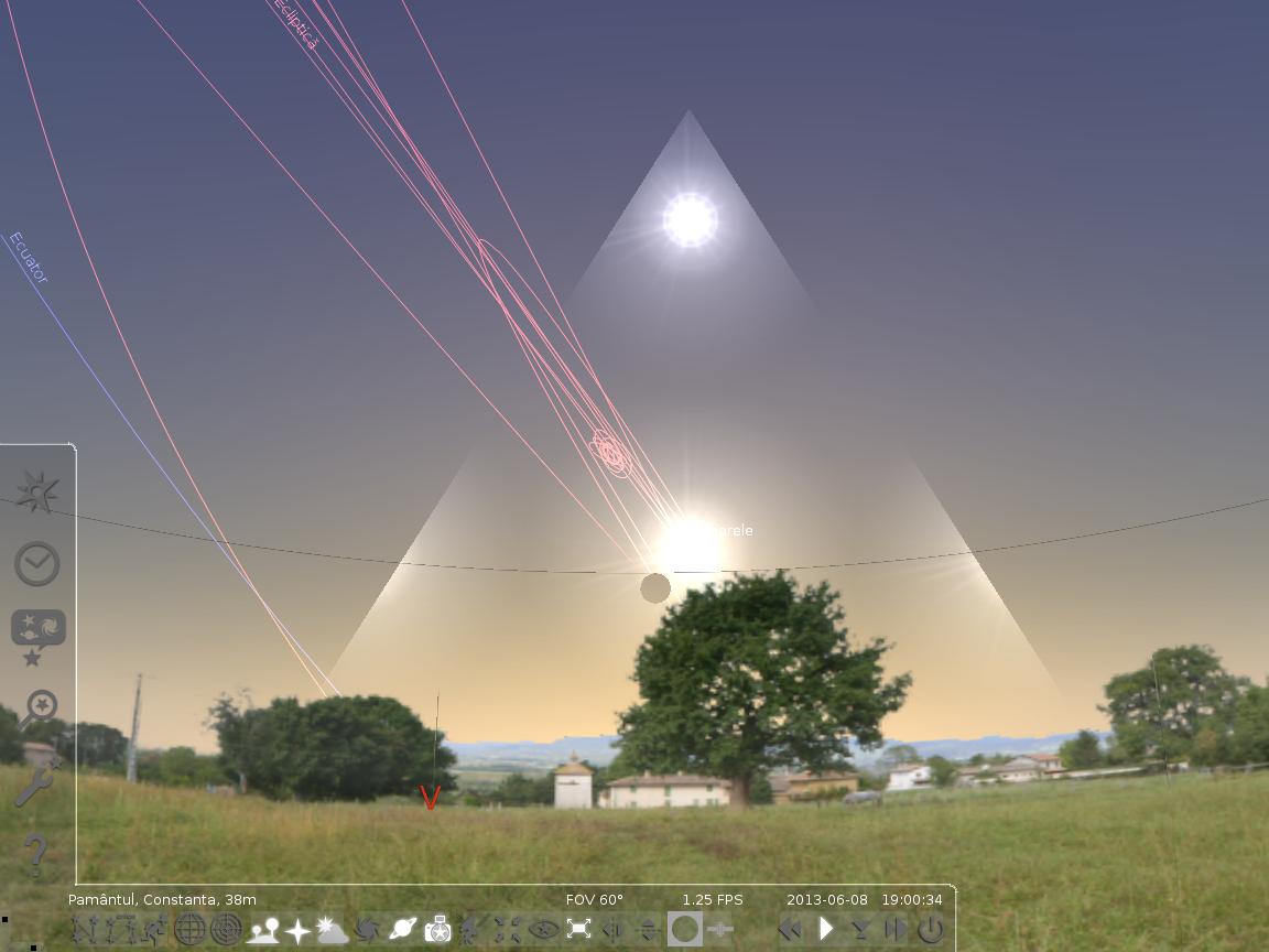

De plictiseala si neavand altceva mai bun de facut, ma jucam cu Stellarium, care doar ce l-am descoperit cu o saptamana inainte. Pana cand am ajuns la imaginile de mai jos. Se produce eclipsa partiala de Soare in data de 8-iun-2013 ? Si inca ceva: de ce-mi arata inca o stea deasupra Soarelui ?

Chiar nimeni nu stie sa-mi raspunda la interbarile de mai sus ?

care versiune folosesti? 0.11.4? Este cunoscut pentru erori, eu am trecut inapoi pe 0.11.3. A aparut si versiune 0.12 intre timp, poate rezolva problemele ... nu am incercat inca
Mesaje: 7215
MesajTrimis: 11 Feb 2013 17:20 Download mesaj
In versiunea 0.12 nu apare nimic de genul asta. Iar ce este in imaginea aceea pare sa fie un fel de simulare a unor fenomene atmosferice gen sundog, dar nu stiu sa existe asemenea simulari in Stelarium.

Folosesc versiunea 0.12.0
Lasand la o parte Soarele care apare in plus, ptr ca Soarele real este cel din dreptul Lunii, asta inseamna ca este calculat gresit traiectoria Lunii sau a Soarelui.

Nu e calculat gresit. Doar datorita setarilor tale pare o eclipsa partiala.

1. Cand dezactivez atmosfera, i-mi arata ca si cum ar fi noapte.
2. Intr-adevar, eu am bifat "Redimensioneza Luna", crezand ca aceea ar fi dimeniunea reala.
3. Ceata si fara ceata, nu prea influenteaza mare lucru.
Ca sa nu mai apara aceea stea sus, singura sansa este sa debifez "Afiseaza planetele", dar dupa aceea nici macar Soarele nu-l mai vad.
Pana la urma nici nu mai conteaza aceea stea. Ptr ca eu ma uit mai des dupa stele, vreau sa cunosc ce e mai important pe timp de noapte. Aceea buba, am descoperit-o din greseala, vroiam sa vad cu cat se lungeste ziua in fiecare zi, daca e sesizabil cu ochiul...

Pare mai degrabă o eroare de randare OpenGL. S-ar putea să fie un bug al plăcii video.

Instalati Stellarium 0.11.3.
Este o versiune stabila. Ce a aparut de atunci si pana in prezent sunt pline de erori.
Am avut si 0.11.4 si 0.12.0 si imi faceau tot felul de probleme.
De cand am revenit la versiunea 0.11.3 merge foarte bine.

Aia nu e eclipsa. Ala nu e Soarele defapt, ci doar razele lui. Soarele e mai mic. Oricum, la fiecare Luna noua, Luna trece prin apropiere de Soare.

tatarman a scris:
Buna seara !
De plictiseala...
Incearca urmatoarele:
1.
Open a cmd window (run "cmd.exe")
Then type in:
cd "\Program Files\Stellarium" (sau unde ai tu instalat Stellarium)
stellarium --graphics-system=opengl
See if it makes a difference. Also please replace the last line with these:
stellarium --graphics-system=native
stellarium --graphics-system=raster
SAU
2.
Add the following line to your config.ini in the [main] - Section:
use_qpaintenginegl2 = false
use_glshaders = false
