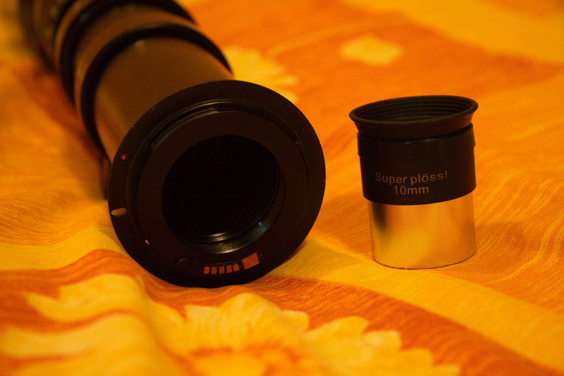

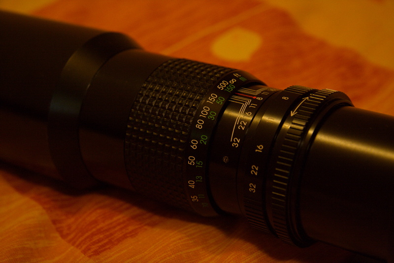

Salut colegi, si pasionati de astro.
Poate ca numele subiectului nu este 100% corect... nu poti numi ceea ce vreau eu sa fac... un refractor veritabil... dar totusi mi-am propus sa finalizez acest mic proiect.
Voi incepe prin a va oferi o idee in ceea ce vreau sa fac, si de ce dispun: un refractor cu un factor de marire 50x, prin folosirea unui obiectiv foto 500m si a unui ocular 10mm Super Plossl.
Obiectivul este un Maginon 500m f8. Este intr-o stare excelenta.
Ocularul un Super Plossl 10mm (ceva ieftin, dar deocamdata suficient pentru pretentiile mele).
Deocamdata obiectivul are atasat si un adaptor M42, pentru aparate foto Canon EOS. (l-am testat pe aparatul meu, si se comporta bine).
As dori sa impreunez acest obiectiv foto, cu ocularul de care dispun.
Acum apare si problema, motiv pentru care va rog pe voi, cei mult mai experimentati ca mine in acest domeniu, sa imi oferiti cateva idei:

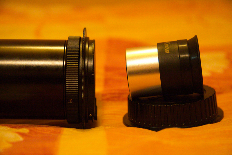

In ultima poza se vede ca distanta dintre capatul tubului obiectivului, si a ocularului, este destul de mica... plus ca nu stiu cum as putea atasa un ocular pe 1.25" la acel adaptor M42...
- Se poate demonta acel inel adaptor M42... dar atunci... cum pot face adaptarea ??

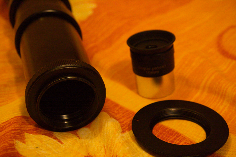

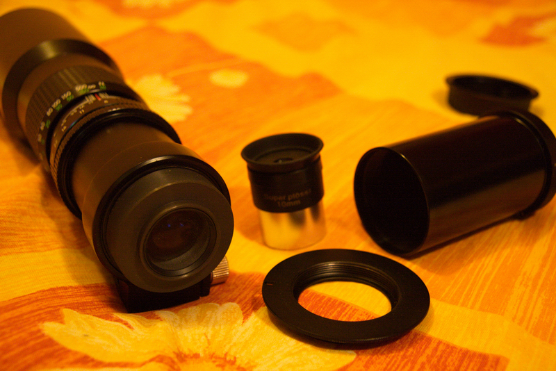

- Se poate demonta si tubul "final", dupa cum se vede in poza... in acest caz castig vreo 8-10 cm, spatiu in care ma pot incadra cu un focuser/prisma...sau alte obiecte "intermediare"... acesta varianta mi-ar conveni mai mult, dar din nou vine intrebarea, cum pot adapta/prinde acel ocular pe 1.25" la filet ?? (am impresia ca filetul e pe 46 mm...). As dori ca fixrea sa fie solida, de aceea evit banda izolatoare, sau alte invetii de genul Smile

Cred ca cea mai buna idee ar fi sa renunt la adaptorul M42 + "teava" de care este prins, pentru ca, capatul acestei tevi, pe care este prins adaptorul M42, se afla aproape de punctul focal al obiectivului foto.. asta insemnand ca trebuie sa ma apropii cu ocularul foarte mult de acest adaptor....iar in 1-2 cm nu pre cred ca am loc de un alt adaptoar de la M42 la 1/25"... plus ca se mai pune si problema unui focuser, in ideea in care inelul de focalizare al obiectivului "nu face fata"... si toate acestea ar adauga o distanta suplimentara, de care nu dispun Sad
Mergand pe aceasta idee, ma gandeam sa renunt la teava, cu tot cu adaptorul M42 (pe care le pot tine doar pentru foto, ca si solutie separata), si sa incerc o adaptare de la acel filet de 36mm diametru (cred eu) la un 1.25"... apoi dupa ce am aceasta adaptare (preferabil cat mai scurta, ca sa nu iau prea mult din focala obiectivului), sa ma gandesc la o prisma sau la un focuser...
Ce ziceti ? S-ar putea face o adaptare de la acel filet (poza 4) la 1/25" ? Sau, s-ar gasi ceva pe piata, standard ?
Scuze daca tot insist cu intrebarile, dar as vrea sa iasa ceva frumos.
Multumesc,
si cer senin,
Bogdan.

Acel filet M42 de pe obiectiv este M42x1 sau M42x0,75?
Nikon D7000
bogdanbacila
Data inscrierii: 11 Aug 2010
Mesaje: 941
MesajTrimis: 01 Feb 2013 21:18 Download mesaj
buna intrebare... nu dispun de nici un fel de intrument de masura, din pacate... am vazut ca pe teava unde se infileteaza, in capat, scrie "T-PS"... atat... Sad
mflorian
Data inscrierii: 01 Sep 2011
Mesaje: 473
Localitate: Tg Mures
MesajTrimis: 01 Feb 2013 21:47 Download mesaj
T-PS ar putea fi un adaptor de la filet T la filet M42x1. Dacă este așa, atunci lucrurile ar putea fi foarte simple. Un adaptor Baader îți rezolvă problema.

nu te gandi la cine stie ce instrumente de masura complicate pentru a afla pasul filetului.
Foloseste o rigla obisnuita:numara cati pasi de filet (cate varfuri de spira) incap intr-un numar intreg de milimetri.
Daca filetul are pas de 1 mm,vei avea doi pasi in 2 mm,trei pasi in 3 mm etc
Daca pasul este 0.75mm,vei avea patru pasi in 3 mm.
Tu doar afla valoarea cea mai probabila a pasului ,strungarul a avut grija de precizia lui.
