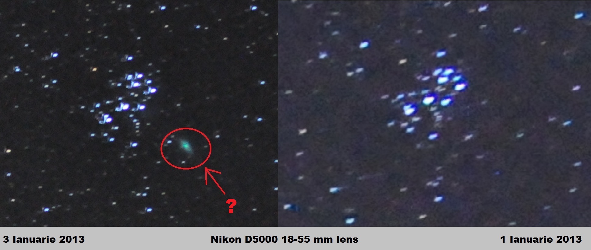

Salutare, am nevoie de parerea voastra, va rog. Am facut 2 poze pe data de 1 ianuarie, respectiv 3 ianuarie 2013 cu un Nikon D5000 18-15. In poza a aparut o sfera ciudata dupa cum puteti vedea si sunt tare curios ce reprezinta. Eu n-am nici cea mai vaga idee. Pozele sunt facute aproape la aceeasi ora. Cea de pe 1 ian e facuta la 20:31, iar cea de pe 3 ian la 19:26. Multumesc !

Ăla nu e Carul Mic, în primul rând... sunt Pleiadele.
Ai putea uploada originalul undeva? Poate fi o reflexie, ceva din prelucrare etc. Ozene nu-i, sigur. Wink
Greseala mea, le-am confundat. Dar obiectul din poza ?

[deprecated_img]http://img198.imageshack.u...cated_img]
Asta e poza originala.
Reflexii nu vad de la ce sa fie. Eram pe un deal langa orasul Buzau, ferit de poluare luminoasa si alte treburi, iar camera era pe trepied.

Reflexie interna in obiectiv. Jupiter e foarte luminos.
Confirm!

Am descarcat imaginea la dimensiune maxima.
Avand in vedere tipul de obiectiv, cat si forma petei, inclin sa cred ca nu este reflexie interna. Ar mai fi fost cel putin inca o urma a altor reflexii. Si pata ar fi trebuit sa fie alungita lateral, nu vertical.
Ar fi interesant sa pui si un link catre imaginea din 1 ianuarie, cea in care nu apare acea pata, si in care ar trebui sa vedem daca este Jupiter in cadru. Pe cer este oricum in pozitie aproape la fel.
In alta ordine de idei, incearca sa folosesti doar declansarea cu timer, sau cu dispozitiv remote, ca sa nu mai ai imaginea miscata.

Este posibil ca umiditatea sa fi fost mai mare in data de 3 si obiectivul sa fie usor aburit

Umiditate pe obiectiv ar fi dus la blurarea imaginii tuturor stelelor. Ori in imaginea marita se vad clar toate stelele, se vede clar ca sunt miscate lateral, la fel si imaginea lui Jupiter. Pata apare in schimb cu un halou aproape vertical.

http://s13.postimage.org/4427s95av/DSC_0044.jpg
Asta e imaginea din 1 ianuarie. La ambele poze am folosit timerul de 10 secunde.

Imaginea asta nu mai e la aceeasi rezolutie cu cealalta, care e de 4288x2848.
Daca folosesti timer inseamna ca ai mirror flip puternic, (stiu ca si aparatul meu e cam la fel), si in cazul asta trebuie sa ridici oglinda inainte de declansare. Nu stiu daca pe aparatul tau ai posibilitatea asta din meniu, dar la al meu nu este, in schimb se face prin declansare cu declansator in infrarosu si intarziere 3 secunde.
Am masurat pe monitor. Jupiter si pata par simetrice la dimensiune mica, dar nu sunt.
