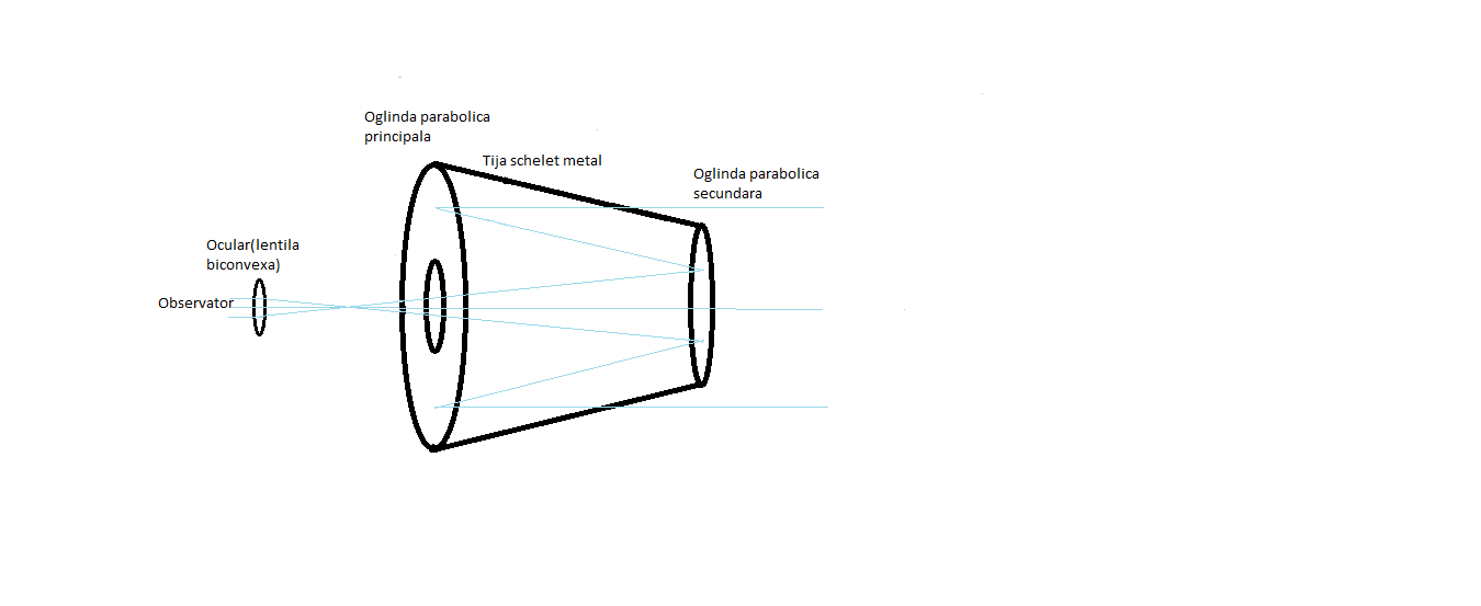

Ce ziceti,se poate construi asa cv?Vreau sa construiesc ceva de dimensiuni mici,de exemplu oglinda principala de 15 cm in diametru sau mai putin.Vreau sa folosesc pe post de oglinzi ,oglinzile de la faruri sau lanterne.E buna ideea?E bun desenul?Stiu ca trebuie o precizie de aliniere extraordinar de mare dar.......se poate face asa ceva acasa?

Precizia necesara telescoapelor este intr-o gama diferita cu mult. Fa un mic experiment: uita-te intr-o oglinda din asta. Daca fata ta arata ca la balci sigur distorsiunile imaginii sunt asa de mari incat oglinda e inutilizabila pentru obiecte aflate la o distanta enorma, practic la infinit.
Da, principiul e bun, in mare. Cassegrain clasic. Dar trebuie sa citesti despre aberatiile optice.

In 1905 Schwarzschild dezvolta teoria telescoapelor cu doua oglinzi (a se intelege ca ambele sunt active) cu ajutorul careia se pot calcula nivelul aberatiilor de ordinul 3 (sfericitate, coma, astigmatism, curbura de camp si distorsii geometrice) functie de combinatia dintre conicitatile celor doua oglinzi componente ale telescopului.
Te invit asadar la putina lectura si de ce nu, la putin exercitiu matematic.
In felul asta iti vei putea evalua singur ideea prezentata mai sus.
Satisfactia va fi maxima, iti garantez!

Paiiii................. da,sunt deschis la orice lectura Smile Chiar ma gandeam,cum voi calcula eu unde trebuie sa asez cea de a doua oglinda (ma gandeam ca trebuie sa iau in considerare in primul rand curbura primei oglinzi etc).In fine,cred ca m am hotarat sa mi fac prima oara un newtonian pentru ca e mai simplu si apoi sa trec la avansati.Dar prima oara am sa mai citesc despre aberatii etc.Am gasit un programel ,nu stiu daca e bun,cum sa ti faci un telescop newtonian.Tu introduci distanta focala si diametrul si apoi el iti da toate datele. http://www.softpedia.com/progDownload/myNe...45847.html .Daca stiti un site cum pot calcula toate aceste date la un newtonian lasati mi link va rog,as prefera sa le face cu creionasul. :)Dar mai intai voi citi despre ce mi ati recomandat:).Respect!

nu se poate adapta nimic care sa inlocuiasca oglinda telescopului gen faruri reflectoare lanterna sau alte obiecte. precizia necesara este de fractiuni din lungimea de unda a luminii.

Incearca sa intelegi bine ceva inainte sa te apuci de proiectare.
Stii de ce se foloseste o oglinda parabolica si nu una sferica la Newton ?
Iar problemele mecanice nu sunt chiar asa de simplu de rezolvat, cum ar parea la prima vedere.
Doar un exemplu, degeaba ai o oglinda perfecta din punct de vedere optic daca ea se deformeaza mecanic la schimbara pozitiei telescopului.
