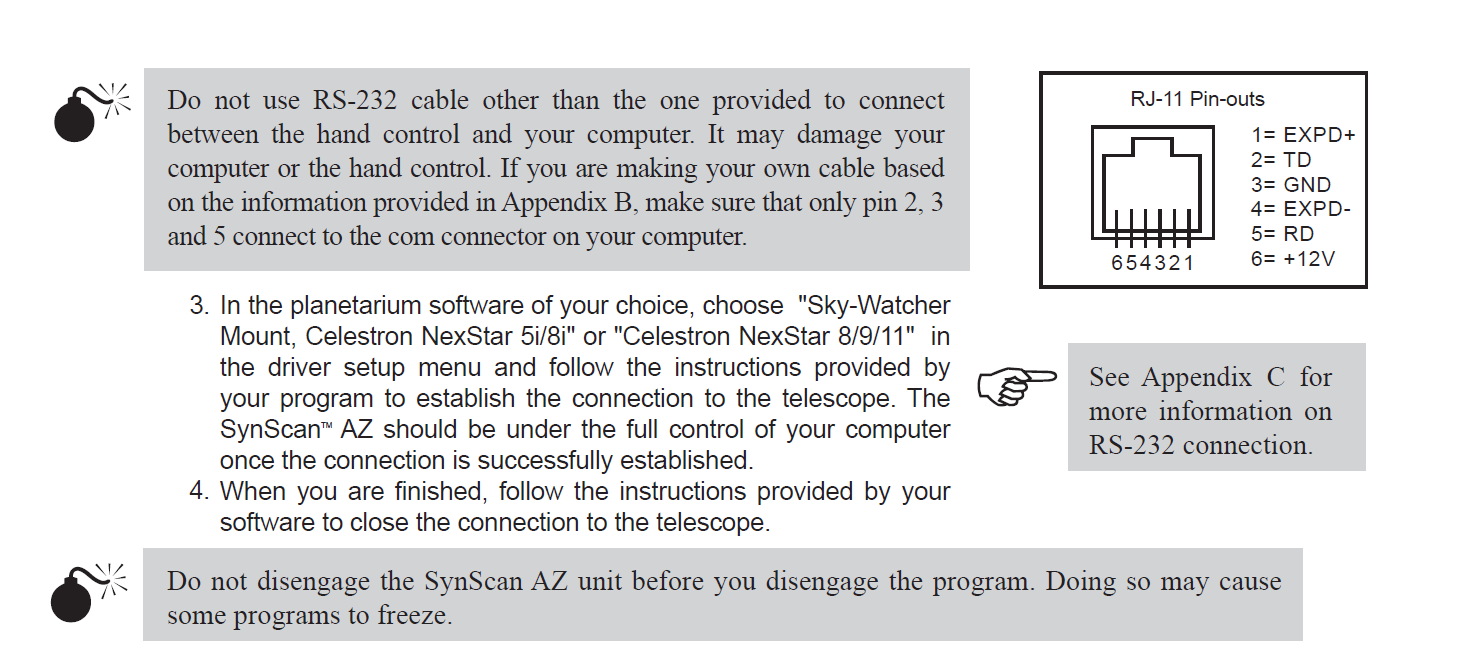

Adica asa ceva? http://www.vexio.ro/cablu-adaptor-trendnet...irect_link
Am inteles ca este mai special, in sensul ca are altfel conexiunile facute(poate m-am inselat, vezi poza manual). In cazul asta ar merge oare sa conectez controlerul si la mobil, pe post de gps?

Deci cum ii pana la urma? E bun orice serial to usb? Ca ma urc repede in masina si dau o fuga la Media Galaxy.
PS: momentan am windows 7.

nu toate adaptoarele usb-serial functioneaza, eu am doua dintre care doar unul e ok.
