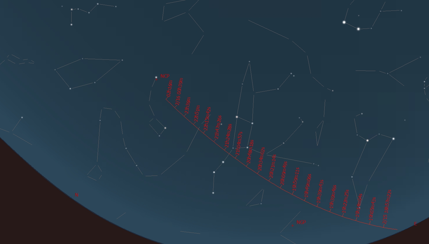

MesajTrimis: 10 Feb 2013 14:52 Download mesaj
Atasat Wink

Multam mult Mihaly Smile Super faine hartile. O zi buna iti doresc.

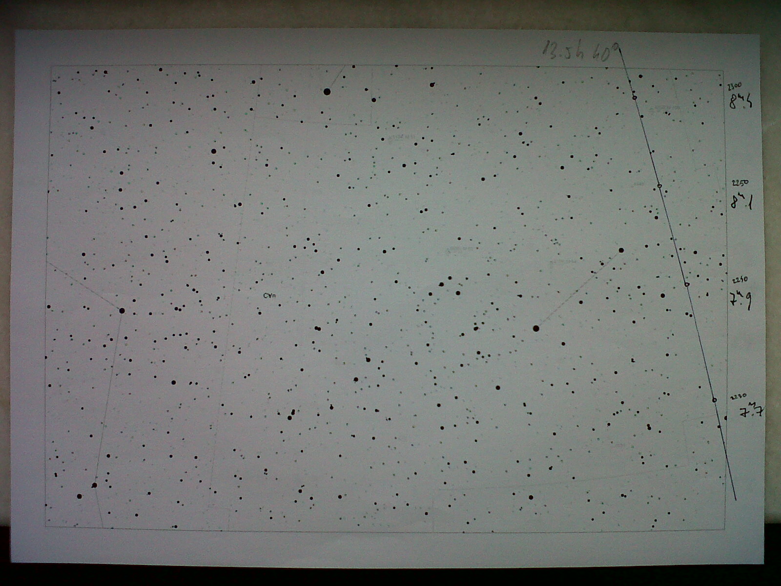

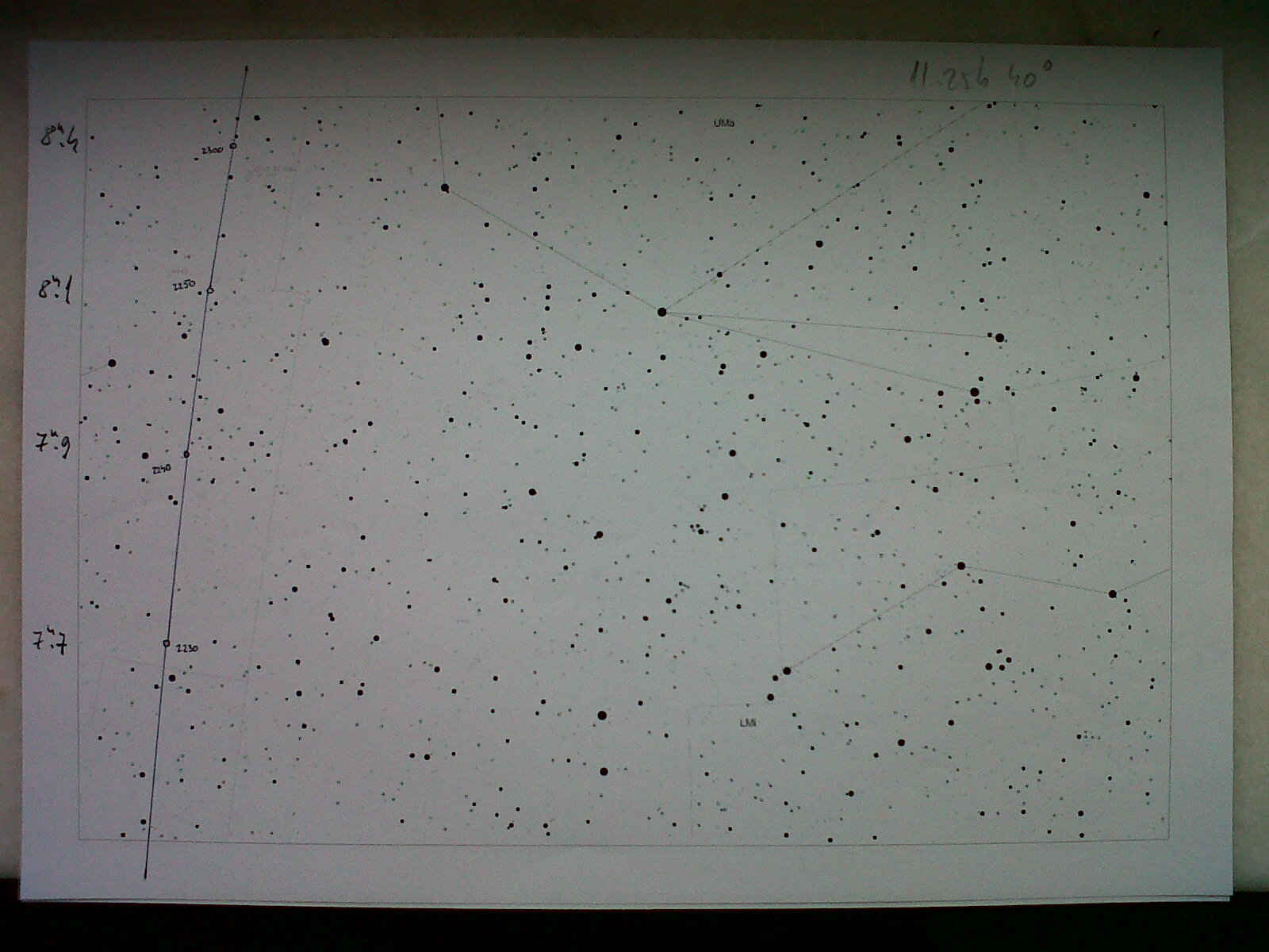

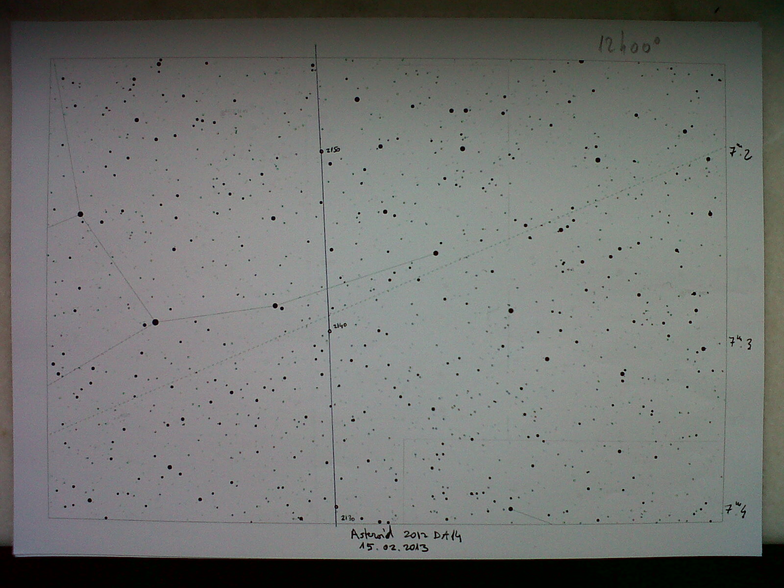

Mesaje: 4304
MesajTrimis: 10 Feb 2013 15:53 Download mesaj
Mi-am facut si eu niste harti pe hartie, pe baza efemeridelor date de http://ssd.jpl.nasa.gov/horizons.cgi pentru coordonatele geografice 46.25 N, 26.76 E. Cred ca pentru orice alt punct din tara diferentele sint de maxim 0.5 grade fata de traiectoria calculata.
Hartile acopera intervalul 15.02.2013, 21:30 TLR - 16.02.2013, 00:30 TLR, interval in care magnitudinea calculata a asteroidului ar varia intre 7.2 - 10.0, adica accesibil lunetelor mici si binoclurilor. Sper ca-s destul de clare si notatiile de pe harti... Rolling Eyes

catalinmoroti
Data inscrierii: 28 Dec 2012
Mesaje: 39
Localitate: Petrosani
MesajTrimis: 10 Feb 2013 17:10 Download mesaj
Foarte fain Marius Smile Multam.

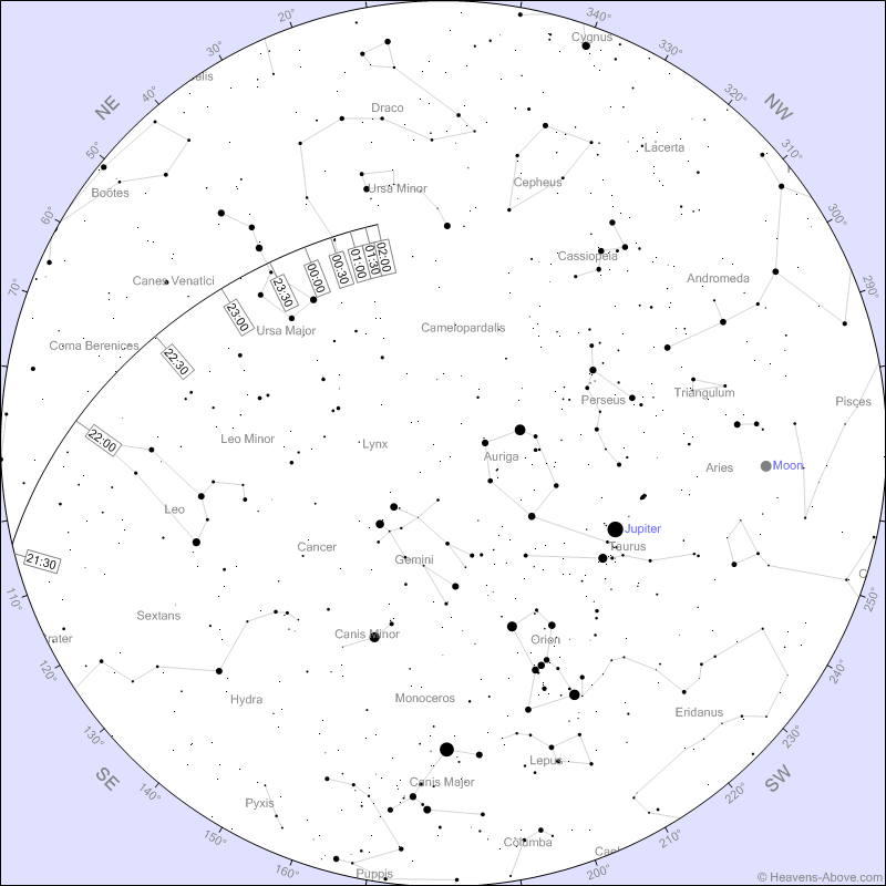

MesajTrimis: 10 Feb 2013 19:28 Download mesaj
Salut,
Ma uitam pe hartile postate si am vazut o diferenta de timp. Cred ca ora din hartile postate de Mihaly sunt in UT nu in timp local, nu?
Am intrat pe heavens-above.com unde genereaza o harta destul de buna impreuna cu un tabel cu ora si altitudine foarte util pentru a realiza cand obiectul se afla deasupra orizontului. Am verificat harta generata de site cu hartile postate de MariusP si sunt similare.
Cu datele respective as zice ca cel mai usor de identificat asteroidul este la ora locala 22:00 cand se afla suficient de sus (>20 grd), este suficient de stralucitor (estimare de mag 7.6) si este aproape de steaua Denebola din constelatia Leul ( reperul este usor de identificat de mine ca incepator in ale orientarii pe cer).
Sper ca prognoza sa se schimbe pana vineri pentru ca momentan nu e favorabila deloc.
Atasez o captura de ecran cu harta generata de site-ul heavens-above.com
