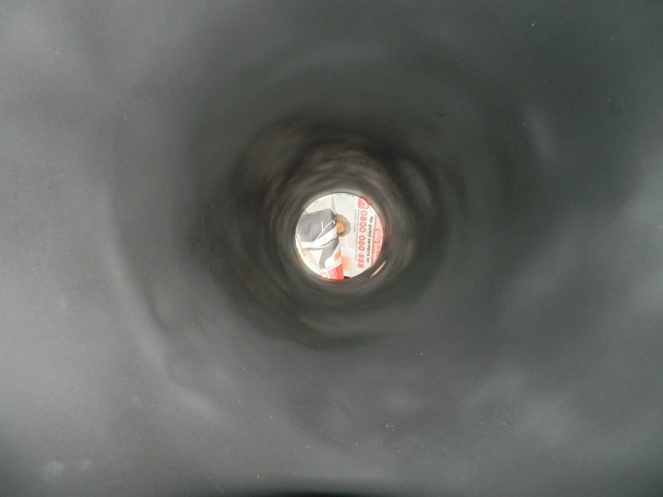

Vopseaua din interior s-a uscat, am vopsit cu spray negru mat.

Astazi am inceput sa vopsim partea exterioara cu culoare alba. Acesta fiind primul strat dupa care urmeaza al doilea mai suptire pentru a uniformiza mai bine si pentru a scapa de zgrunturile sau granulatia observata in primul strat.
Am folosit o ruleta pentru vopsire, am testat pe un tub proba mai multe unelte: pensula fina, ruleta, pana la urma pensula s-a dovedit cea mai proasta cand vine vorba de vopsirea pvc-urilor iar ruleta pe de alta parte find cea mai buna.
Tubul incepe sa arete a telescop adevarat sa speram ca operatiunea Tubul se va incheia conform planului, apoi vom trece la proiectarea si construirea monturi.
Atasez pozele de la vopsirea tubului

Poate un pic cam tarziu, ai folosit primer pentru PVC ?

Ce fain sunt si din astea nu stiam mai da e si tare scump, acuma e cam tarziu, am dat deja.
Sper sa reziste vopseua asta

Nu mai dam al doilea strat din simplu motiv ca se va deslipi, ajunge unul singur, din cauza contractarii si dilatari se poate deslipi.
Mersi nobody de kitul repectiv, din nefericire e prea sump nu ma pot atinge de el, ar fi cel mai indicat in acest caz, dar mai spus cineva daca lasam doar un singur strat e indeajuns.
Tubul a fost vopsit asa ca nu mai are rost sa iau kitul din nefericire nu stiam ca exista acest kit
Vedem cum se va comporta, nu mai ai ce face, doar nu o dau jos, nu am bani sa iau kitul respectiv oricum.

Vopseaua nu se prinde deloc, ieri am probat pe bucata ramasa de la tub iar azi dupa ce sa uscat am verificat duritatea ei, practic usor se poate zgaria cu unghia, nu se prinde.
Ce sa fac sa pun un autocolant peste tubul vopsit, autocolantele au o parte lipicioasa ?
Se pot lipi pe o astfel de vopsea sau terbuie data jos ?

Vopseaua neagra de pe interior a prins mai bine ? (ai sanse daca e pe baza de acetona)
Daca vrei sa tina autocolantul, e bine sa dai jos vopseaua neaderenta de pe exterior.
Oricum, ce-i pe exterior nu afecteaza imaginea de la ocular.

Pe interior s-a prins bine nu e problema

Nu e bine să pui autocolantul peste vopsea care se cojește. Îndepărtează stratul de vopsea și pune-l după ce cureți bine ca să adere bine adezivul autocolantului. Autocolantul este subțire și nu prea rezistent în timp, din păcate, se zgârie și se rupe la loviturile inerente transportului. În spatele secundarei pune o bucată de velur negru autocolant, vopseaua neagră nu e destul de neagră.
Oricum, ai făcut treabă bună. Spor în continuare.
