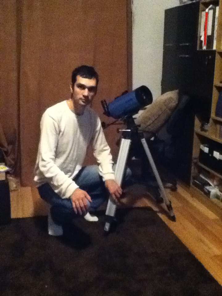

Eu personal Detin un instrument destul de mic de care sunt mai mult decat multumit si este un model Maksutov - Cassegrain de 127x1500mm
http://www.instrumenteoptice.ro/produs_i.php?cod=BKMAK127%20OTA
Am carat cu mine pana in Grecia, asta vara, instrumentul cu toate accesoriile, cu destul de multa usurinta avand in vedere ca am mers cu autocarul si nu cu masina proprie. Asa ca mica lunetica 70x500mm e mai mult decat portabila la acel un Kg pe care-l are fata de 3 ale instrumentului meu.
Am comparat putin instrumentul meu cu cel sugerat de Teo ca sa-ti faci o idee in ceea ce ar insemna mersul la munte ( am acelasi virus Very Happy ).
Sper ca nu ti-am frant elanul dar am incercat sa-ti arat dece merita luat pachetul complet decat pe componente.
Spor si o zi vesela Very Happy
Mihai
Am atasat o imagine luata cu un iPod Touch (rezolutie mica), cu telescopul meu ca sa-ti faci o idee de dimensiuni sau mai poti citi pe topicul deschis de mine acum aproape 2 ani de cand am inceput sa ma documentez si cum am ajuns la concluzia achizitionarii telescopului.

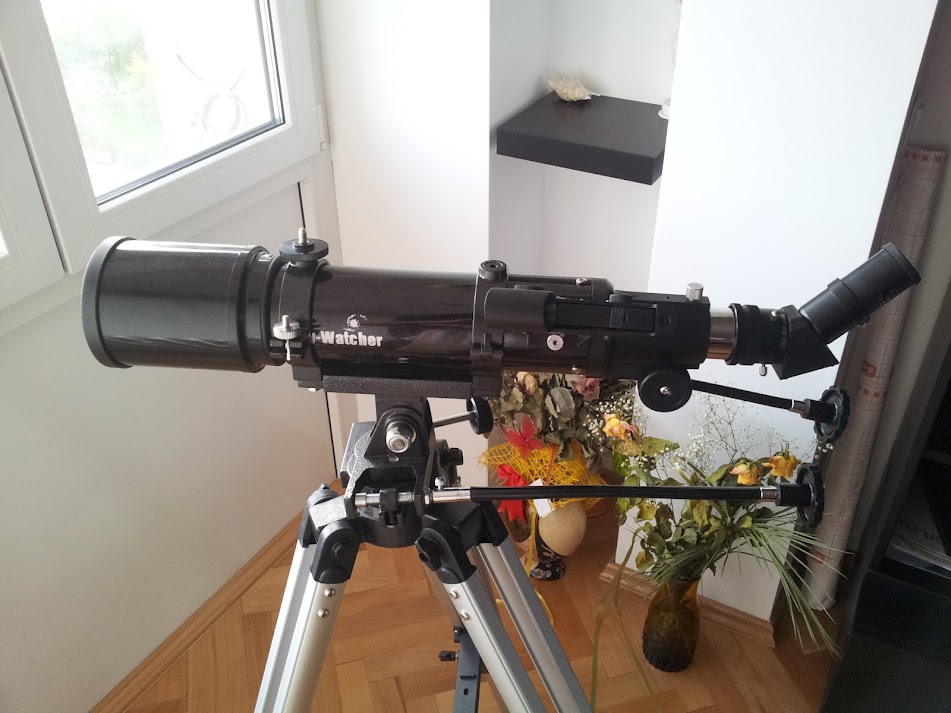

Am adaugat si 2 poze cu luneta...
Inca nu stiu ce e cu toate suruburile de pe luneta (in partea de sus), banuiesc ca se mai pot adauga diverse chestii, sau se poate monta un aparat foto... Oare ce adaptor trebuie pt. asta?

Felicitari si sa-l folosesti cu placere.
Suruburile de deasupra este intr-advar pentru montat aparat foto. asta daca ai un aparat foto sensibil la lumina putina si poti imortaliza calea lactee........undeva in afara orasului ca din Bucuresti nu pupi asa ceva Very Happy.
