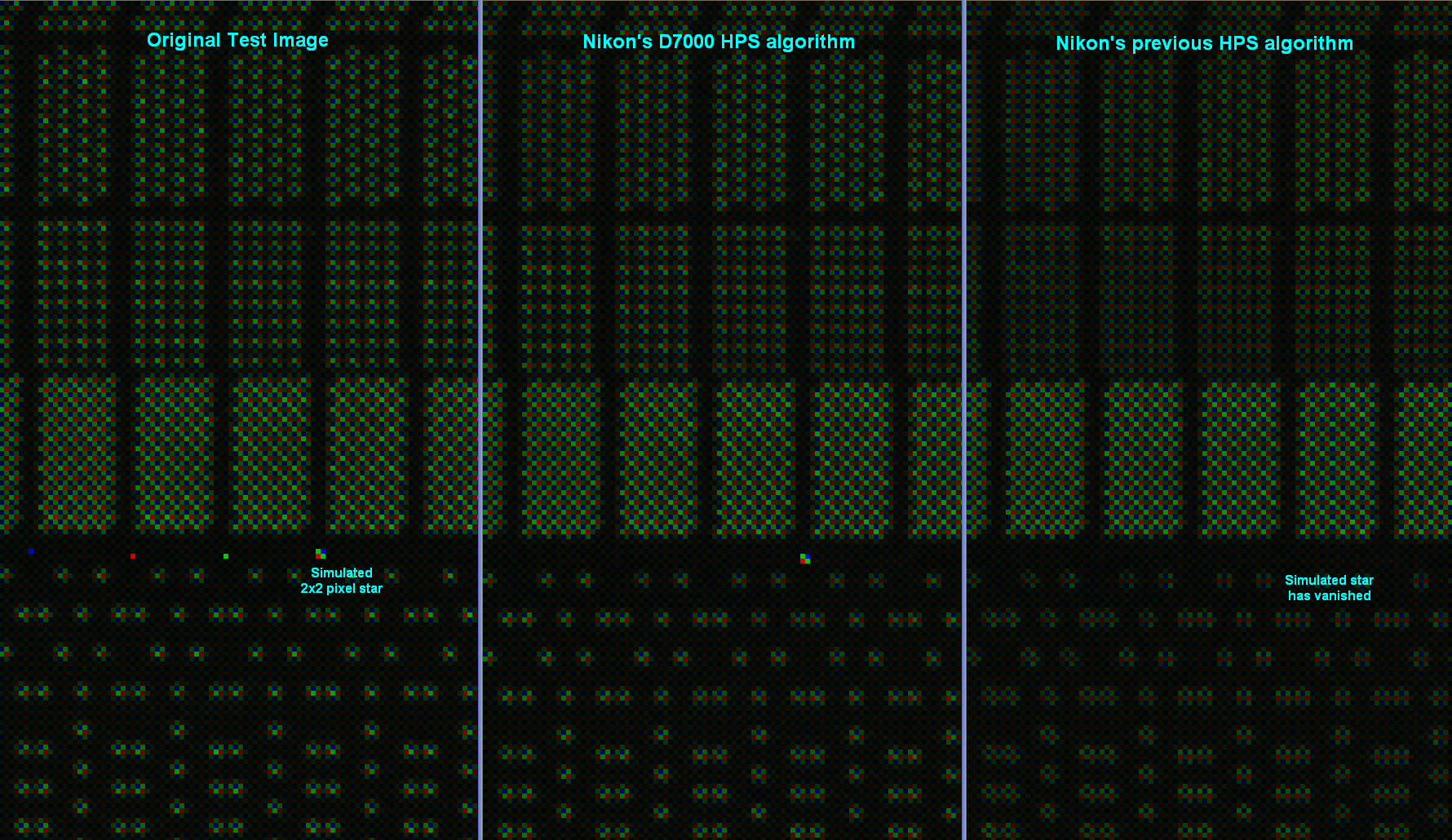

Cu atît mai mult cu cît, săpînd adînc în forumul dpreview (care este cunoscut ca un forum anti-Nikon și pro-Canon), am parcurs întreg threadul In-camera processing of long-exposure RAW data.
După lecturarea unor lungi discuții am dat mai pe la coadă de următorul mesaj al inițiatoarei discuției (unde avem și o miră de test):
This example compares the new D7000 HPS algorithm to the old algorithm, using a test image with a couple of features added. You will see that although there is some loss of brilliance of fine features overall, the D7000 version algorithm doesn't produce nearly as dismal of a result as the old algorithm did.
Test features added to the original image include a set of 3 simulated hot pixels, which are removed by both algorithm versions, as desired. However, a small 2x2 pixel simulated star image is also removed by the old algorithm, showing why it is so disliked by the astrophotography
În concluzie, D7K nu taie stele, așa cum era și feeling-ul meu. Dar asta tot nu mă oprește să fac niște teste, eu cu mîna mea, ca să văd eu cu ochii mei.

Textul in engleza e mai nuantat un pic...
S-ar putea sa fie justa concluzia, s-ar putea sa nu; uita-te la pattern-ul de test la grupul din stanga sus. Ceva tot face, macar cu asta poti fi de acord (shift de culoare si diminuarea luminantei).
Imaginea de mai jos contine o varianta demosaic (reconstructia culorilor din matricea bayer) pentru cele 2 grupuri, cu valorile pixelilor RGGB din mira, si eu zic ca se vad niste diferente - ignora artefactele din dreapta, sunt de la textul cyan pe care nu l-am mai scos.
Nu stiu cum ai putea testa efectiv pe stele, pentru ca n-ai o referinta. De iesit o sa iasa oricum multe. In orice caz, iti sugerez sa incerci cu un obiectiv (tele)foto, ca sa fie stelele foarte mici (confundabile cu pixeli hot).
Mie imi e foarte clar ca nikoanele distrug iremediabil datele originale si ca astrofotograf asta mi-ar sta pe creier... Dar in fine, asta n-a impiedicat pe nimeni sa faca astrofotografii foarte faine cu aparate nikon, chiar aici pe forum sunt multe exemple.
PS: sa aduc vorba si despre trunchiatul la 0 (offset lipsa) si consecintele asupra zgomotului la stackuire ? Razz
