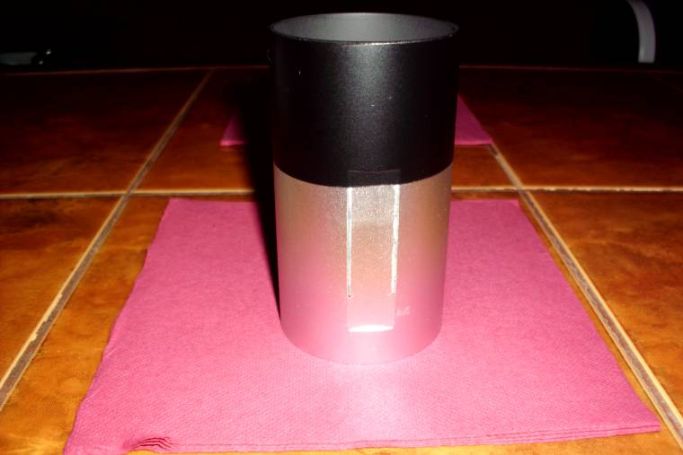

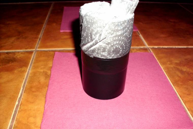

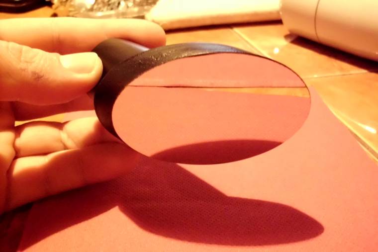

Le-am vopsit: atat oglinda secundara cat si tubul focalizatorului. Astept sa se usuce si revin cu poze. Totul a decurs normal.
Tweak-ul cu saiba intermediara nu mi se pare prea bun din cauza ca exista posibilitatea ca oglinda sa se roteasca in suport daca nu este foarte tare stransa. Dupa modul din fabrica acest lucru nu se poate intampla datorita micilor gaurele pe care si le fac surubelele in suportul oglinzii.

MesajTrimis: 18 Dec 2011 17:07 Download mesaj
Corect. Chiar daca se va duce vopseaua de pe tubul focuserului in acele doua puncte critice tot este mai bine decat fara vopsea deloc.
Mai jos pozele:
PS: Vopseaua este mult mai mata decat se vede in poze, cine stie se vede asa probabil din cauza sursei de lumina care se afla chiar deasupra masei.
PS2: Ultima poza este facuta in alta parte a camerei unde lumina nu bate asa tare.
