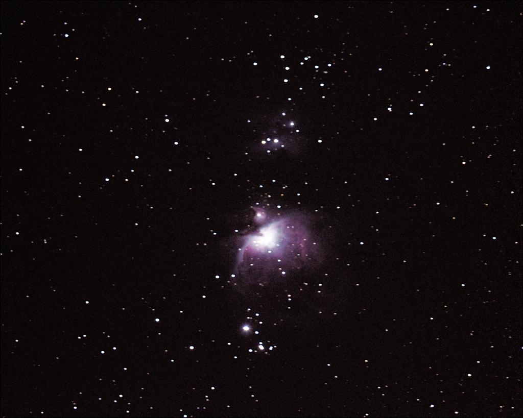

19 cadre de pe trepied foto, cu D7000, obiectiv foto 70-200, la 200mm, 2s, f/2.8, ISO400 + 10 cadre dark + 9 cadre flat + 9 cadre bias, totul procesat cu DSS:

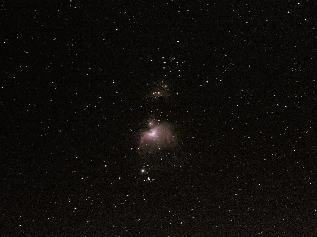

Am mai tras o serie, care cred că a ieșit ceva mai bine.

Cadrele sunt de numai 2 sec, 19 x 2 sec?

Seria a2-a este din 24 de imagini. Da, de pe trepied fix expunerea este de doar 2 secunde. La 2,5 secunde deja se lungesc stelele. Nici la 2 secunde nu sînt chiar rotunde, dar este acceptabil.

La 2 sec. / 24 imagini mie imi place cum a iesit! Felicitari!
Se vede si culoare pe acolo! Oare mai sunt si alte obiecte pe catre care sa te indrepti cu un obiectiv de 200mm?
Poti sa-mi dai, te rog, niste detalii, ca la incepatori, cum faci cadrele flat si cadrele bias?
Multumesc!

cadre flat - am deschis browserul și am pozat ecranul alb, fără să schimb setările aparatului, dar cu expunerea pe prioritate de diafragmă.
cadre bias - am tras cu capacul pus pe obiectiv cadre la cel mai scurt timp de expunere, tot în mod prioritate de diafragmă.
Alte obiecte pe care le-am pozat doar cu echipament foto au fost M31 - Andromeda și pleiadele. Și bineînțeles, meteorii.

Am avut si eu cateva tentative, slabe, pentru a face cateva poze noaptea cu un DSLR cu obiectivul de kit (18-55) si stiam de cadrele dark, dar nu ma asteptam ca cele flat sa se faca asa! Smile
Am ramas, privind poza, placut surprins ca se pot "ataca" foto astfel de obiecte ceresti, credeam ca Andromeda este maxim ce se poate prinde in obiectiv, si aia ca fiind un mic nor! Dar sa vad si o nebuloasa... trebuie sa imi iau cat mai repede un obiectiv tele, pentru pasari dar si pentru asa ceva!
Inca o mica intrebare, daca nu te superi: cu obiectivul de 200mm (cred ca este superior celui de kit ca si calitate optica) stelele sunt usor de focalizat? Sau, mai bine spus, cum focalizezi stelele sa iasa punctuale?
Eu, la 55mm, stelele imi iasa un pic in ceata, desi am incercat sa focalizez pe un bloc la 1km si apoi am blocat pe manual, am rotit pas cu pas, incet, rotita de focalizare, dar si cea mai punctuala stea, la 100% tot iasa cu un pic de halou cetos... Oare sa fie de la obiectiv (Canon, kit, fara IS)?
La cat mai multe nebuloasa si, poate si o montura motorizata!

ioanIS a scris:
Ar fi 3 variante:
1. să focalizezi pe automat la infinit cît timp mai este lumină. De exemplu pe nori sau pe soare la apus. Apoi să treci obiectivul pe manual și să-l fixezi cu scotch.
2. să focalizezi automat pe Lună, dacă este vizibilă. Eventual, poți încerca pe Jupiter, dacă permite obiectivul. Apoi să treci pe manual.
3. cu obiectivul pe manua și cu Live View, folosind o mască Bahtinov: http://astrojargon.net/MaskGenerator.aspx și http://www.youtube.com/watch?v=KnKOynYBnlI
