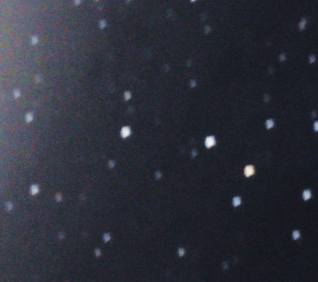

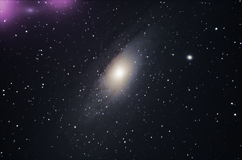

Ca sa pun si banii acolo unde mi-e gura... Imaginea mare e stack din 9 sub-uri totalizand 29 minute 42 secunde pe un cer decent. Cropul este luat dintr-un sub la intamplare care s-a nimerit sa fie de 214 secunde. A se tine cont ca imaginea nu este perfect focalizata, alinierea se afla intr-o marja de 2-3 arc minute pe altitudine, e vorba, totusi, de un EQ5 si ma grabeam deoarece incepea sa se lumineze. Am gasit programul in jurul orei 2:30 AM si pana m-am prins cum se foloseste si am pus montura in pol s-a facut 3:30.
In seara asta voi repeta, vreau sa aduc montura pe ambele axe sub 1 minut de arc eroare si sa vad cam care e limita maxima la care pot trage neghidat pentru un rezultat acceptabil.

Am impresia din ultima poză că mai ai și alte erori acolo decât punerea în pol. Ce este "flacăra violet" din poza cu M31?

Da, posibil sa fie erorile mecanice ale monturii si/sau ale motoarelor. Dar chiar si asa, rezultatul este, pentru mine, uimitor.
Flacara violet ( Laughing ) e caldura generata de camera (Nikon D70s). Din ce am inteles, prin zona aia se afla amplificatorul si procesorul.
