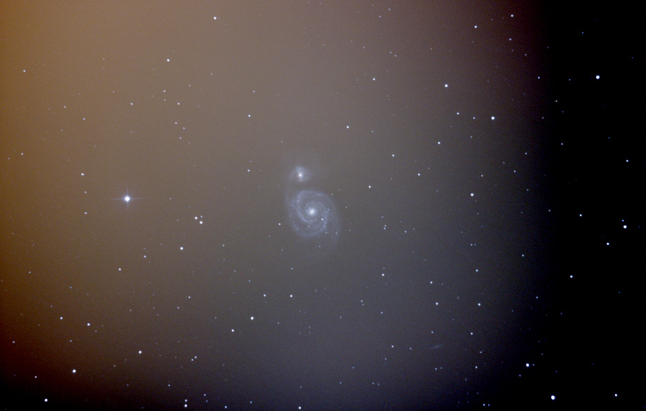

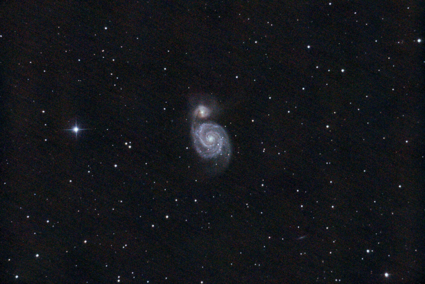

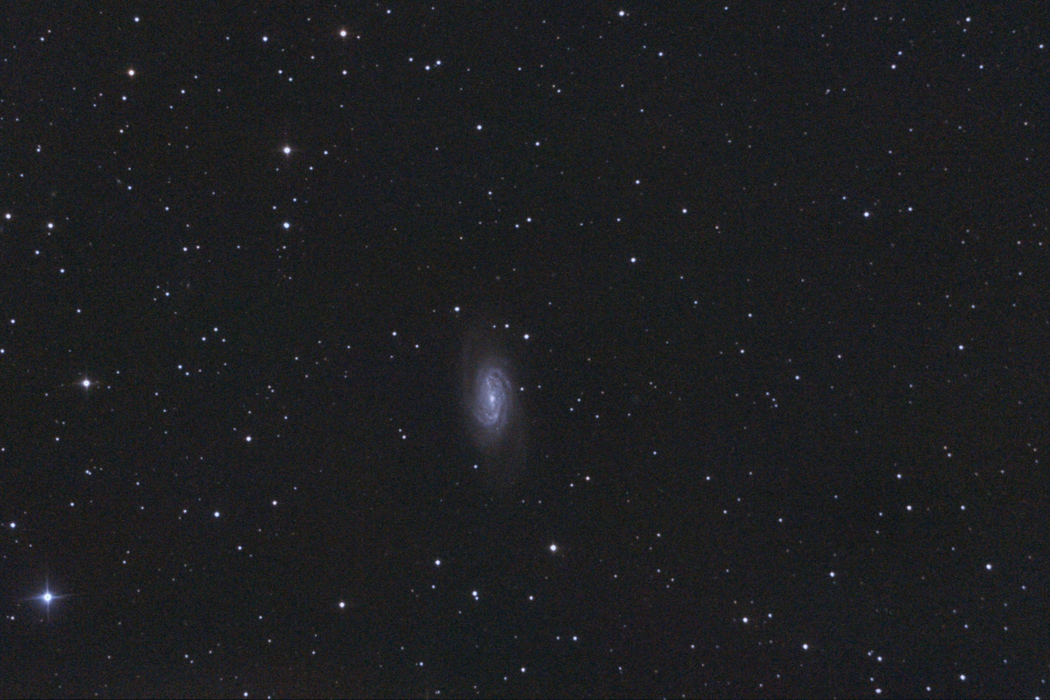

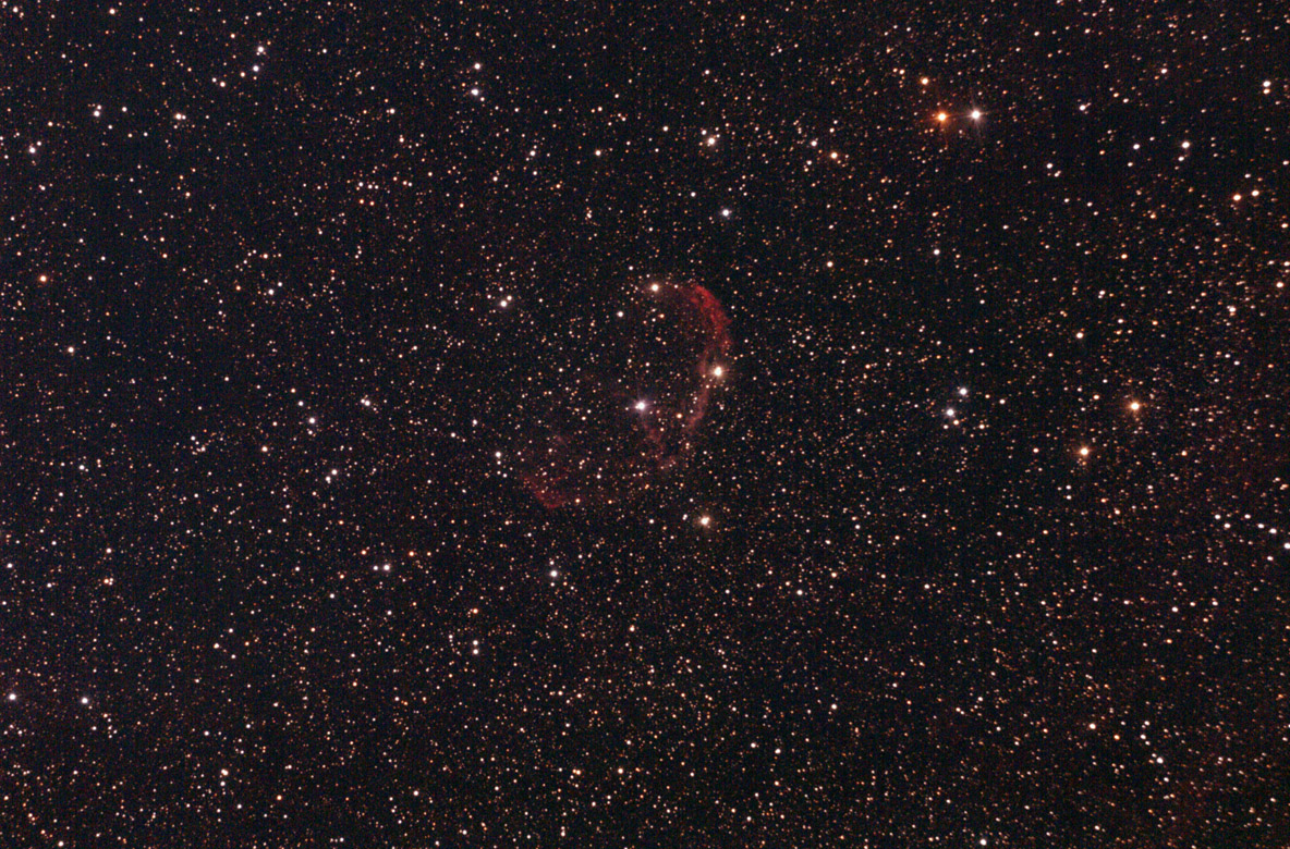

Acum o luna neputand sa ies la observatii(din motive obiective), am vrut sa imi omor timpul pozand ceva si din oras de pe balcon. Insa conditile au fost extreme, iluminat public in fata balconului, temperatura crescuta (15 grade ambient), camera cu incalzire (DSLR) si fara filtru de poluare luminoasa.
23x3' iso 800 + 68x30'' iso 3200 (a doua zi). Eq6 Pro, Newton 8'', Canon 500Da, Ghidaj.
Rezultatul nu e spectaculoas insa am postat fiind foarte incantat de rezultatul procesarii in raport cu ce am avut la plecare.
Celelalte poze sunt facute la sfarsitul unor sesiuni astrofoto pe crepuscul la 10x1' iso 3200 - fiecare, asa sa vedem ce iese.
 Marime fisier:  537.71 kb
 Vizualizat:  de 3781 ori
 Marime fisier:  170.44 kb
 Vizualizat:  de 3779 ori
 Marime fisier:  463.42 kb
 Marime fisier:  528.89 kb

Imi place cum a iesit Crescentul,la celelalte cred ca ar mai fi loc la prelucrare (scos background-ul ).

intr-adevar arata bine M51 pentru conditiile date. Arata bine si NGC 2903 si Crescent. Detalii de prelucrare? Very Happy

Am observat ca daca achizitia cadrelor si ghidajul este bun, pozele ies misto oricat de slaba ar fi procesarea.
Aici tema a fost sa scot ceva rezonabil din niste cadre putine cu zgomot foarte mare la un iso 3200 + o poluare luminoasa teribila.
Procesarea a fost DBE pixinsight, gradient removal, curves psp, levels , culoare, remove noise ACDNR pixinsight.
Insa nu am reusit sa elimin banding-ul de la poza cu M51.
Tavi Stanescu am vazut intr-un topic "M51 cu megrez90" reusise sa elimine complet insa eu nu am reusit. poate acum este pe faza si mai face o incercare Very Happy

Mie imi place in special M51, daca faceai mai multe cadre cred ca iesea f bine.

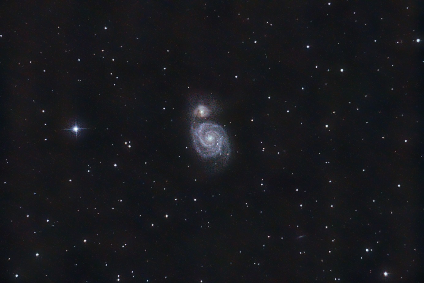

De pe balcon?? cum ai facut alinierea ai vedere spre polara banuiesc.
la M51 nu prea vad banding care e cu benzi orizontale si verticale mai slab. (patratele ca la caiet de matematica ). ai o ploaie inclinata . o sa incerc ceva ...
Mesaje: 3759
MesajTrimis: 08 Iun 2011 23:44 Download mesaj
am facut o reducere de zgomot ACDNR . "ploaia" apare de la darkuri insuficiente sau nepotrivite si este de fapt curgerea patratelelor banding insirate de riftul monturii neghidate.
 Marime fisier:  132.09 kb
 Vizualizat:  de 3598 ori

De "ploaia inclinata" Smile (imi place termenul) eu am scapat cand am inceput sa fac dithering intre expuneri. Mai raman doar cativa stropi! Smile

Cmatei cum faci Dihtering intre expuneri?
cmatei
Data inscrierii: 09 Sep 2009
Mesaje: 844
MesajTrimis: 09 Iun 2011 13:16 Download mesaj
Nu e direct aplicabil, dar iti descriu cum fac eu, poate gasesti ceva echivalent. Folosesc PHD pentru ghidaj, care are posibilitatea sa asculte pe un port ("Enable server") pe care poate accepta comenzi, cateva dintre ele fiind de dither. Programul cu care controlez shutter-ul la canon se leaga la PHD si la sfarsitul fiecarei expuneri ii spune sa faca dither. De obicei ii mai las apoi 30 secunde sa se stabilizeze.
Nu e suficient sa muti montura, pentru ca indiferent ce software folosesti, o sa vrea bineinteles sa-ti aduca steaua de ghidaj in acelasi loc. E o facilitate de care trebuie sa stie acel software.
Problema de fond insa e ca probabil ai ceva flexura pe undeva, altfel nu ar trebui sa plece campul pe o directie preferentiala. Cu dithering doar ascunzi destul de bine efectele.
