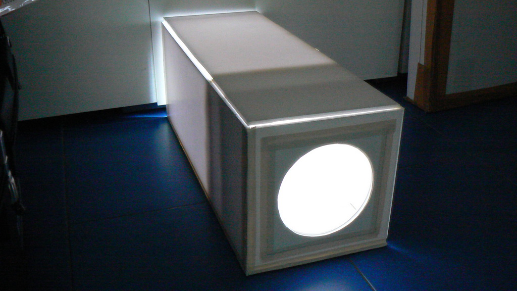

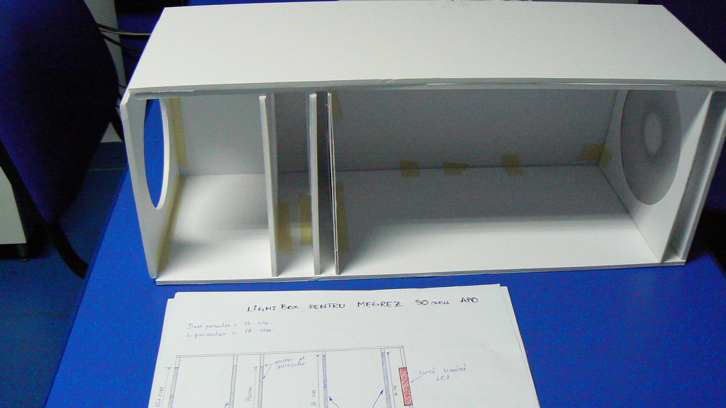

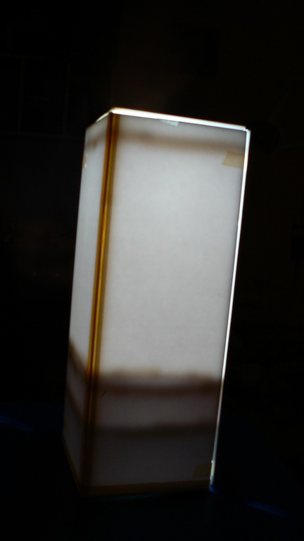

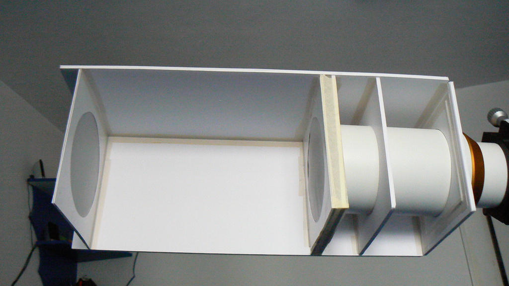

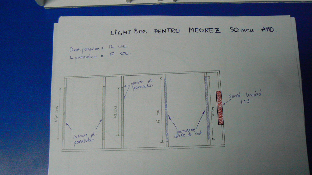

și după cum spuneam .....
Materialele le-am procurat de pe internet, sunt materiale pentru machete, strat de spumă poliuretanică acoperită pe ambele fețe de hârtie, are greutate mică și este foarte ușor de prelucrat.
Paravanele pentru dispersia luminii sunt făcute din hârtie cerată (hârtie de calc) pe care o găsiți la librărie.
Sursa de lumină este o lampă rotundă cu 3 leduri care se aprinde prin apăsare. Aici mai am de lucru pentru că vreau să o modific pentru a-i atașa un întrerupător extern, sau să fac o sursă separată cu leduri, revin aici cu precizări ......
PS: @Laurentiu cred ca ar trebui mutat la Self-made/Constructii/Reparatii

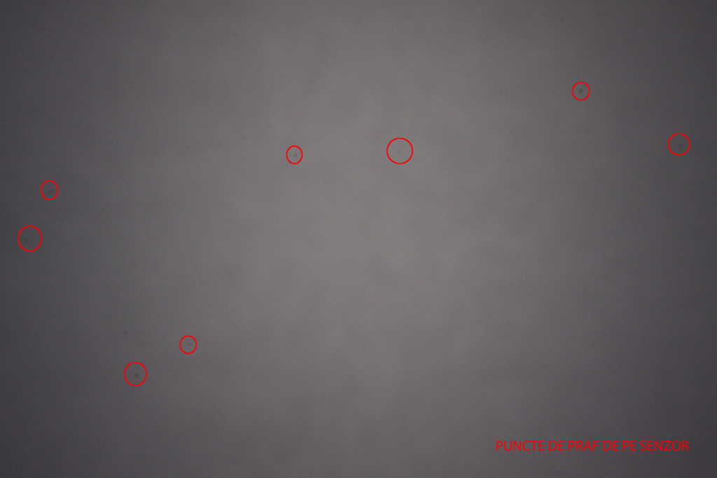

imagine test
 Marime fisier:  106 kb
 Vizualizat:  de 3618 ori
test cu sursa de lumina
 Marime fisier:  177.08 kb
 Marime fisier:  49.9 kb
 Vizualizat:  de 3620 ori
pe refractor
 Marime fisier:  172.56 kb
asamblare preliminară
 Marime fisier:  208.47 kb
 Vizualizat:  de 3621 ori
schiță
 Marime fisier:  192.06 kb
 Vizualizat:  de 3622 ori
