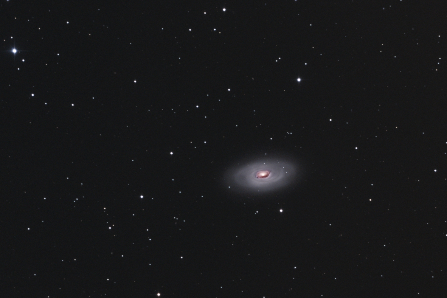

Intr-o sambata spre duminica, dupa indelungi reglaje ale monturii la aliniere polara, echilibrare, focalizare (cred ca peste 2 ore), am reusit sa fac o expunere galaxiei M64 de cand a plecat luna (la patrar) - pana m-a deranjat crepusculul.
Ghidajul a mers ca in povesti, semn ca a meritat sa stau in frig facand si refacand alinierea polara. Imi doresc tot ma mult un pilon - insa nu gasesc o pozitie potrivita (ma incurca pozitia casei si anexelor).
Setup: Newton 200/1000, Eq6 Pro, Canon 500Da, Ghidaj: Sk 80/400, ALccd5, Phd. Expuneri 37x5' total >3h , iso 800, procesare DSS si PSP. Temperatura -5 grade Celsius.

wow - excelenta!
a meritat cele doua ore de frig, si o eventuala pneumonie, nu ? Very Happy Imi place detaliul si imi plac si culorile, ii prieste iarna camerei tale
In utlima vreme folosesc Alignmaster pentru alinierea polara , si sunt foarte multumit.
Mai intai ma apropii de pol folosind alinierea polara din EQMOD, dupa care fac doua ture cu aligmaster si in general raman in maximum 30 de secunde pe fiecare axa (in ultma vreme chiar am ajuns pe la 4-5 secunde), si asta in 15 minute.
Ce setari folosesti in PHD ?

Am incercat si eu AlignMaster insa din cauza pozitionarii casei vad Betelgeuse si nu vad Mizar, vad Aldebaran si nu vad Schedar etc. Pentru o precizie buna programul alege stele de la un orizont la celalalt si mie terenul nu-mi permite.
Asa ca fac un drift polar aligniament care este cronofag...
La Phd folosesc setarile standard. Nu am experienta bogata cu el (inainte foloseam Guide Master insa am avut probleme cu driverele). LA PHD am observat ca merge beton daca alinierea e exceptionala.
Temperatura pe senzor am observat ca este cu aprox 10 grade mai mare decat ambientul. Concluzia meaera ca pozele ies bine daca expunerea totala este peste 2,5 ore si temperatura pe senzor este sub 10 grade. Cand creste temperatura ... e nevoie de mai multe ore de expunere

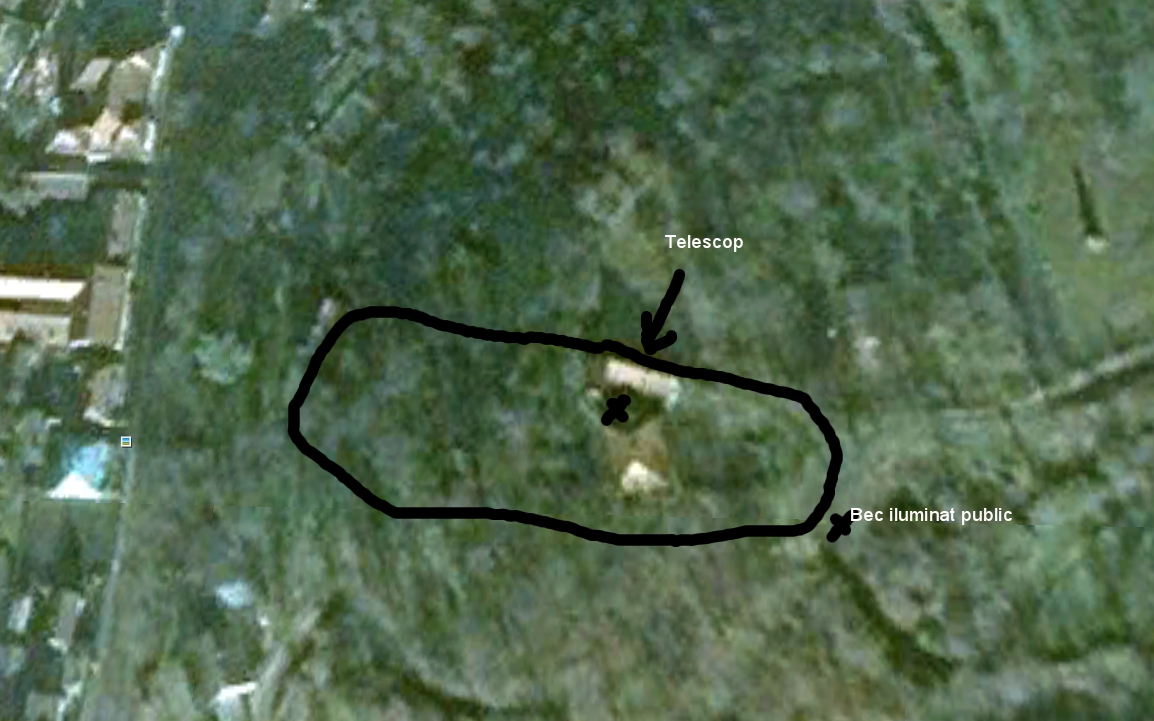

Hmm, nu am garaj. Mi-as fi dorit un loc de observatii pozitionat mai sus.
Casa se afla la jumatatea pantei vestice a unui deal impadurit, la 15 km de Resita. Sunt atat de multi pomi incat casele din zona devin invizibile din cauza pomilor pe timpul verii Laughing
Casa are o curte mica (est) in fata si intre casa si anexa o platforma betonata trepezoidala cu baze de 3(est) si 5(vest) metri si lungime 8,5 metri. De aici sunt niste trepte care coboara spre livada. Terenul livezii are o inclinatie de aprox 20 de grade.
Pentru moment trepiedul sta pe aceasta terasa. In curtea din fata casei (spre est) este exclus deoarece ma apropii de un bec de iluminat public (obturat partial de pomi).
Locul e departe de a fi ideal... calitatea cerului este in general buna.
Nord - Sus, Est- dreapta

psemil a scris:
ti-am mai spus ma emile ca se rezolva cu o prastie Twisted Evil Very Happy
pilonul ar fi cea mai buna investitie
