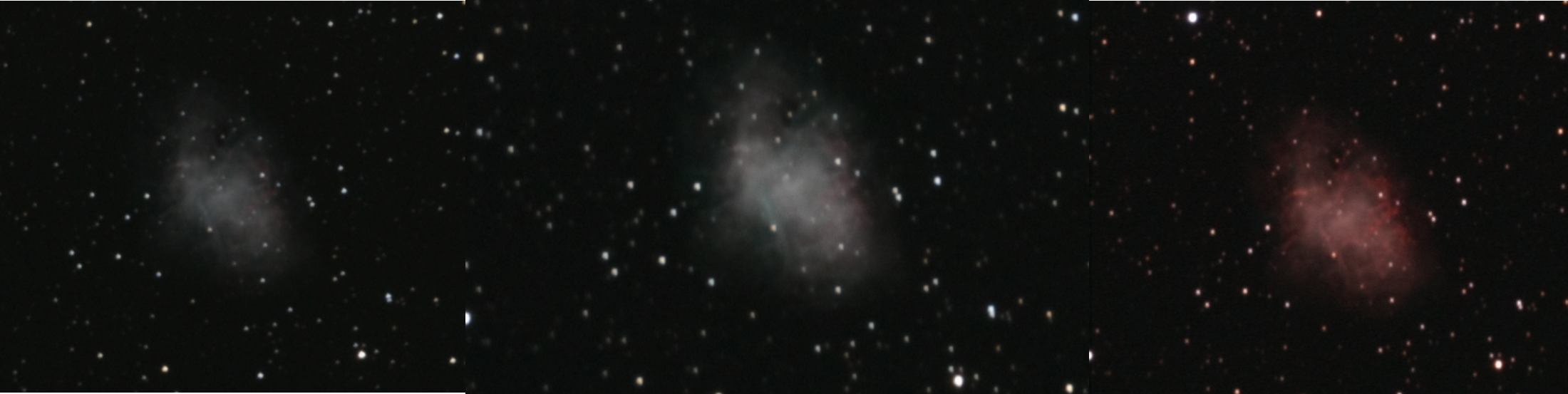

Aseara dupa o ploaie de o saptamana, a fost senin. Asa ca am dat fuga pe deal, la vanatoare, pentru a face un test comparativ 1000D<->500D. Am gasit si o poza cu M1 facuta cu 2 luni in urma. Din pacate conditile au fost diferite acum 2 luni si ieri cand umezeala a atins cote record.
Foto 1- 1000D inainte de modificare iso 1600(conditii mai bune in urma cu 2 luni), Foto 2- 500D nemodificat iso 3200, Foto 3- 1000D modificat iso 1600. Am vrut sa fac si 500D iso 1600 dar am gresit butoanele din cauza oboselii(si am observat abia acasa). Testul este incomplet dar poate avea ceva relevanta. Il voi relua zilele urmatoare(sper la mai putina umezeala in aer).
edit: Datorita rezolutiei mai mari foto 2 este scalata diferit. Pentru a nu pierde din detalii nu am vrut sa dau resize.

MesajTrimis: 03 Dec 2010 23:28 Download mesaj
Foto 1 si 3 par ca arata mai multe detalii. Dar foto 2 pare sa nu fie scalata identic.

psemil
Data inscrierii: 16 Aug 2010
Mesaje: 888
MesajTrimis: 03 Dec 2010 23:33 Download mesaj
Laurentiu si eu am remarcat acest lucru. Crezi ca este din cauza iso-ului crescut de la fotografia 2?

Mie imi pare ca foto 2 si 3 au mai multe detalii. Probabil ca depinde si de calibrarea monitorului. Rolling Eyes
Nu stiu daca se poate face o relatie clara intre ISO si timp expunere, asemanatoare cu cea dintre deschidere diafragma si timp de expunere (foto clasic). Eu cred insa ca detaliile mai multe apar la expuneri lungi si ISO mare. Depinde si de zgomotul indus imaginilor (de aparat).

Īn poza a doua stelele sunt ușor alungite, ceea ce nu e bine pentru comparat detalii.

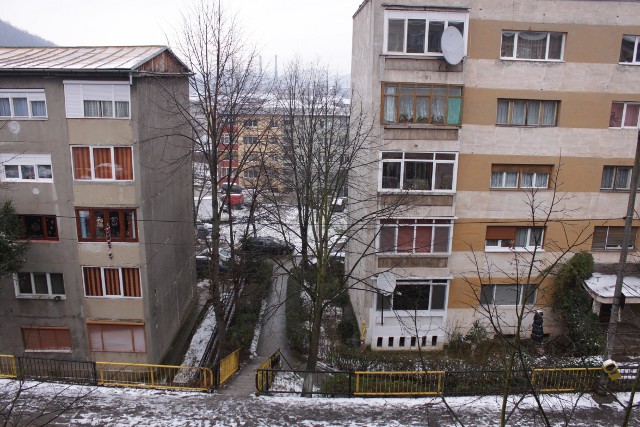

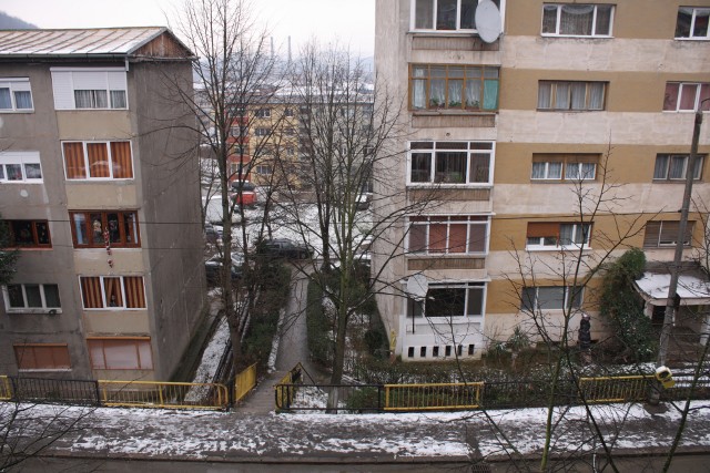

Nu am avut inca noroc de cer senin pentru a face un test astro comparativ (complet de data asta), asa incat am refacut testul foto la lumina naturala Pre si post schimbare a filtrului UV-IR cu unul dedicat astrofotografiei (Baader).Custom white balance ambele aparate, aceeasi expunere, diafragma si Iso
Concluzile mele: daca la primul test (atat in interior cat si la lumina soarelui) pozele cu 1000D modificat aveau culori mai saturate si contrast crescut(pagina 3 respectiv 2 ale topicului)
la urmatoarele 2 teste (dupa scaderea saturatiei in "picture Style" si eventual color tone cu -2, contrast -2) pozele au parut a fi identice.
In aceste teste am comparat jpg exact asa cum sunt salvate de aparat, fara nici o calibrare in PSP.
Canon 500D nemodificat
 Marime fisier:  112.91 kb
 Vizualizat:  de 3922 ori
Canon 1000D modificat astro
 Marime fisier:  112.42 kb
