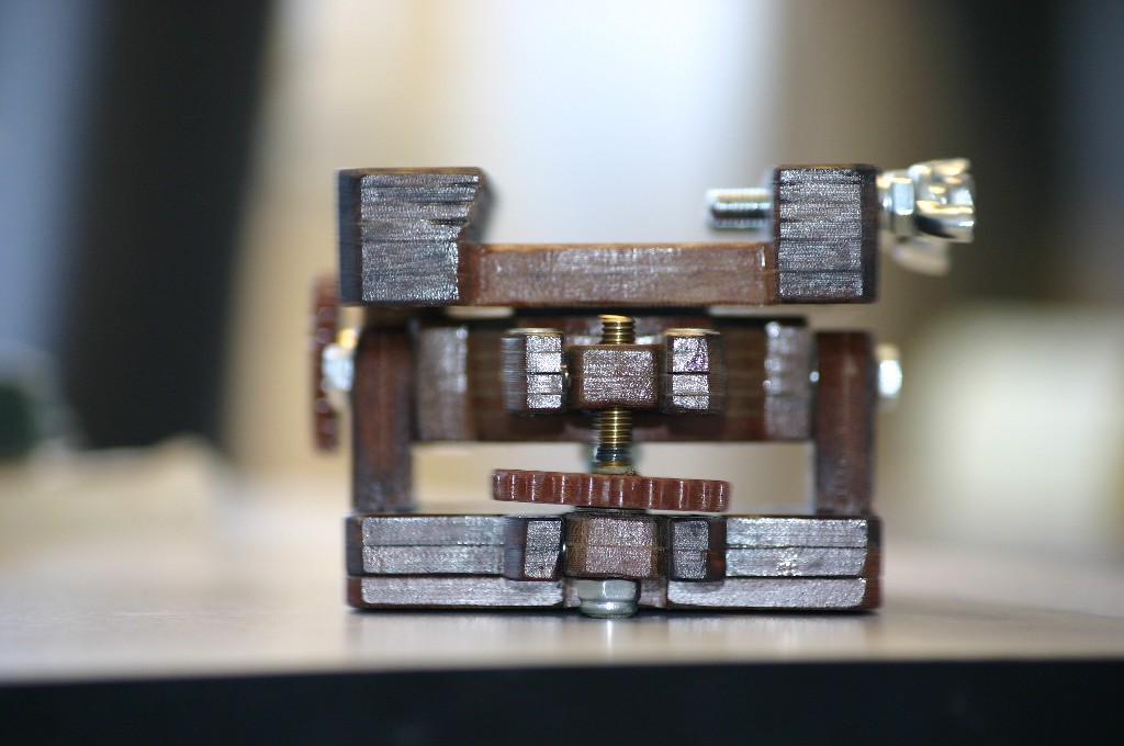

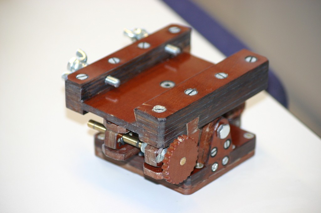

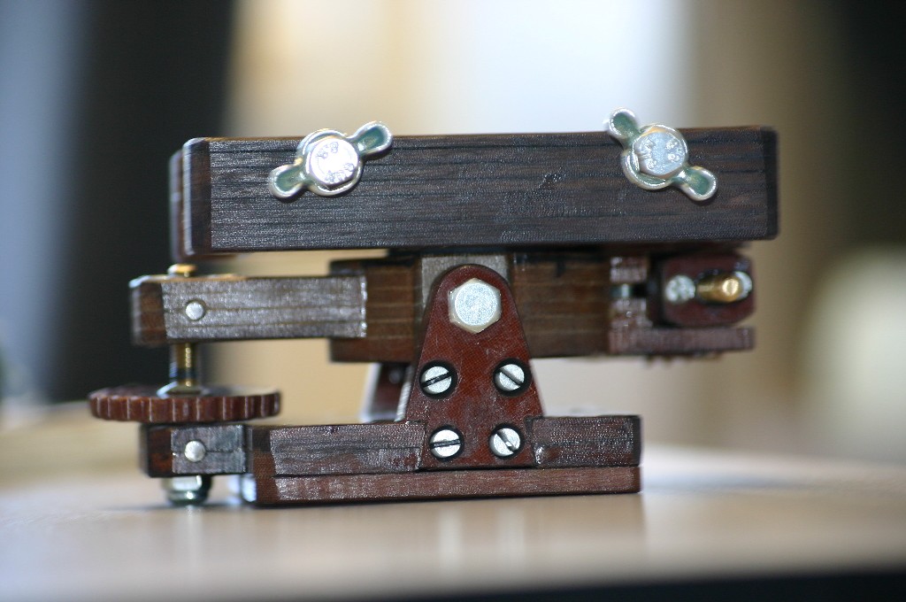

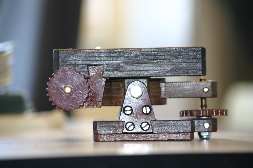

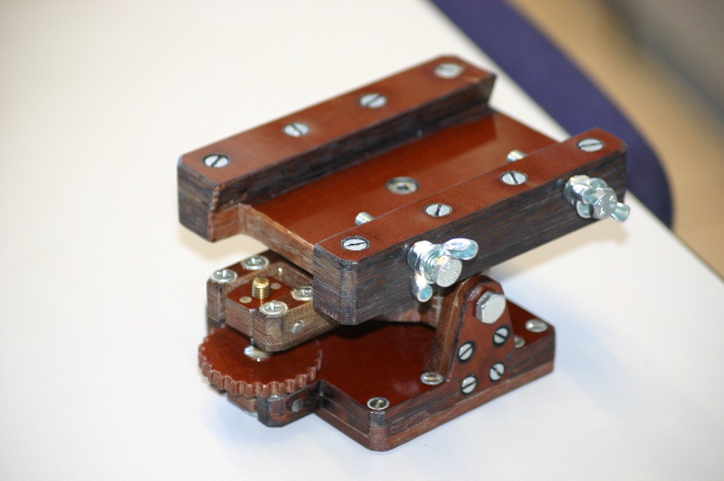

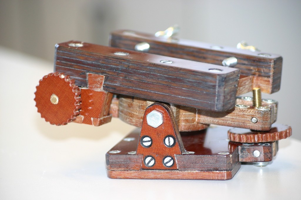

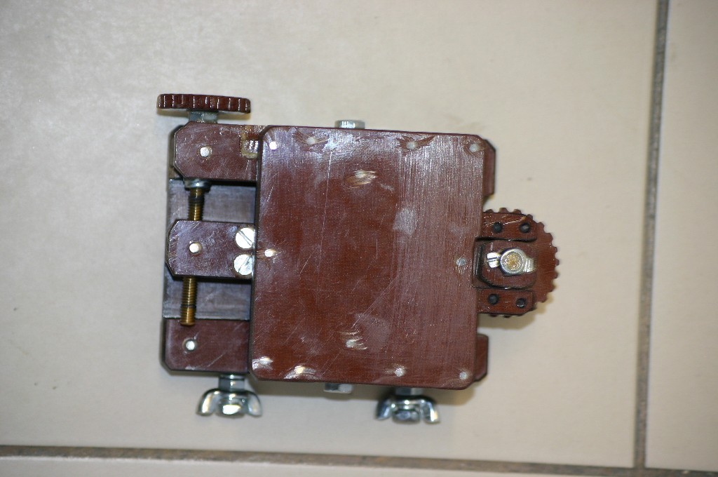

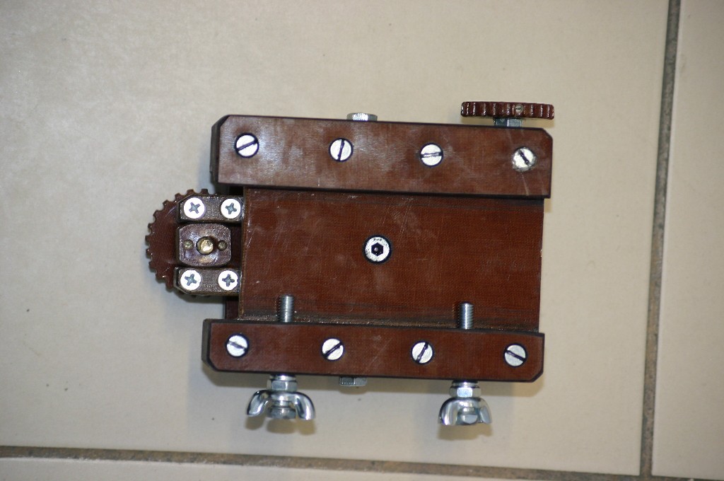

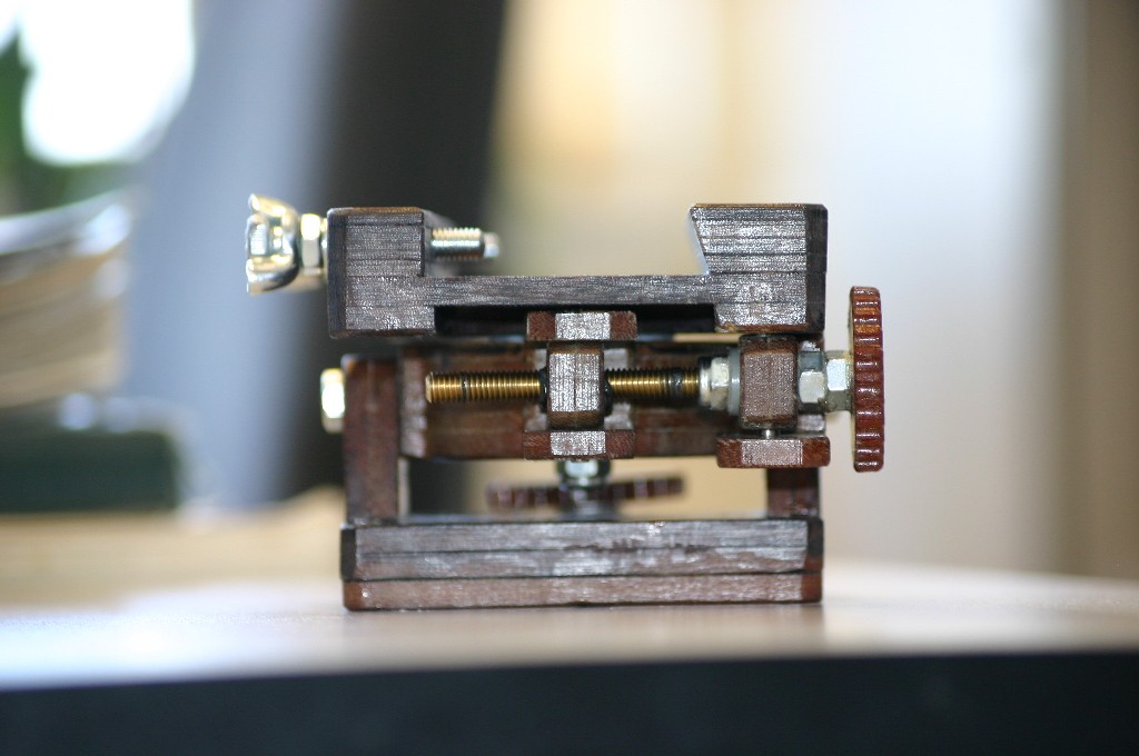

Inainte de toate vreau sa ii multumesc lui Dragos N pentru aceasta lucrare. Proiectare si constructia sunt in totalitate ale lui, aportul meu razumandu-se la cerintele pe care trebuie sa le indeplineasca un asemenea sistem de montare, rigiditate, greutate si inaltime scazuta.
Consider un asemenea sistem a fi ideal pentru montarea unel lunete de ghidaj, cautarea unei stele facandu-se prin rotirea unui surub lateral si a unuia central.
Avantajul fata de inelele de ghidaj cred ca sunt evidente chiar daca pretul este o greutate un pic mai mare.
Placa este construita numai din placi de textolit de 3-5mm grosime.
Urmeaza cateva straturi de vopsea neagra prin anumite
Enjoy......
and Thank you

Razz Felicitari ! A avut omul ceva treaba ! Dar gandesc ca se merita atata munca doar pentru un finder mai masiv si mai puternic.

Super. Ma batea si pe mine gandul sa fac ceva asemanator. Wink

Meserie! Mă bătea și pe mine gândul să fac un astfel de suport reglabil pentru căutător. E o sursă bună de inspirație pentru orice ATM-ist! Felicitări la amândoi! Smile
