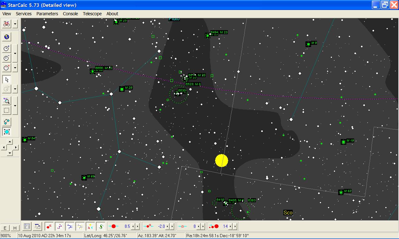

O harta din StarCalc pe care am marcat cu galben centrul galaxiei. Este intre M6 si M8.

Multumesc pentru raspunsuri.Asadar comparand datele din sursa ruseasca cu cea din ''starcalc'',agrementate cu masuratori cu ruleta pe display Very Happy ,TUBA si Atlasul Norton,carte,am ajuns cu ajutorul vostru la concluzia:
voi privi spre centrul Galaxiei daca voi observa la o treime din distanta in azimut dintre Delta Sgr spre Antares,si la jumatatea distantei in altitudine dintre steaua de X Sgr de 4mv la Nord si o stea ,inca neidentificata de 5mv din Scorpion la Sud.
De acord?Atunci pe binocluri fratii mei!
Multumesc din inima.Mircea

Daca te ajuta cu ceva distantele unghiulare (eventual sa te folosesti de campul vizual cunoscut al binoclurilor), vezi ca intre Delta Sgr si X Sgr sint 7,5 grade, iar intre X Sgr si Centrul Galaxiei este o distanta de 1,5 grade.
