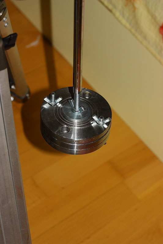

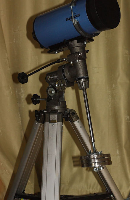

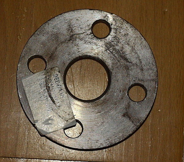

O solutie ieftina si destul de eleganta pentru contragreutati: - in Dedeman se gasesc flanse de diferite dimensiuni (si greutati) la preturi mici fata de o contragreutate obisnuita.
Flansa folosita de mine la montura are cam 2 kg si costa 11 lei. (trebuiesc degresate - sunt uleioase Very Happy ) Cu un surub mai lung, cateva piulite si saibe se poate monta usor.

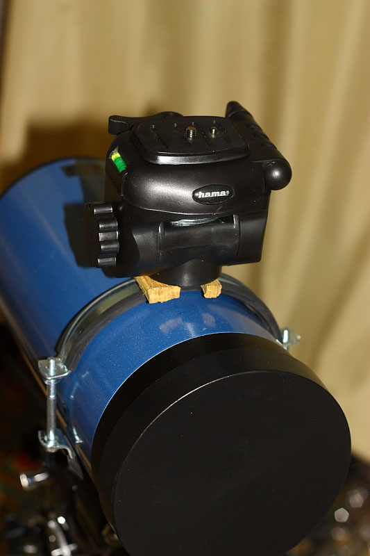

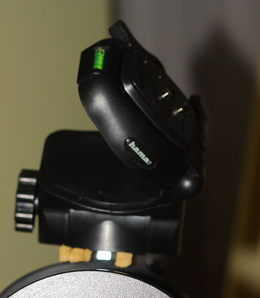

Coliere de asemenea se gasesc in acelasi magazin, iar ca piggyback am folosit un cap de trepied banal. In forma actuala nu arata destul de estetic, dar montajul se prezinta destul de stabil.
Sper sa fie de folos ca idee, mai ales acum pe timp de criza Rolling Eyes

dupa degresare

Sa stii ca n-arata rau deloc. As pune totusi aparatul foto mai aproape de tub cumva. Asa ai sanse mari ca suportul sa flexeze.
Flansele sunt protejate cu ceva la coroziune?

Flansele nu sunt protejate, dar dupa degresarea cu diluant se poate da cu grund si apoi vopsite, sau doar vopsite.
De aparatul foto am tras destul de tare in toate partile si sta neclintit - deocamdata Very Happy .
Astept vremea buna sa incerc cateva poze. Inca nu am motoare de urmarire, si sunt curios cum o sa iasa controland montura manual. Teoretic ar trebui sa fie mai bine decat cu un barn door (de aici am pornit initial)

Ma gandeam ca atunci cand aparatul foto se duce catre orizontala fata de telescop pot aparea probleme, nu atat din cauza capului de trepied cat de la prinderea acestuia pe inel. Dar vorba ta, cel mai bine faci cateva poze si daca ies bine, n-ai nici un motiv sa schimbi ceva.
