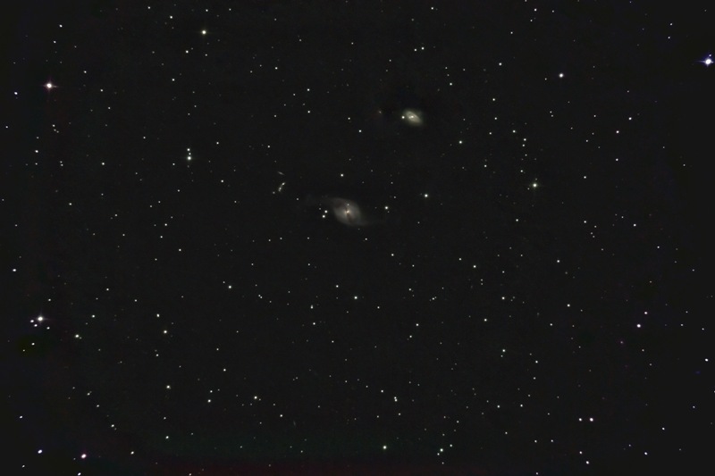

NGC3718, NGC3729 si Hickson56
59 x 5 min
ISO800

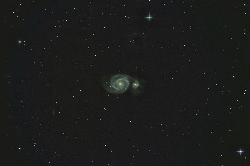

M51
9 x 5 min
ISO800

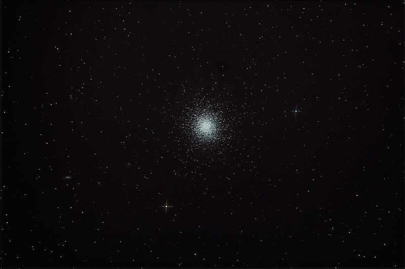

M13
5 x 5 min (cam in luna)
ISO800
Cam asta pentru acum. Astept comentarii si sugestii.

felicitari sunt foarte reusite. observator unde ai facut ? sper ca nu in Bucuresti.. ai pus ceva corector de coma la 200 f5 Skywatcher daca prin el sunt pozele?

Corector de coma nu are inca. Ce i-am facut de curand a fost sa tai din tub 6 cm ca sa-i pun si un flip mirror si pot spune ca nu am iesit din secundara, desi vignetingul s-a accentuat putin, dar se poate indeparta usurel cu Gradient XTerminator. O alta chetie a fost sa inlocuiesc focuserul lui standard cu unul ORION (skywatcher nu era pe stoc) low profile cu ratio 10:1. Este mult mai solid si tine actual cam 1,5kg fara probleme.
Oricum, coma la 200 nu e chiar atat de grava pe cat se vorbeste. E adevarat, stelele de pe margine ies rusinoase dar cu un crop 80% se rezolva. Restul se corecteaza cand le micsorezi in Photoshop. Atata timp cat stau momentan departe de nebuloase de emisie sau reflexie e bine.

Imi place la nebunie M13 cum ies in evidenta stelele fara a satura prea mult centrul, asta incerc si eu sa obtin dar nu cred ca pot deocamdata cu echipamentul actual.
Doar galaxiile din grupul Hickson sunt cam...violete si violente

Frumos Andrei,numai balansul culoriilor in primele doua
poze mai trebuie sa-l faci.

Multumesc pentru aprecieri. Balansul l-am facut pe o stea G2V. Problema este ca l-am aruncat in aer cand am tras nitzel de level-uri sa mai estompez din gradient. O sa-mi iau luna viitoare Gradient Xterminator si dupa aia o sa le refac.
In rest multumesc tuturor pentru aprecieri si comentarii.
@Lilienternus. Nu stiu daca a contat foarte mult (nu m-am jucat inca sa vad) dar M13-le a fost combinat Drizzle.
Oricum, NGC3718 a fost facut fara dither. Dupa aceea m-am mai jucat un pic si am reusit sa fac reglajele in MaximDL asa ca restul au fost cu dither si plate solve pentru drizzle. La M51, drizzle nu a iesit minunat asa ca l-am last cu combinare Sigma.

Mi-am batut capul cu var-miu de-am innebunit dar am modificat workfow-ul. Acum este cam asa:
Achizitie si stack MaximDL
DDP - Maxim DL
deconvolve Fat tail (script de MaximDL)
Eventual un FFT - dar foaaaarte bland
Strech gamma => Photoshop
Curves putin.
Gradient XTerminator (l-am cumparat)
Curves mai multe.
Poate sharpen sau mai stiu eu ce
Noise Ninja
Cam gata. La M13 in schimb am facut mai intai deconvolve si apoi DDP ca a fost mai bine. Dupa poze si la alte roiuri poate gasim un pattern.
Si acum pozele refacute:
M13
 Marime fisier:  85.46 kb
 Vizualizat:  de 2929 ori
M51
 Marime fisier:  78.87 kb
NGC3718
 Marime fisier:  60.68 kb
