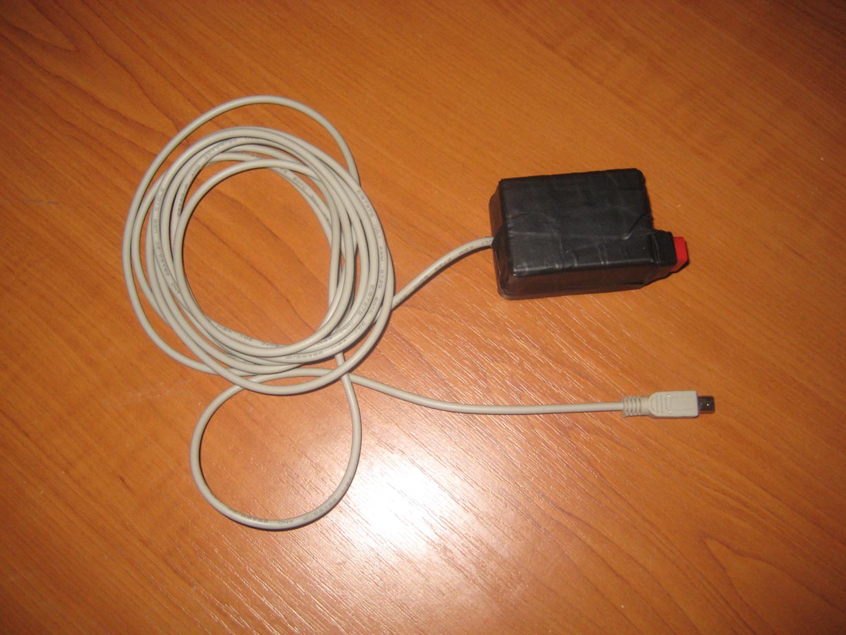

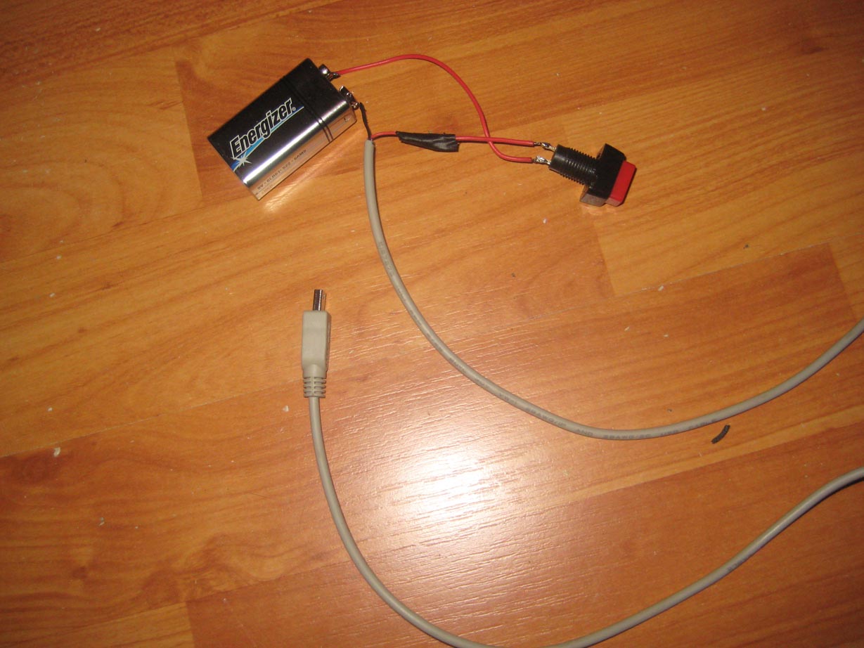

Salutare!
Din punctul de vedere al incepatorului, propun o solutie de declansator remote cu fir pt. posesorii de camere Canon compacte. Si avand in vedere ca aceste camere sunt destul de raspandite, iar un DSLR pana si la mana a-2-a are un cost destul de piperat, eu zic ca de joaca sau experimente in astro-foto afocal merge de minune si cu asa ceva. E necesar si softul CHDK de aici: http://chdk.wikia.com/wiki/CHDK. Partea buna la acest soft e ca permite expuneri de 1 minut fata de 15 secunde cat e standard la Canon si multe alte ghidusii, din care cea mai interesanta mi se pare posibilitatea de a face fotografii cu expunere de un minut, succesiv si automat pana se umple cardul, dar si functia de motion detection utila la fotgrafiat fulgere sau alte evenimente de foarte scurta durata. Camera este un IXUS75 dar aceeasi metoda se poate aplica la aproape toate compactele Canon.
Mareriale necesare:
1. Cablu Mini-USB
2. Baterie 9 Volti
3. Push-button
4. Cutiuta la alegere (eu am folosit cutie de la priza de telefon fix)
Cost total: 15 lei.
Am taiat mufa USB cea mare si am lipit firul aferent pinului 4 (firul negru) la minusul bateriei. Plusul bateriei (firul rosu) e intermediat de push-button. Au incaput toate in cutiuta de priza telefonica si au fost invelite in banda izolatoare. Cred ca pozele sunt destul de sugestive.
Stima!

Am găsit threadul de pe forumul CHDK referitoare la construcția acestui cablu:
http://chdk.setepontos.com/index.php/topic,294.0.html
Se pare că funcționează cu orice set de baterii în jur de 5V. 9V cred că este prea mult, ar trebui să intercalezi o rezistență. Curentul necesar este extrem de mic, se poate folosi o minilanternă de atârnat la chei și în locul led-ului se leagă cablul USB.
Mă gândesc că fiecare dintre noi cară cu el o lanternă roșie (eu am un mic stop de bicicletă cu 5 leduri roșii), s-ar putea conecta la lanternă cablul USB intercalând pe fir un buton de declanșare. Idea
