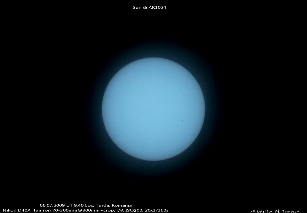

Petele solare (AR1024) fotografiate printr-un teleobiectiv la 300mm. Smile

Nu stiu care-i buba? Ar trebui sa iasa cam asa:
http://altair.tol.ro/wp-content/uploads/20..._imgx2.jpg
Smile
Poate ne spune Tavi Stanescu Very Happy Acuma ... e drept ca si petele erau mai babane cand s-a facut poza aia Rolling Eyes

Cred ca avea pete pe senzor...ca acum nu sunt decat ce se vede in poze. Cel putin alea sunt vizibile...restul or fi in spectul invizibil Laughing
http://sohowww.nascom.nasa.gov/sunspots/
Chiar vobiti serios cand spuneti ca-i o buba? Nu dealta dar pun la inima si cand ma duc acasa iau la busit sculele de nu se vad ... ca nu fac poze bune... Wink
MesajTrimis: 06 Iul 2009 20:24 Download mesaj
Filtrul neutru nu ar trebui sa dea violetul ala asa de intens. Focalizarea mi se pare nereusita. Sau contrastul? Cu tot cu sharp?!? Nu cred ca sculele sunt de vina saracele Smile Pun-te in fata oglinzii si trage-ti niste palme Very Happy

Violetul asa iese, cel putin eu nu umblu la WB. Contrastul e cam scazut pt. ca le-am subexpus detul de rau, cel putin pe ultimele 2. Cu focusul e o problema...n-am solutie deocamdata...dar caut una...desi mi se par destul de focusate.
