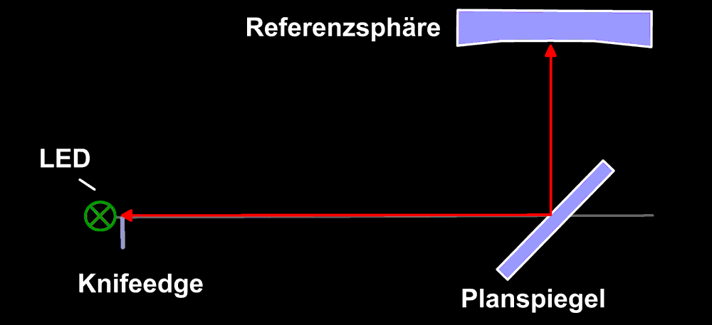

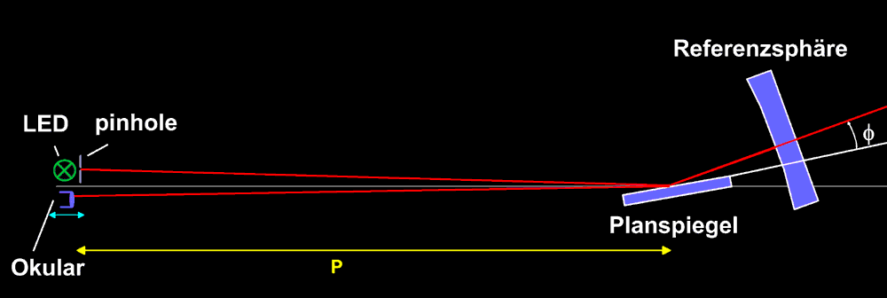

Rasfoind netu' dupa documentatii mi-au atras atentia diferite metode adoptate de amatori pt a-si testa propriile oglinzi plane. Normal testul interferometric e la loc de cinste dar am observat ca s-au adoptat si metode alternative.
Unul e Ritchey-Common test si al doilea Testul Foucault cu sfera de referinta, de fapt se pare ca ambele sunt folosite consecutiv, primul pt a determina daca oglinda respectiva dezvolta o curbura sau nu si al doilea pt defectele zonale.
Intrebarea mea e: Pot aceste teste sa inlocuiasca cu totul testul clasic interferometric cu o plana de referinta?
Test foucault cu sfera de referinta

RCT

Nu poate inlocui testul Interferometric decat la o raza lunga de curbura a oglinzii sferice si as recomanda ronchi ca e mai sugestiv se vede bordul rabatut mai bine decat Foucault+ ca nu se poate face o masuratoare la abatere L/x, astigmatism.

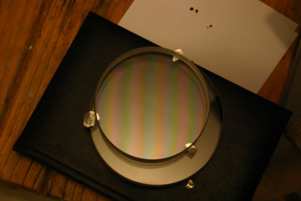

Apa da am incercat , e imposibil de obtinut stabilitate , doar in fundul unor pesteri e posibil . pt scurte mom au aparut franje dar in miscare haotica. dar mercurul ar functiona mai bine cu masa sa .
mai merge siliconul de masina ce se pune in ulei ,
Oricuim e complicat , ca nu poti apropia sticla de suprafata lichidului ca la sticla / sticla . e necesara distantare dar atunci lucrurile se complica fiind necesara lumina laser paralela de diametrul oglinzii ce se optine nu usor.
(telescop, ce trimite prin ocular la infinit)
E mai simplu calibru plan sa ai .
Merge bine in lumina de la becuri economice Osram.
cu trei foite de staniol sa nu se atinga sticla sa produca zgarieturi.

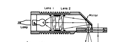

Poate ca o sa fiu un pic off-topic un pic dar sper sa nu se supere nimeni. Vreau doar sa clarific o nelamurire. Am dat peste o carte mai serioasa, "Optical shop Testing" si era aratat acolo la testul Foucault cu toate variantele sale ca sursa de lumina e colimata, are un mic condesator format din doua acromate. In lumea reala, are vreo influenta prezenta sau lipsa colimatorului in masurare?

Colimatorul concentreaza lumina pe fanta , astfel va fi luminozitatea mai mare la test ,este foarte util pt testul null cu og plana unde sunt doua treceri pe sticla nemetalizata.

Chiar ma gandeam daca la becul halogen cu oglinda incorporat (cum am folosit eu) ar mai fi nevoie de acel colimator, asta presupunand ca filamentul becului cade chiar in focarul oglinzii.

De ce crezi ca-i pus halogenul ala intr-o oglinda? Smile
