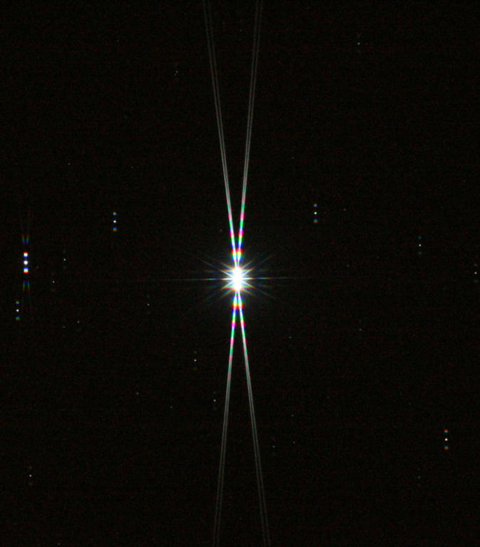

Aceasta masca este o facuta dupa masca Bathinov
dar se focalizeaza si mai bine cu ea in special la foto.
Aici un link care descrie totul.
http://www.btinternet.com/~gfcarey/careymask.htm

Foarte interesanta ideea. Deocamdata am o masca Bahtinov pe care o folosesc pe o luneta cu obiectivul de 70mm. Focusul obtinut e aproape perfect, insa aprecierea focusului optim e destul de dificila. Aceasta masca pare sa faca aprecierea mult mai usoara. O sa incerc sa construiesc si eu una si voi confirma/infirma daca este adevarat ceea ce se spune depre ea. Numai bine!

Da incearca Florin sa faci una,sint convins ca functioneaza
in apropierea focusului mai bine ca masca Bathinov.
Eu nu am realizato inca dar o sa-mi fac pentru toate
opticele de foto cate una.
