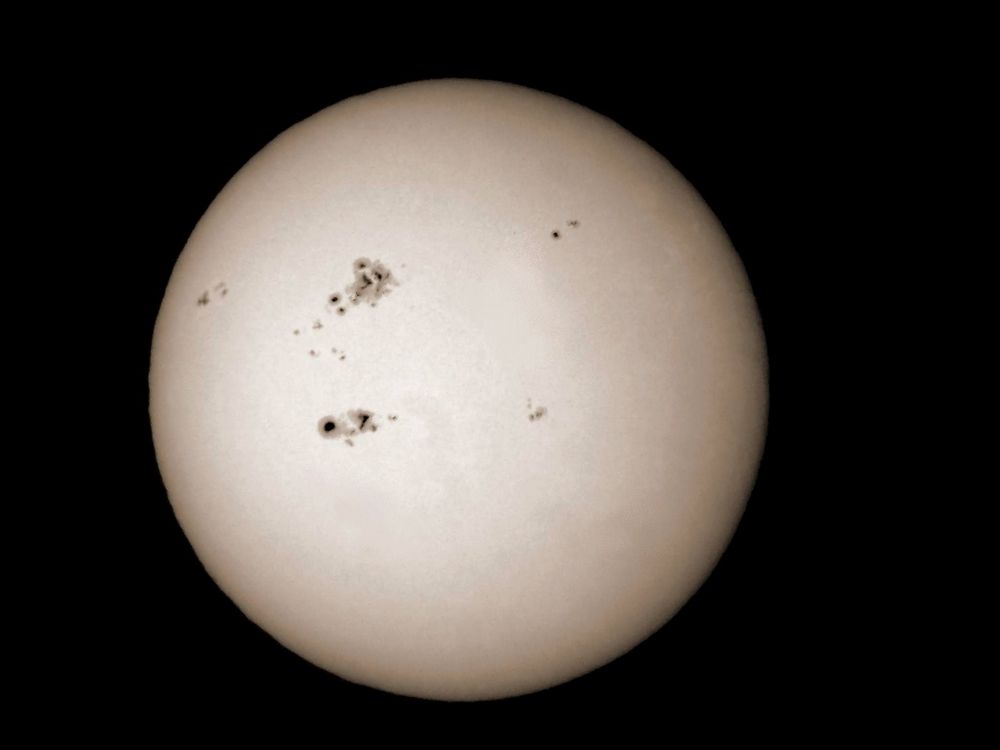

o poza cu activitate serioasa mai jos, facuta la maximul trecut.
 Marime fisier:  32.37 kb
 Vizualizat:  de 26348 ori

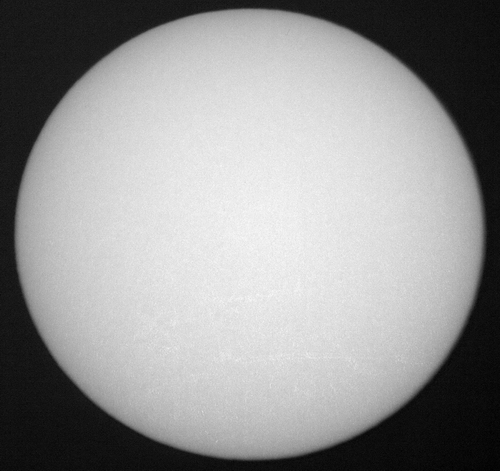

Observație solară efectuată în București la momentul 8:48 UT cu binoclu 70x125 prin proiecție pe ecran. Vizual confirmă observația lui Zoth. Discul solar nu prezintă nici o pată. Fotografia imaginii proiectate (mai jos) nu îmi permite să emit nici o ipoteză deoarece defectele ecranului sunt prea numerose (din păcate). Totuși, se pare că SOHO ne infirmă și pe mine și pe Zoth în a doua imagine luată doar cu puțin înainte de a mea. Totuși, aștept să văd o altă imagine de mai târziu deoarece și imaginile de la SOHO au defecte (puncte negre). Confused
Fotografia Soarelui în proiecție.

În legătură cu SOHO, nu este prima dată când mi se întâmplă ca eu să nu văd abolut nimic iar el să vadă pete. Very Happy Adesea, treaba asta este un pic derutantă pentru mine mai ales că eu centralizez observațiile din fiecare lună și le trimit la AAVSO. Totuși, pe site-ul asociației suntem avertizați ca indiferent ce vedem pe imaginile publicate de observatoarele specializate, niciodată să nu ne calibrăm propriile observațiile în funcție de acestea. Cu atât mai mult cu cât mai recomandă nici să nu se depășească deschiderea activă a obiectivului instrumentului de 80 de mm. (http://www.aavso.org/observing/programs/solar/guidelines.shtml)
Personal sunt mulțumit că observațiile lui Zoth cu un instrument de 120 mm au aceleași rezultat ca ale mele deoarece asta confirmă corectitudinea procedurii pe care o aplic eu. Am să revin cu explicații la binoclu Smile dar am s-o fac aici că nu are rost să deschid un topic doar pentru el.

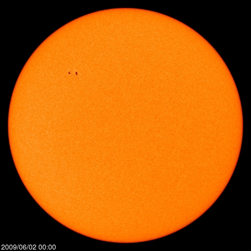

MesajTrimis: 02 Iun 2009 11:17 Download mesaj
Soarele , azi la 10h 30'
la mine si...
la SOHO!
