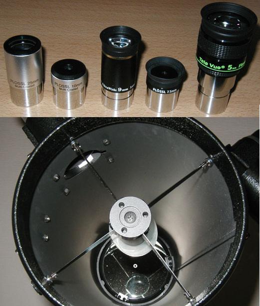

Am aflat ca tema asta ar fii importanta, si din cauza asta am deschis-o aici.
Poate are cineva idei cum se poate face un barilet pentru un Newton mic, eu am gasit in internet o adresa unde arata ceva, poate este o idee buna.
Aici link-ul http://www.astropictures.de/spiegeltraeger.htm

linga planuri-le de constructie care arata constructia unui barilet pentru oglinda secundara cu 3 lamele, sa- recomanda a face unul cu 4 lamele.
Asta din cauza ca 3 lamele o sa faca 6 Spikes, unde 4 lamele fac numai 4.
Daca nu se doreste sa iasa Spikes de la lamele, atunci trebue sa se construeasca un "Curved spider" care inseamna ca lamelele nu sint drepte, dar curbate.
Pentru asa o constructie se poate loa un plan pentru constructie unui barilet (spider) cu 3 lamele curbate, ca acolo din cauza ca lamelele sint curbate, Spikes nu ies, dar in in jurul slelelei se pune un "cerc de lumina".

Pentru o oglinda de 200mm la ce distanta de centru trebuie sa fie "bumbii" pe care se sprijina?
Intreb asta pentru ca, din ce stiu eu si din ce am vazut la multe telescoape pe net, cam toata lumea le pune la cca. 2/3 din raza si asa am avut si eu la al meu. Insa am vazut pe lista Sarm cu ceva vreme in urma un mesaj in care spunea cineva, parca Alin Tolea, ca dupa ultimele "cercetari" mai corect ar fi la 40% din raza.
E cineva la curent cu asta?
